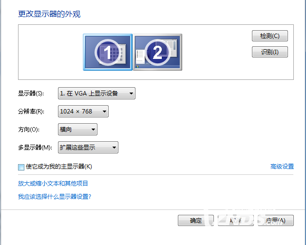

选择输出后,此时可能投影机显示画面不正常(无信号、不清晰、位置不对),此时需要设置输出分辨率与刷新率,输出的分辨率一般要求是与投影机的物理分辨率相同(如X6的物理分辨率是1280*720,则需要将输出分辨率设置为1280*800或者1280*720),具体设计如下图所示:
酷乐视X6投影仪如何连接外部设备?
在桌面空白处点鼠标右键,选择屏幕分辨率,如下图所示:*720,则需要将输出分辨率设置为1280*800或者1280*720),具体设计如下图所示:
酷乐视X6投影仪如何连接外部设备?
在此窗口内可调整分辨率,也可以选择方向,显示器1指的是显示屏,显示器2指的是投影,可单独设置对应显示设备的物理分辨率。

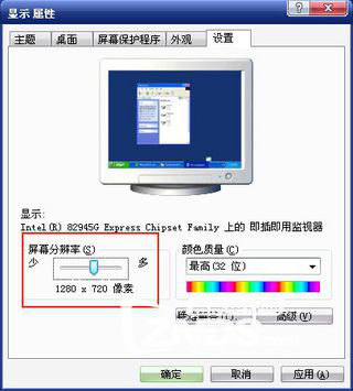

注意笔记本与投影机分辨率匹配,在桌面上点右键选择“属性”,再选择到“设置”,如下图:
酷乐视X6投影仪如何连接外部设备?
将分辨率调整到投影机需要的分辨率,然后再选择“高级”,再选择“监视器”,如下图所示:
酷乐视X6投影仪如何连接外部设备?
将刷新率调整到60赫兹,点确定即可。
