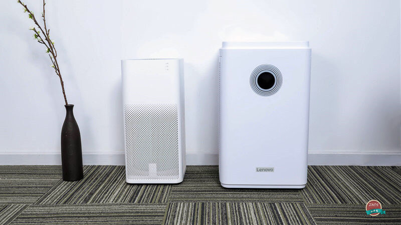

刚好ZNDS评测君的手边有即将上市的联想智能空气净化器和流行款小米空气净化器2,下面评测君将从净化速度、噪音等方面对两款空净进行对比评测,希望给大家选购空净提供一些思路。
先简单介绍两款空净的大致性能:

从三种污染源的净化速度对比,到噪音检测对比,再到智能化操作对比,以及最后的功率测试,总体上看,联想智能空气净化器的性能要胜过小米空气净化器2的,小米空气净化器2除了在功率上略节能,智能操作大致类似外,主要的净化能力和噪音平衡表现较差了。这款小米空气净化器2之所以成为流行款,很大程度上得益于它不错的体验价格,小米空气净化器2根据CADR值来说是比较适合十几平米的小卧室会更合适一点,而联想智能空气净化器更适合大一点的客厅之类的,效果更好。
