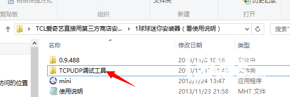

2.下载下面的工具包 :http://pan.baidu.com/s/1dDFuZAh

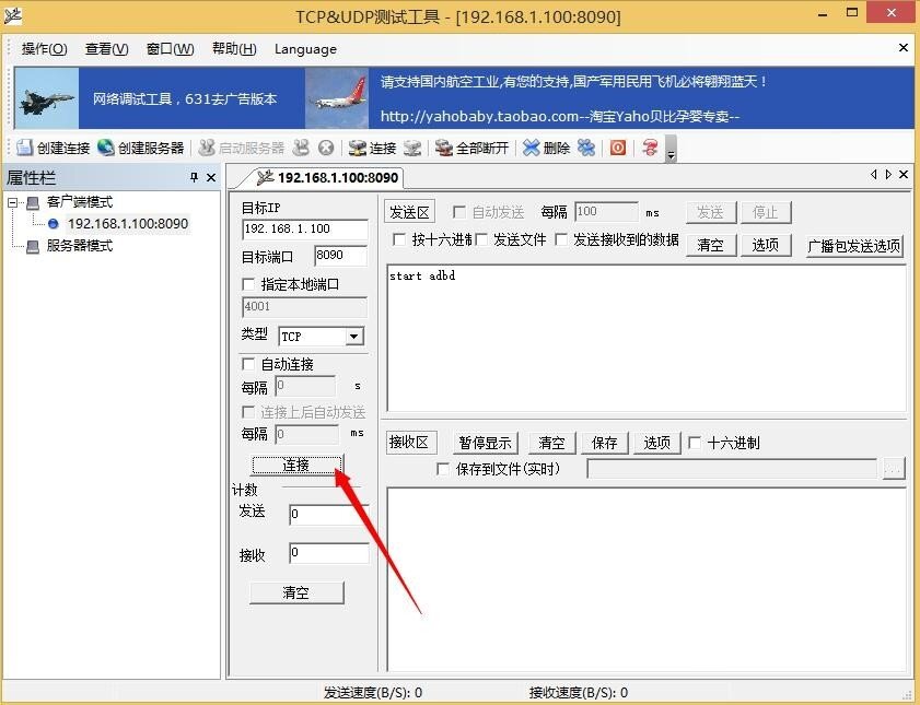

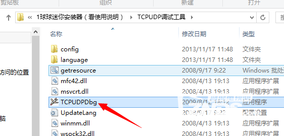

3.解压后打开”TCPUDP调试工具“

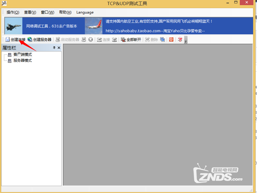

运行工具:
打开工具后,创建连接:
输入你电视的IP地址,然后点击”连接“

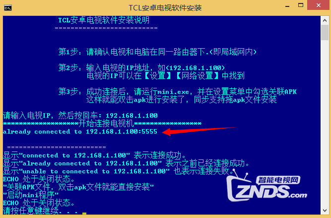

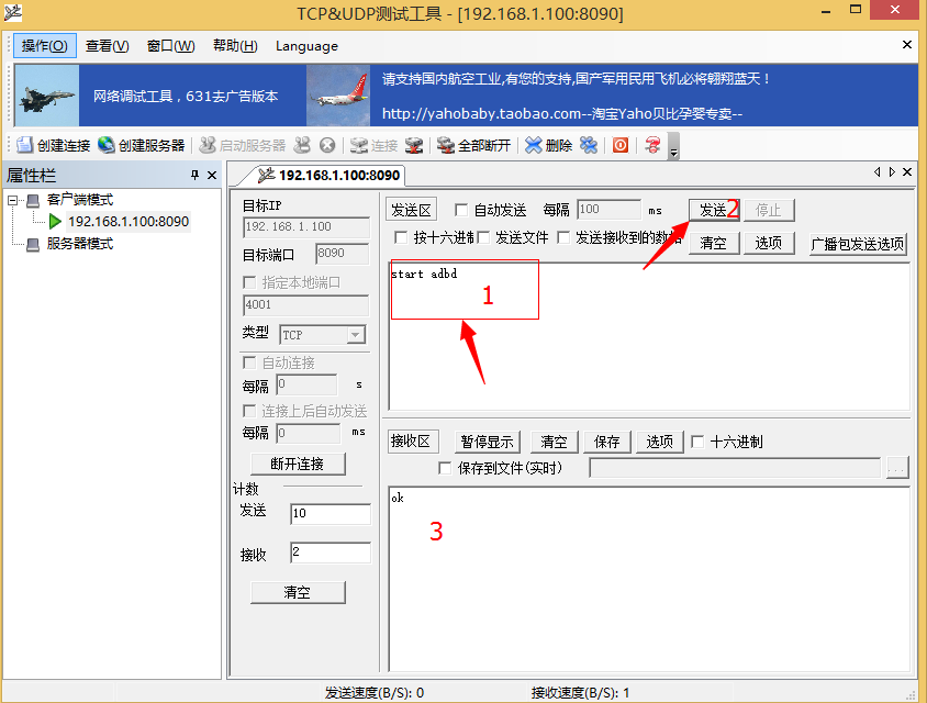

连接后,在输入框输入”start adbd“ ,然后点”发送“,如果接收区显示”OK“说明连接成功。

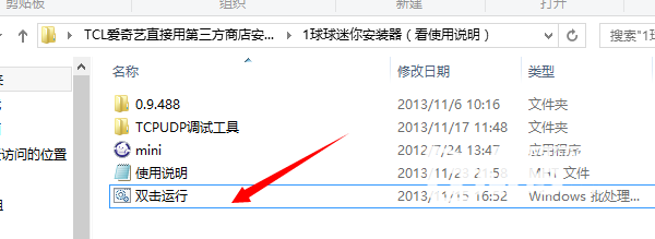

4.回到工具包,点击”双击运行“如图:

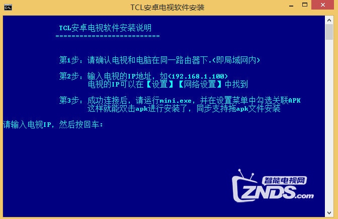

同样输入电视的IP地址如:192.168.1.100

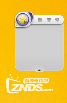

如果正常连接到电视,球球安装器就会启动,
5.先安装工具包中的”Settings“安装包,然后再装,”PackageInstaller”安装包.
安装方法只要把相应的文件拖到球球安装器里就可以了。

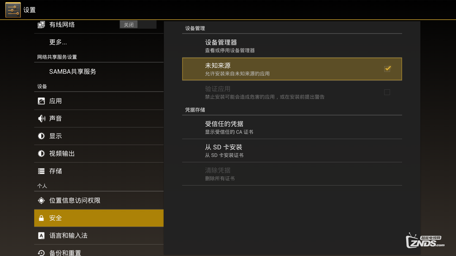

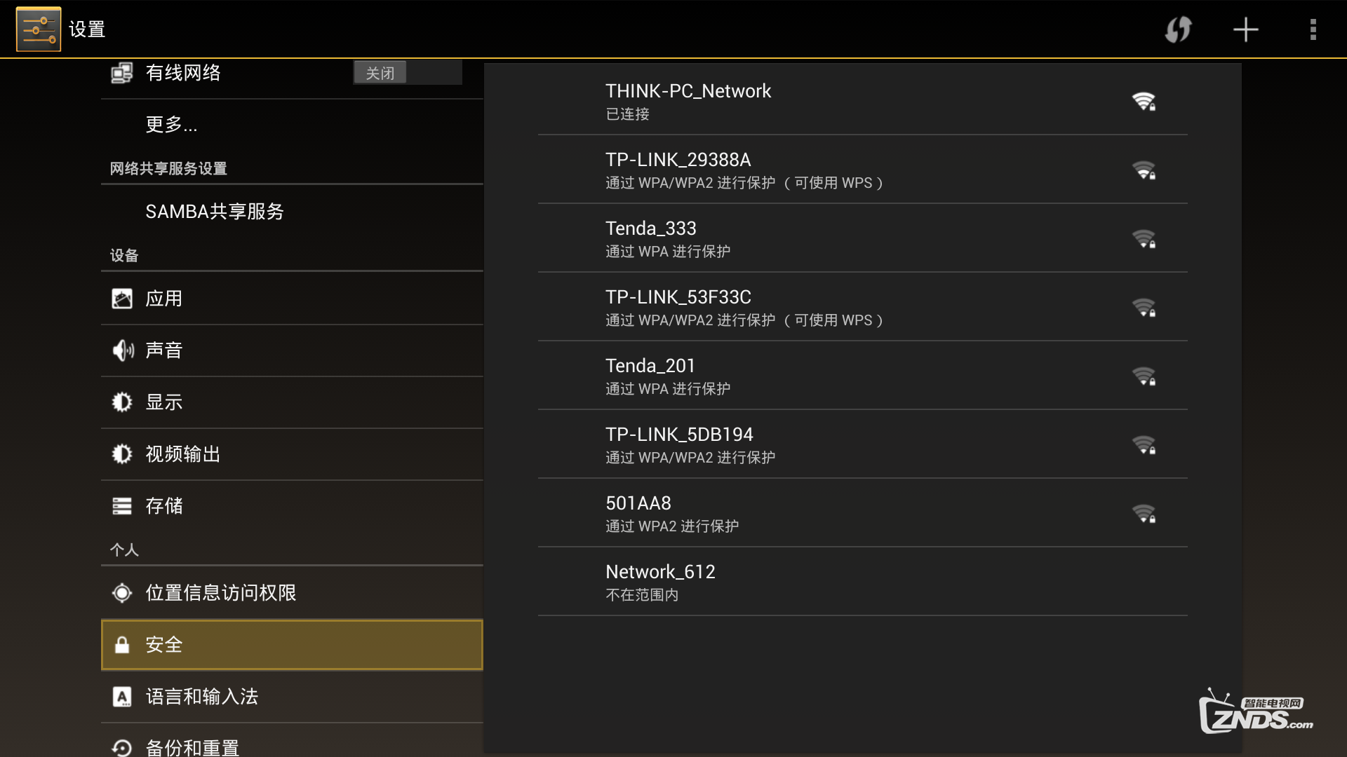

6.安装完成后,可以在电视的应用里找到”设置“这个功能。
在电视打开”设置“,亲有木有熟悉的感觉,在手机里经常看到的设置。
然后呢点击”安全”这个选项,打开允许安装未知应用。
7.嘿嘿,现在的话就可以在电视上安装任意的软件。当然你可以安当贝市场了,直接就可以下载安装软件了。
