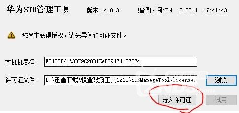

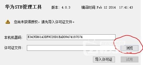

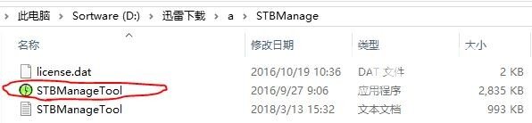

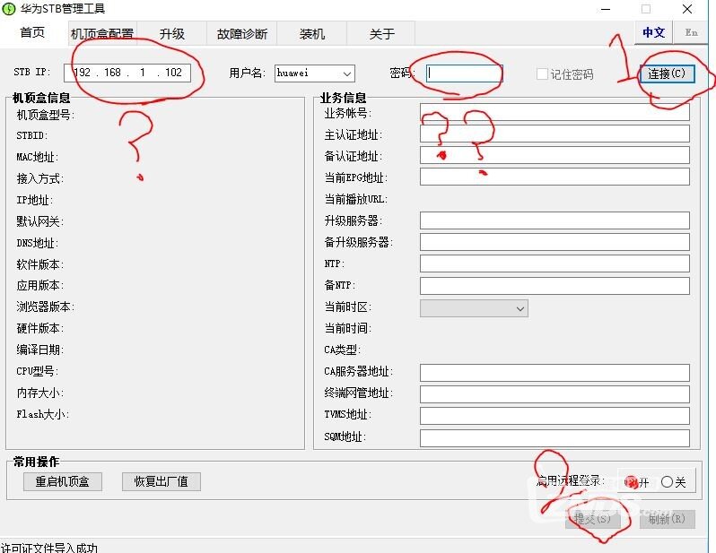

                      b.开始破解:①打开a文件夹,连接STB。步骤如下图:(这步很重要,所有关于盒子的操作都必须保证stb是连接好了的。)
EC6108V9U_ca_sccdx,软件版本 SCD11B013这个盒子的、无限重... EC6108V9U_ca_sccdx,软件版本 SCD11B013这个盒子的、无限重... EC6108V9U_ca_sccdx,软件版本 SCD11B013这个盒子的、无限重... EC6108V9U_ca_sccdx,软件版本 SCD11B013这个盒子的、无限重... EC6108V9U_ca_sccdx,软件版本 SCD11B013这个盒子的、无限重... EC6108V9U_ca_sccdx,软件版本 SCD11B013这个盒子的、无限重...
“?”  处填写电视的IP地址;
       “??”处填写“.287aW“如果在连接远程维护的时候,有一串数字,那么就填写该串数字。
        1.填写好后,点“连接”
        2.连接成功后,勾选“开”,再点“提交”。

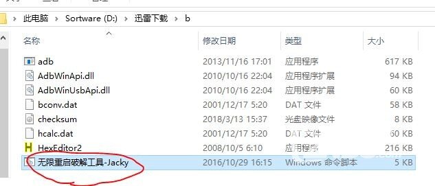

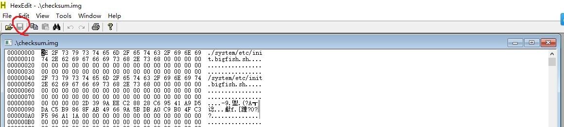

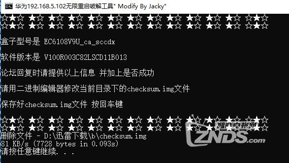

②打开b文件夹,消除“无限重启”。步骤如下图:
把所有数字都改为0,然后保存好,返回下图中按任意键。

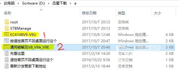

③打开a文件夹,开始破解,建议先运行v9u破解后,再用v9e破解一次。破解后应该会有有当贝桌面,如果没有不用着急,咱们等会儿自己安装!步骤如下图:

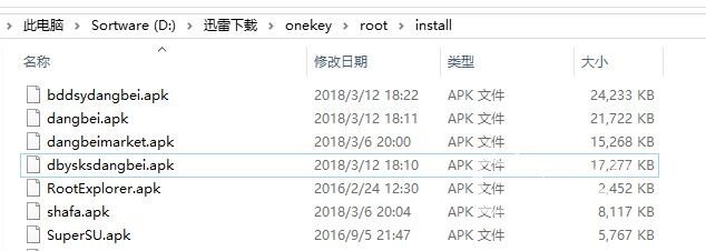

1.    打开apk文件夹——CTRL C复制软件——打开onekey文件夹——打开root文件夹——打开install文件夹——CTRL V 把复制好的软件粘贴好——把软件的中文名字改为英文,不要要空格,中文,符号等。如下图:

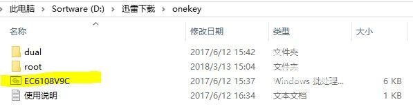

3.开始安装软件:打开onekey文件夹,运行ec6108v9c,如下图
重重重点:可能运行完后,发现还是有好多软件没有安装上,大家一定不要灰心,把已经安装好的apk从install文件夹中删除,然后把剩下的apk的文字改了,经我数次实验,最好把名字改为:dangbei.apk、dangbei1.apk、dangbei2.apk,大家就这几个名字来回改,如果不成功就继续改,比如我的电视猫来回改了5次,最终还是装上了。建议大家不用安装当贝市场,它无法从当贝安装软件,也就是说,以后每次安装软件都需要再运行onekey.

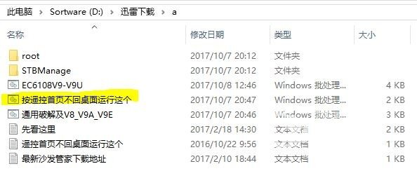

(三)按“首页”不跳回“当贝桌面”?
步骤:打开a文件夹——连接stb——双击“按遥控器首页不回桌面运行这个”

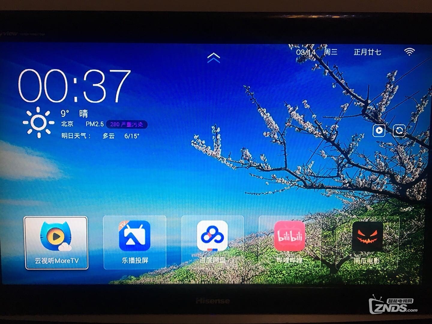

  大功告成!!!
