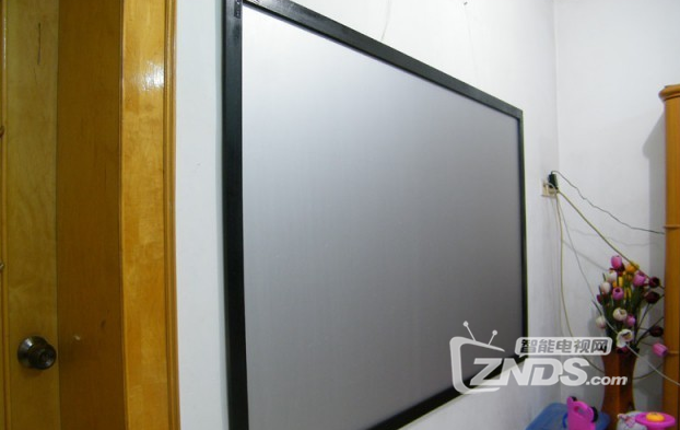

好吧,先Show一下俺刚刚做出来的幕布:
跪服!网友DIY投影幕布,动手能力太强大了!
别看幕呈灰色,嘿嘿,投影效果比纯白的写真纸的亮度还好。
下边一面讲幕布制作,一面讲其他方面吧。

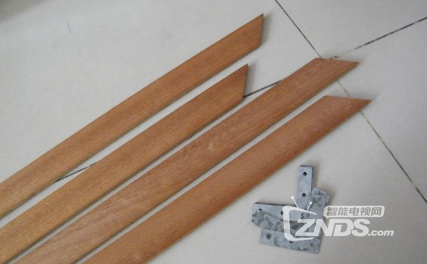

一、作木框用的木条:
4条,30元。另外请作坊师傅按尺寸裁出化去10元(自己没有工具的话,还是请人代工的好,方便、效果又好)。

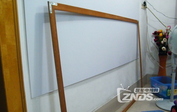

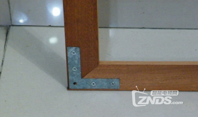

二、用乳胶、铁码把木框装起来:
后来感觉还是不够硬朗,就又用码钉枪打门型钉加固啰。

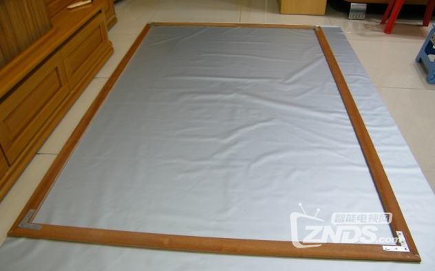

三、裁剪幕布:
直接按木框在布上划线,然后四边各缩减1cm,将布裁出。

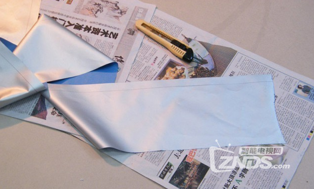

特别说明:* 用剪刀?没有裁缝功夫的话就免了吧!其实用裁纸刀很方便,感觉脆脆的,很易裁,一刀搞掂,又快又直。
我专门用裁剩的布料作了个水洗实验。可以洗,但建议使用软毛刷刷洗,千万别搓洗哟,不然涂银层会脱落呀。

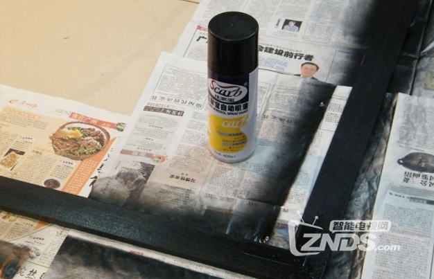

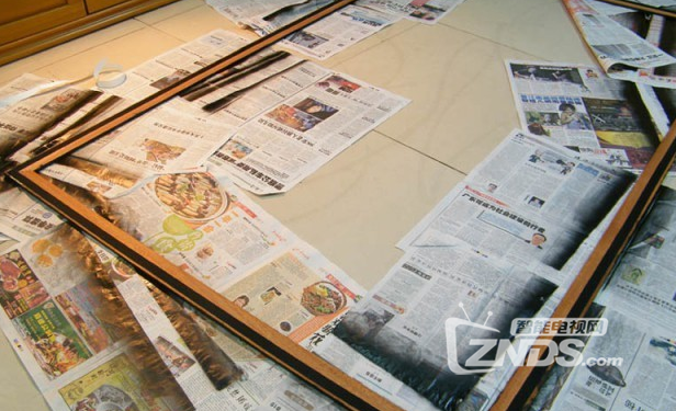

四、正面喷漆
如果想出效果,就用黑色丝绒包边吧,我暂时想偷懒,就用6元一罐的黑色喷漆打发了。

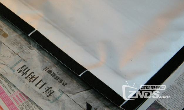

五、贴上背胶魔术贴
1. 把木框背面朝上放置,在背面边框贴上魔术贴的钩面。
2. 在幕布正面(即涂银面)四边贴上魔术贴绒面。
带背胶的魔术贴使用方便,不用总是使用码钉枪打钉。网上有很多选择哟,我选了3M牌的,5元一对米(即钩面、绒面各一米)的那种,据说黏性好,黏力持久3到5年。
六、完成幕布
把布幕正面贴上木框后面(即背面)就完成了,注意用力拉展就行。木框除了作为幕布的载体,放在前面正好作为幕布的黑边,嘿嘿。
挂起来的样子。

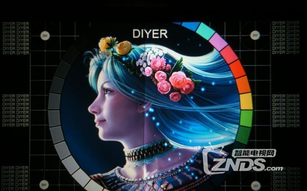

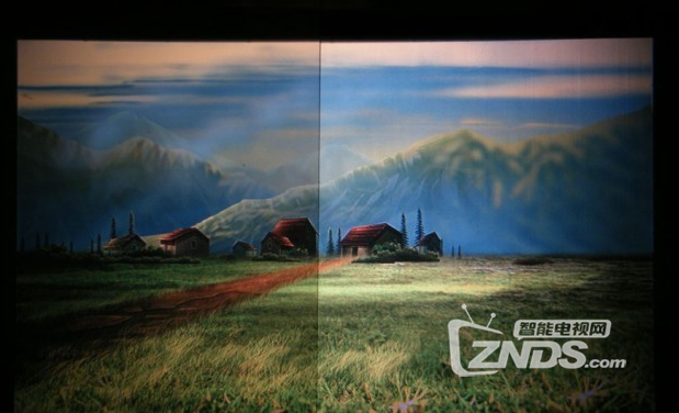

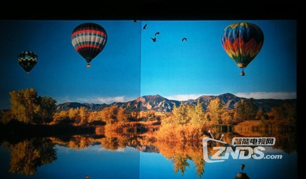

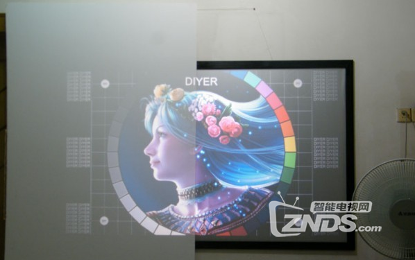

左边一半为贴写真纸的KT板、右边是涂银幕布(关灯)
3. (开灯)
▲ 可以看出,涂银布的亮度、对比度都比写真纸好的多。尤其在有外部干扰光时,幕布的表现就更为突出,这正是金属幕的长处吧。
