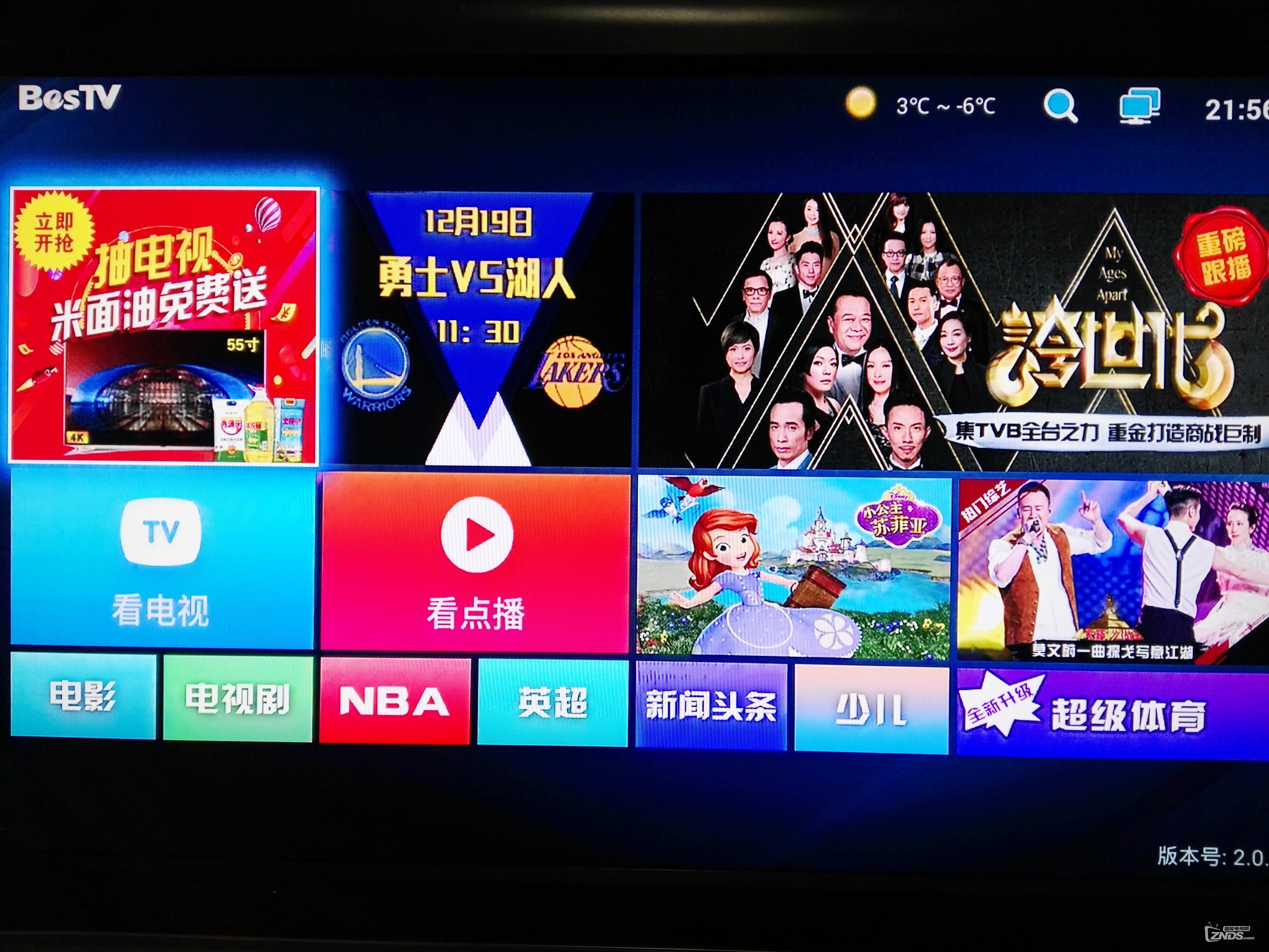

 楼主| 发表于 2017-12-19 16:21 | 显示全部楼层 | 来自辽宁
开机是这样

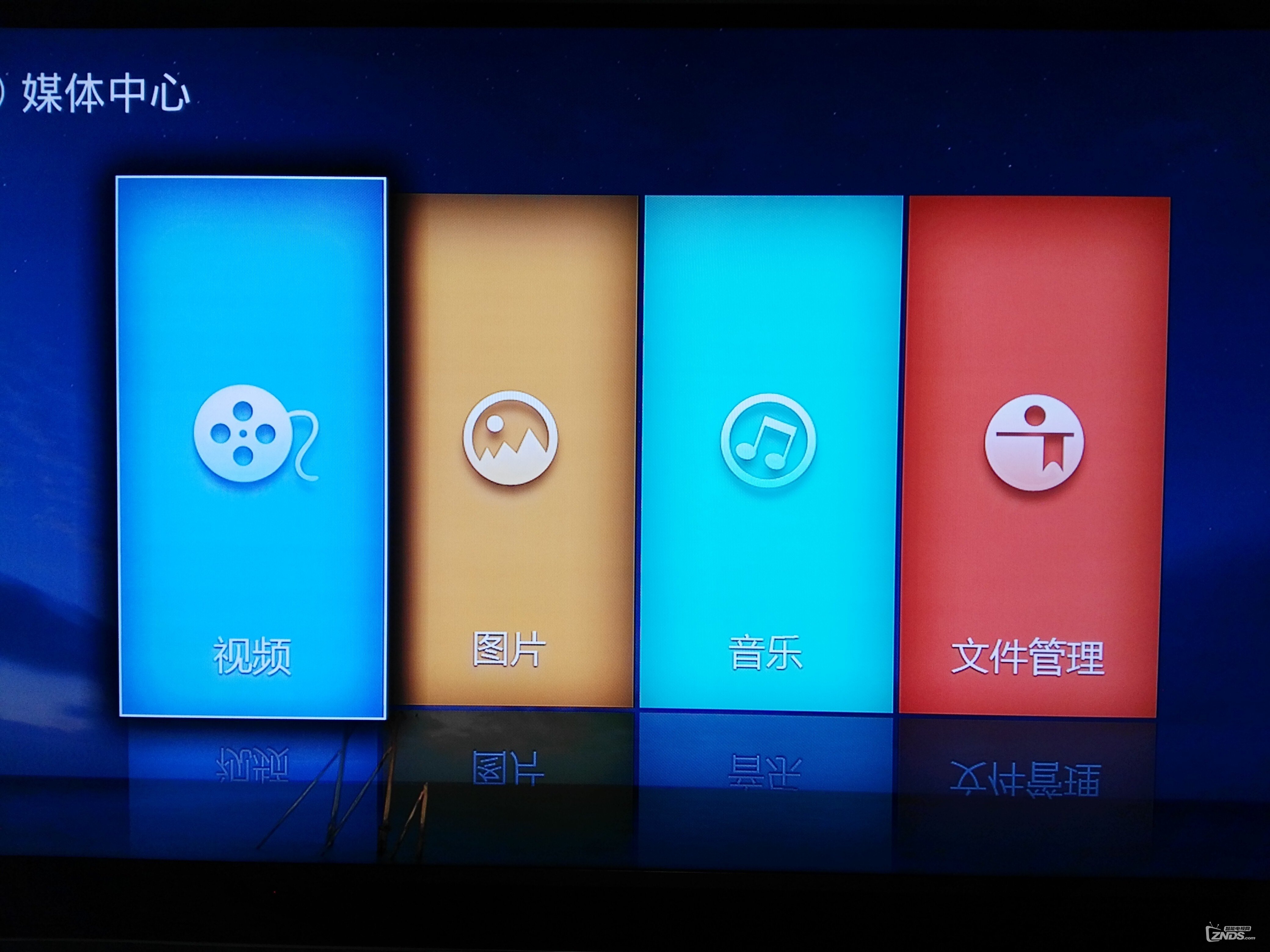

 楼主| 发表于 2017-12-19 16:30 | 显示全部楼层 | 来自辽宁
有这个页面可以浏览优盘  但看不到 .apk文件
