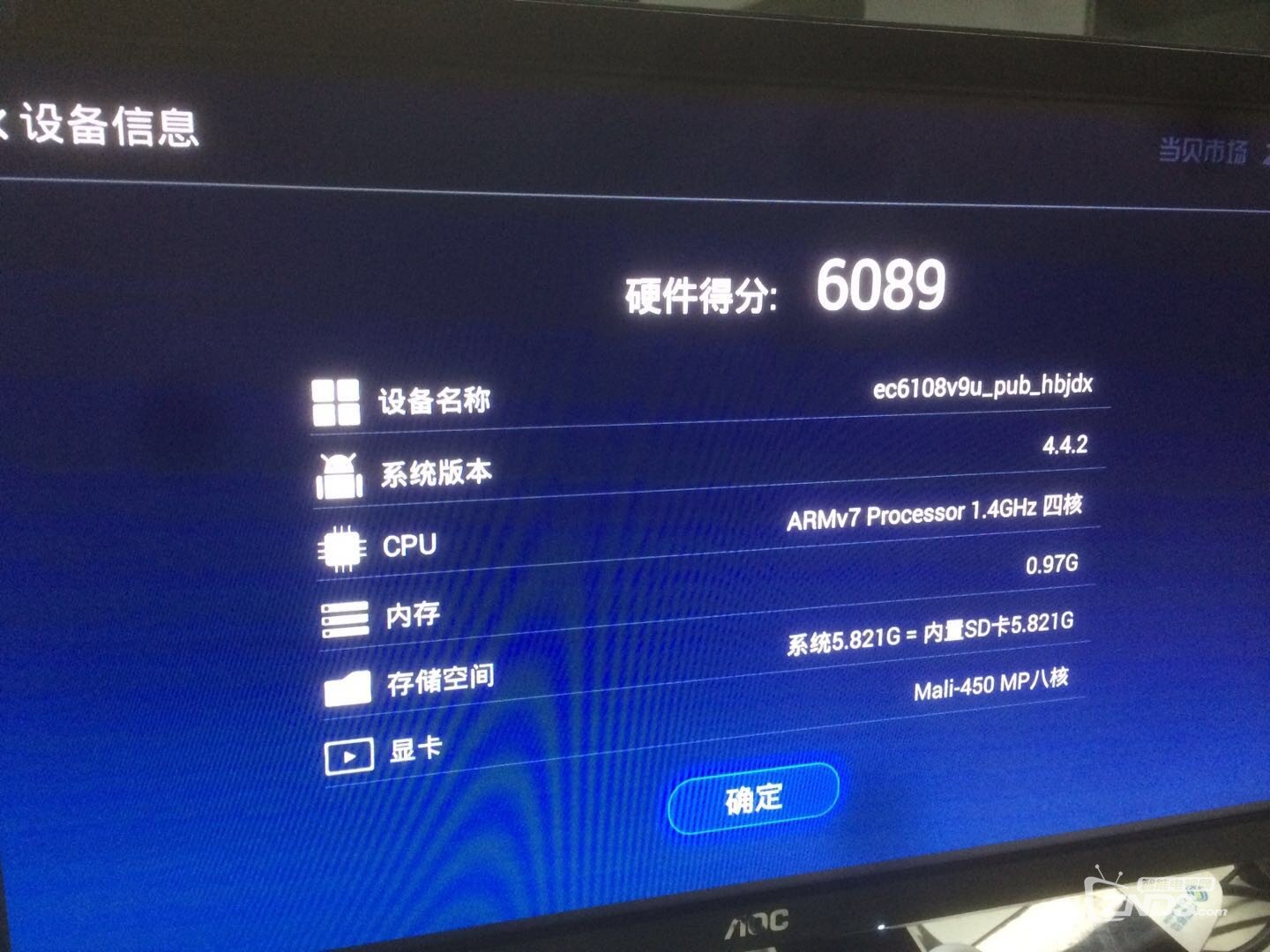

前言:华为悦盒V9、V9U、V92、V93、V97通用刷机固件包,适用于内存1G,Flash4G的机顶盒,8G勿刷!!!后缀为CA版的盒子勿刷!!!
“与下图一致方才可以刷”

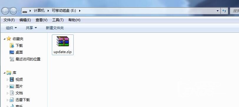

下载完成后,将名为“update”的刷机包,拷贝至U盘中,再插到机顶盒的USB接口上;

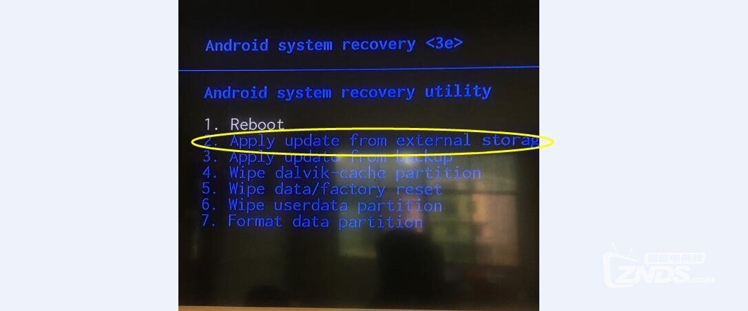

1)首先要进入REC模式,具体如何进入方法请点击这里(必看),只需看1、2步即可;
2)进入后,选择第一项或者第二项“Apply update from external storage”从外部存储应用更新,如下图所示:

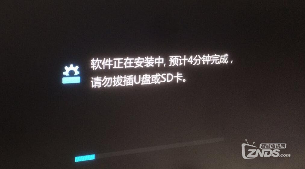

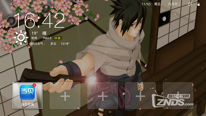

3)接着盒子会开始刷机,耐心等待几分钟即可,刷机完成后即可进入当贝桌面,内置了新版当贝市场;
刷机后的设备信息:
