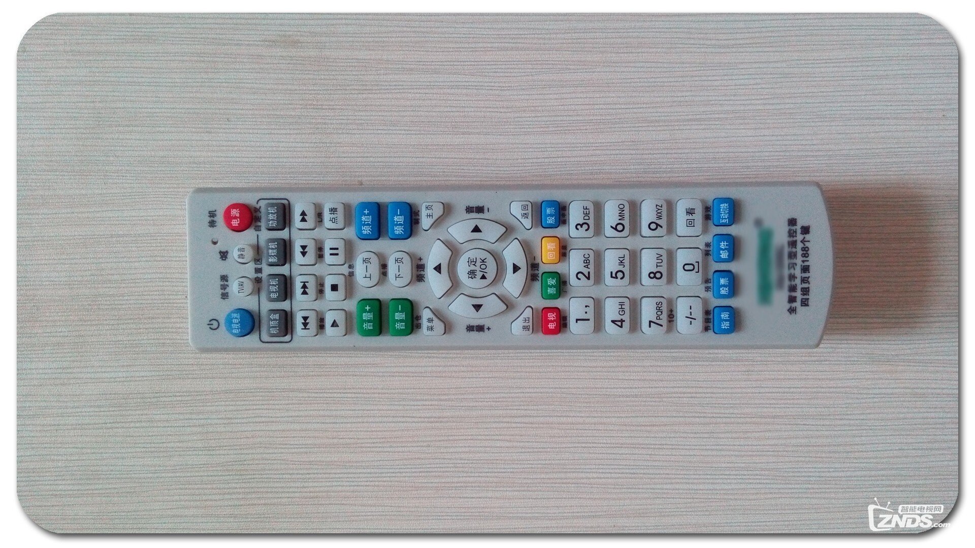

这样的场景你一定遇到过,每次看电视时,要来回不停的换各种遥控器,电视的,机顶盒的,DVD的,功放的。另外,各种遥控器堆在一块,桌面被占了一大块不说,有时候不小心还会拿错了。哎~~,看个电视怎么这样辛苦!
  其实市面上早已经有一种万用遥控器可以使你摆脱这种烦恼。这种遥控器可以分页学习不同遥控器的键码,学习好键码后就可以用一只遥控器控制这些电器了。下面这款遥控器可以学习四种设备的遥控功能,使用时切换四组设置区内相应的设备键,每组可学习47个键。你看这下桌面看着清爽多了。

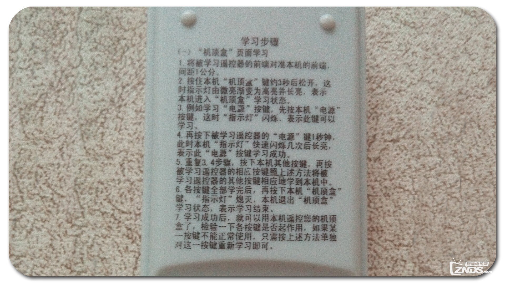

  遥控器背面有学习键码的操作指南。

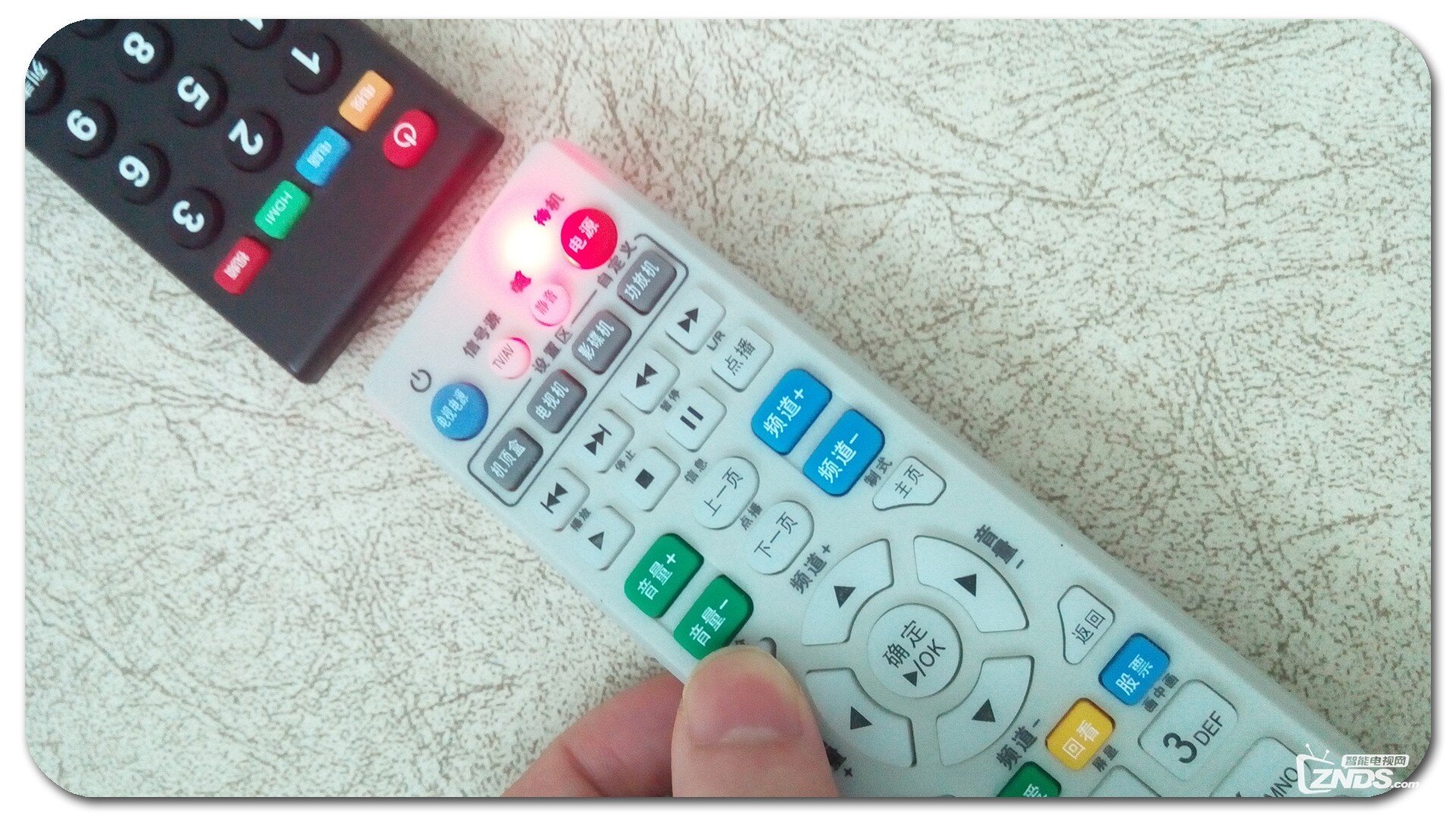

  下面我就以“机顶盒”键码学习为例,来演示一下万能遥控器学遥控码的过程。

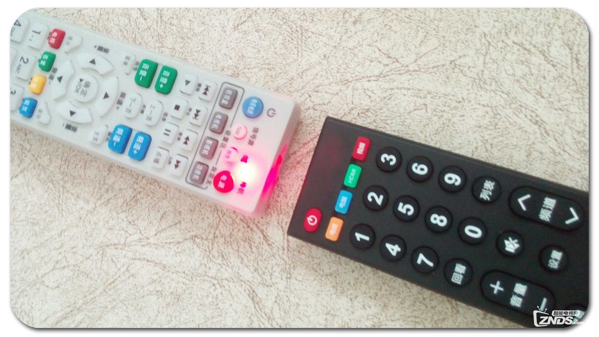

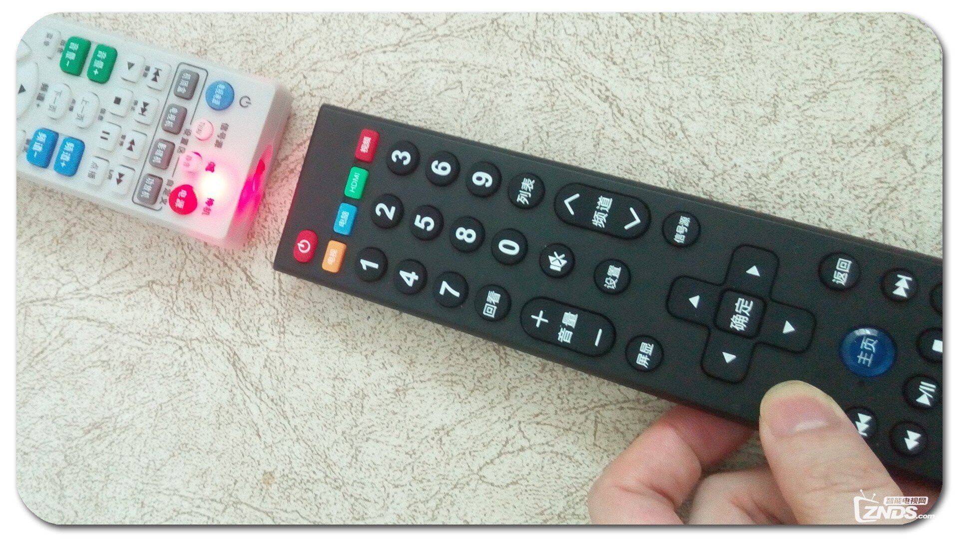

  1. 将被学习遥控器的前段对准学习型遥控器的前端,间距一公分左右,防止红外受到干扰,便于遥控码接收。

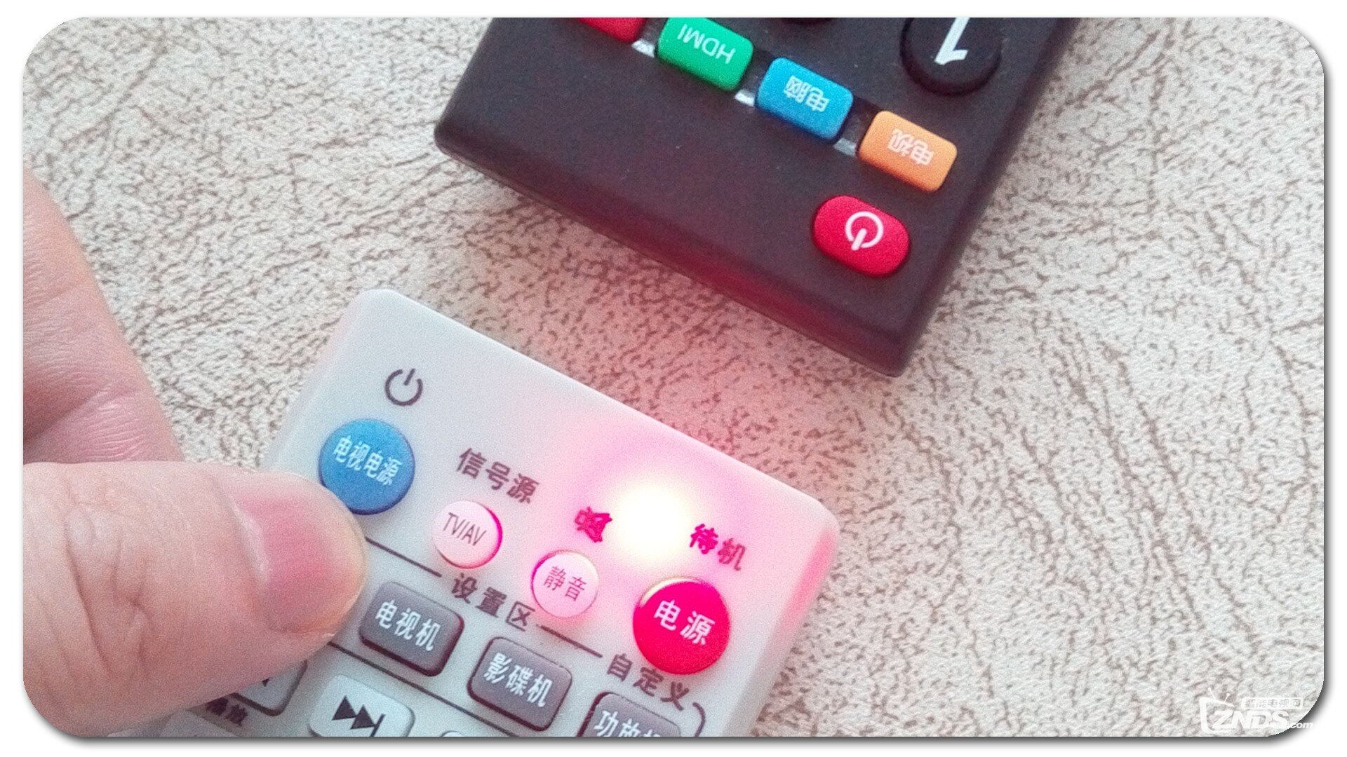

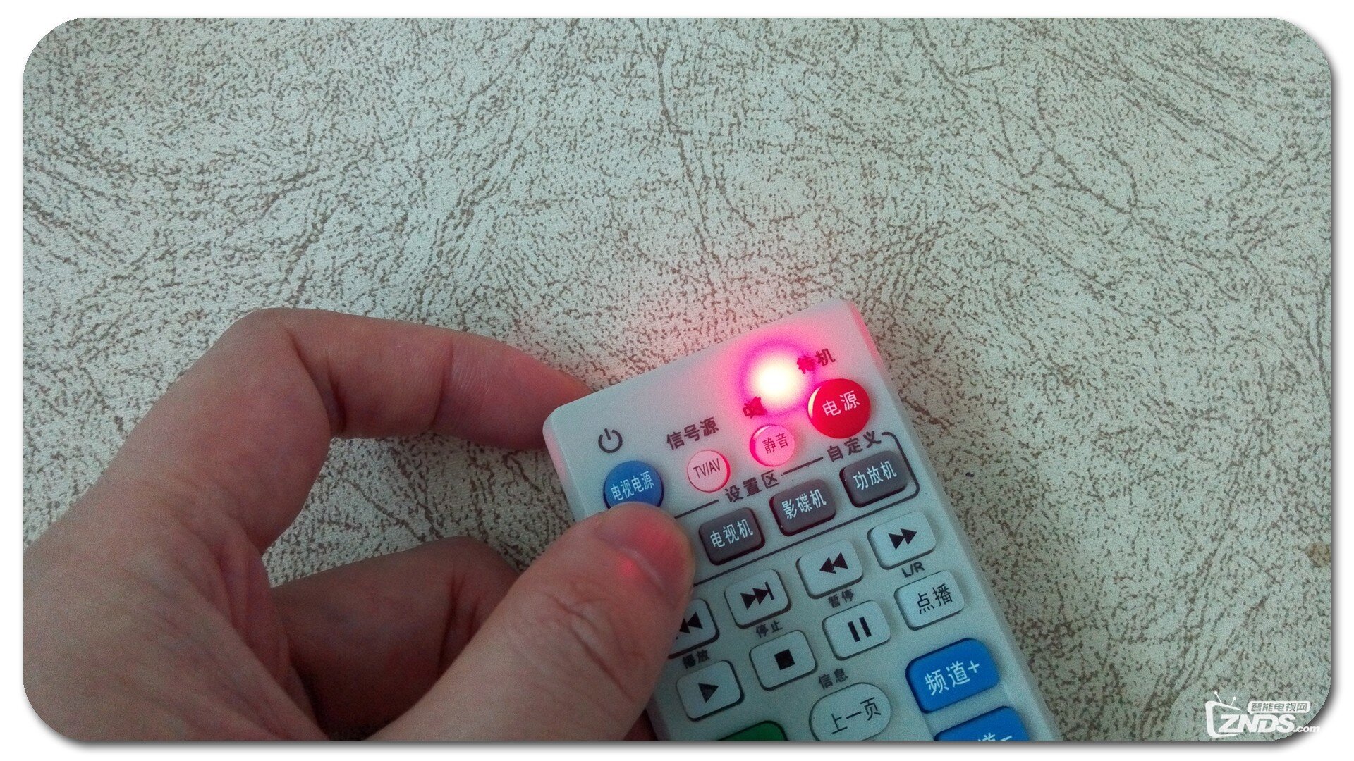

  2. 按住学习型遥控器“机顶盒”键约3秒后松开,这时指示灯由微亮渐变为高亮并长亮,表示已经入“机顶盒”键码学习状态。
  3. 例如学习“菜单”按键,先按万能遥控器“菜单”按键,这时“指示灯”闪烁,标识此键可以学习。
  4. 再按下机顶盒遥控器(被学习遥控器)的“菜单”键约1秒钟,此时学习型遥控器指示灯快速闪烁几次后长亮,表示此“菜单”按键学习成功。
  5. 重复3,4步骤,按下学习型遥控器其他按键,再按被学习遥控器的相应按键照上述方法将被学习遥控器的其他按键相应地学到学习型遥控器中。
  6. 各按键全部学习完后,再按下学习型遥控器“机顶盒”键,指示灯熄灭,退出“机顶盒”键码学习状态,表示学习结束。
  7. 学习成功后,就可以用万用遥控器控制机顶盒了,检验一下个按键是否起作用,如果某一按键不能正常使用,只需按上述方法单独对这一按键重新学习即可。

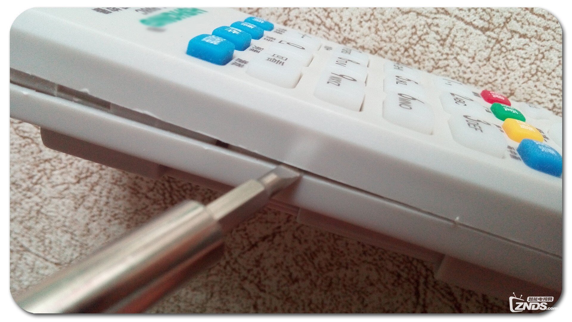

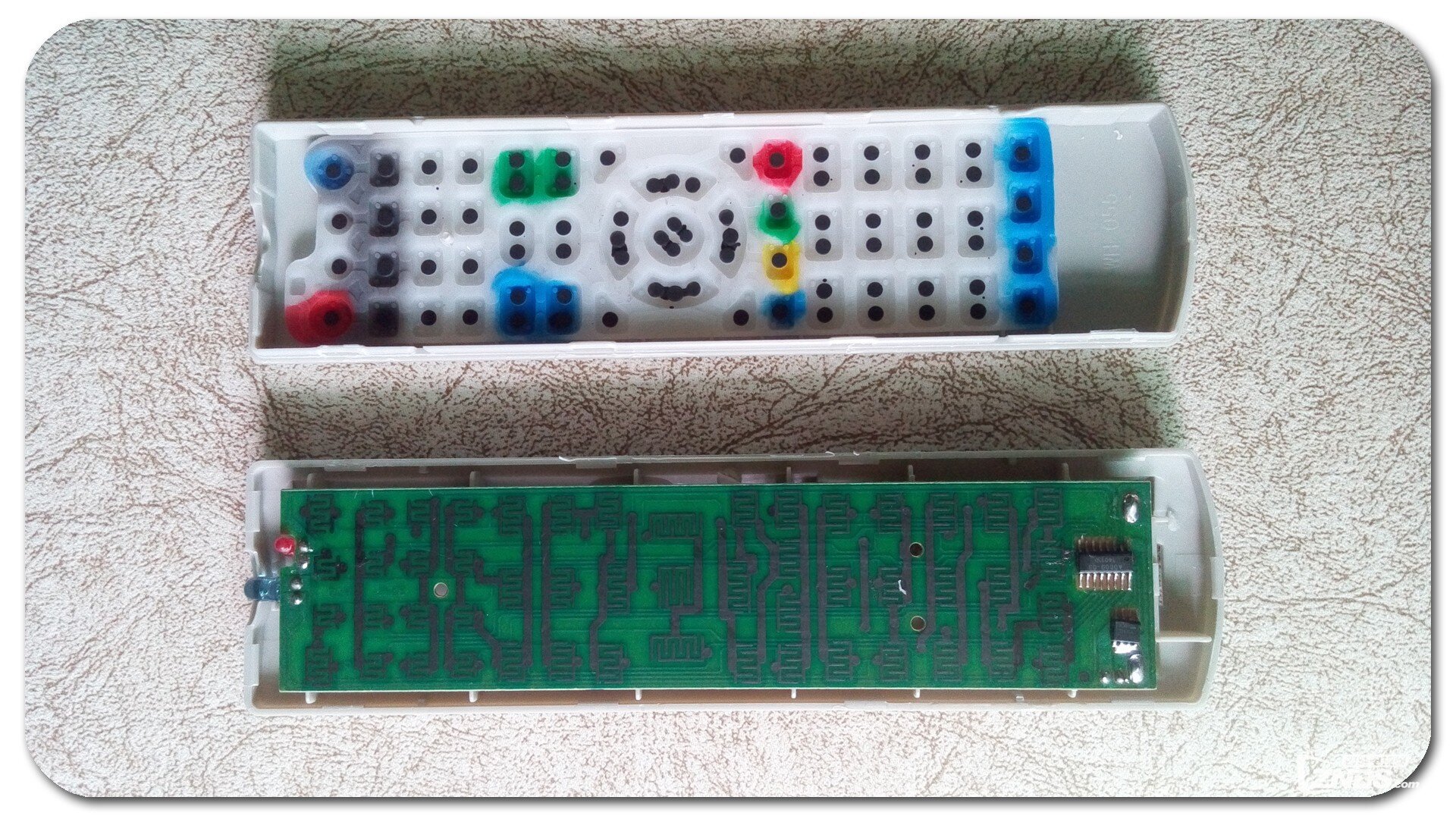

  既然这样,那就将这款遥控器拆开,让大家来看看里面到底是神马材料制作的。还别说这款遥控器做工还是可以,严丝合缝的,想拆还真有点不容易。仔细看下找到薄弱环节,从尾部入手,用改锥沿边翘下去就遥控器就可以一分为二了。

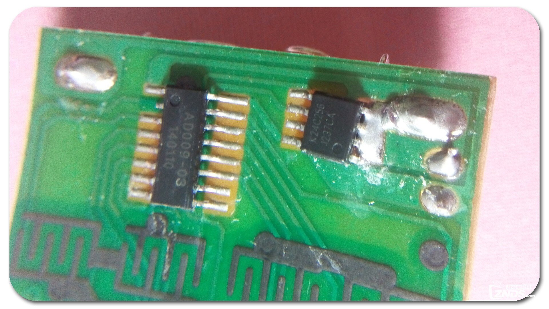

  拆开后遥控器内部结构 。电路板是单面板,按键部分采用碳膜涂层实现电气连接,板上原件很少,两颗IC,一个红外收发管,一个发光二极管指示灯,背面还有一颗电解电容用作电源滤波。
  两颗IC分别是24C256和AD009。其中24C256是E2PROM,用来存贮学习到的遥控码,容量为32K-bit x 8-bit。AD009是GENERALPLUS  出品的一款遥控器专用MCU。整个方案非常简洁,几乎没有任何外围阻容原件。
  现在来分析下前面丢码的原因。
  1. 可能是学习遥控器的存贮空间不够。按照188键的规格,若每个键使用10 Bytes来存贮键码(NEC码一般也就4个Bytes,当然学习型遥控器还要记录引导码的时间,以及“0”,“1”的脉冲宽度。),也就需要1880Bytes,远远小于配置的E2PROM 32K Bytes 的容量。也许软件记录键码的方式不同,存贮键码的字节数远大于10Bytes,但是用32K / 188 ≈ 174 Bytes来记录一个键码,也有点太浪费了,如果是这样那软件写的也太不优化了。
  2. 或者软件存取码的算法出了问题。就好比仓库将货物放错了位置,货物存进去是在这里,取出来的时候却是从那里。当然最后得不到正确的东西了。
  以上也仅仅是根据自己经验的一些猜测。真相到底如何就不得而知了。最后,建议大家谨慎选购万能多页学习型遥控器,以免买到这样的问题遥控器。
