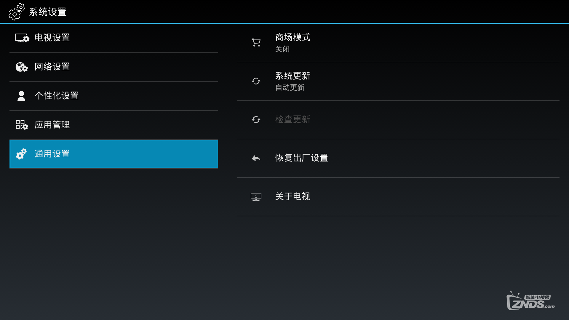

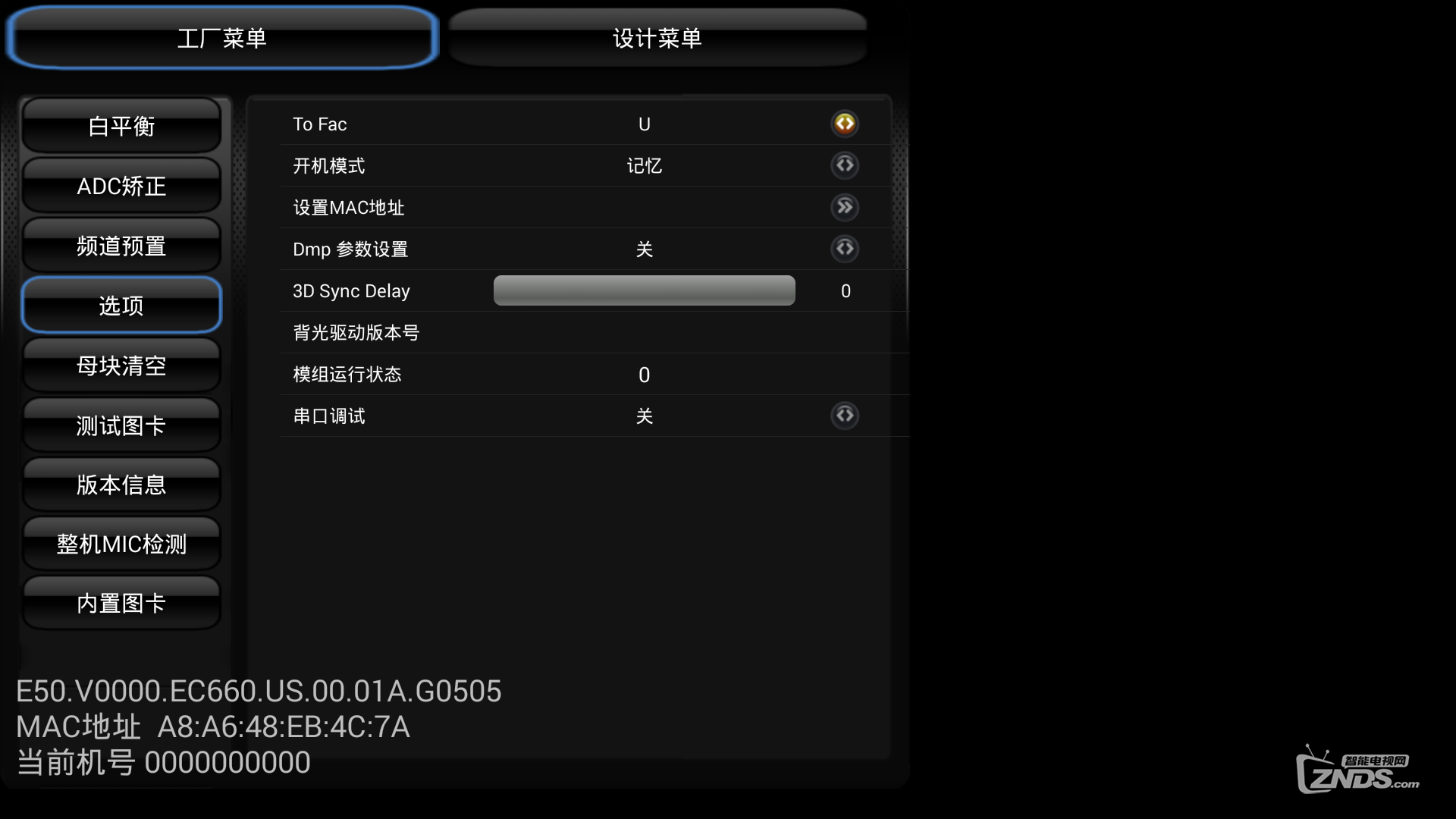

新的打开方法如下:
注意选项里面的To Fac,U是默认出厂的设置,改成M后,
重新开机,你会发现系统设置里多出很多东西,手机里的那些设置都出现了

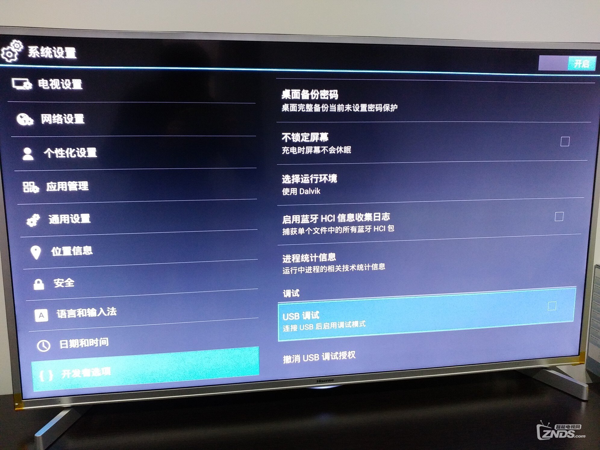

打开USB调试就好了,注意连接时电视端可能会有调试授权的确认对话框
同时发现一些有意思的现象,这种模式下,内置存储挂载的是内部的一个空间,而非插入的TF卡,也就是说比如你截了个屏,退出这种模式,或者拿出TF卡在电脑上读,都是看不到这张图的;并且这种模式下,插入的u盘,会无法写入文件(root后除外),读取和删除可以,这也是我为什么没贴截屏图而是放手机照的原因
此外,个人猜测diy一跟usb公头对公头的线可以直连电脑adb,而不用无线adb

不强,本来是手贱进工厂模式调乱了一些参数想复原,所以研究了一下发现的
还有那个开机模式,三种选项的含义是:
记忆 - 关闭机身电源开关,再次打开时,电视状态为关闭前的状态,物理关机前用遥控器关了就是关,没关就是开
关 - 关闭机身电源开关,再次打开时,电视状态永远为关,需要按一下遥控器的电源才会打开
开 - 关闭机身电源开关,再次打开时,电视状态永远为开
本人最纠结的是遗失了vcom的出厂参数,恢复出厂和非保护清空都还原不了,这个每台机器都不一样,而且貌似也是人工校调,虽然已经尽量自己调到个人感官上满意(这版固件较老没有这个设置,所以截图上没有)
