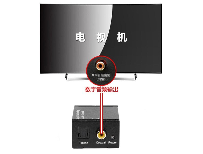

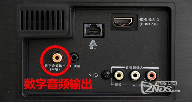

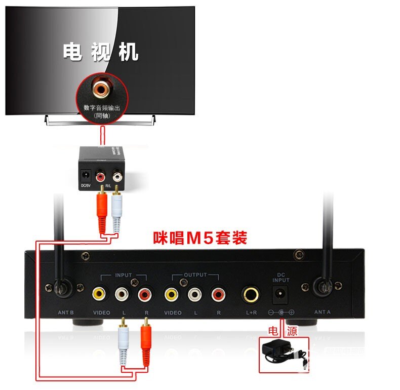

1,在海信电视上找到数字音频输出孔

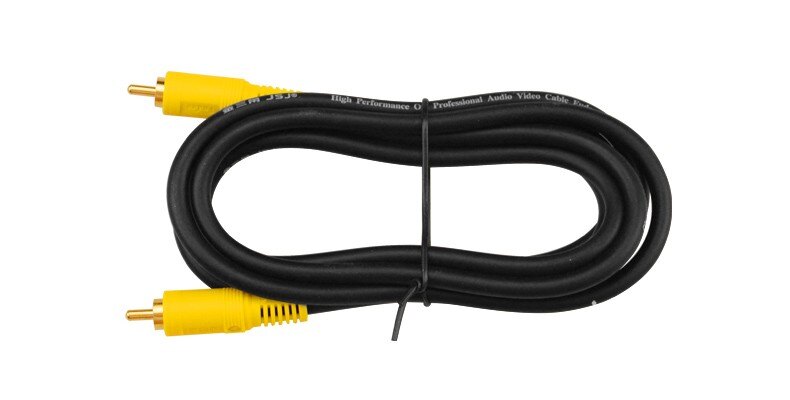

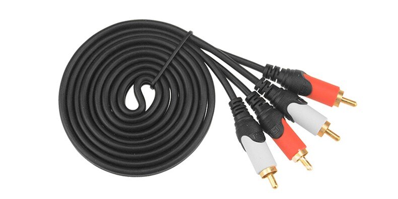

2,找一根同轴线
3,用同轴线其中一端接海信电视数字音频输出孔,另外一端接转换器同轴输入插孔

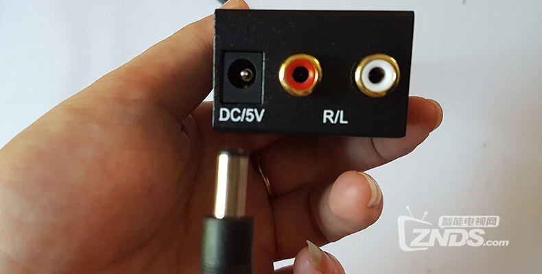

4,把转换器接上电源线,电源线USB那端接海信电视USB接口供电
5,找一根2分2音频线
6,用2分2音频线,其中一端红白接转换器红白输出,另外一端红白接咪唱话筒主机INPUT红白输入插孔

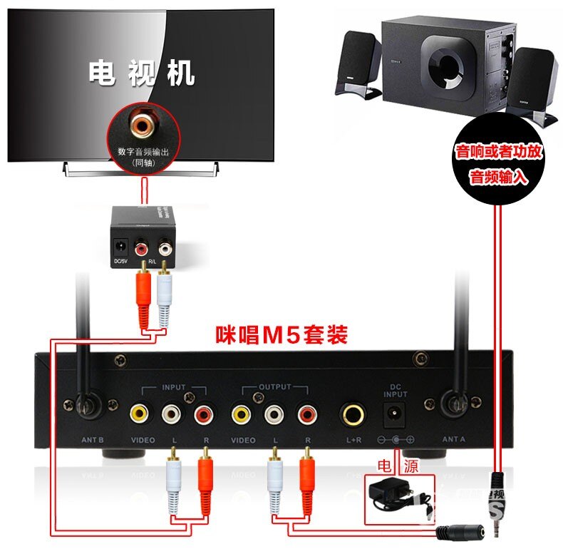

7,再用音频线,连接咪唱话筒主机OUTPUT红白输出插孔,到音响(具体连接线可根据音响输入插孔情况决定)

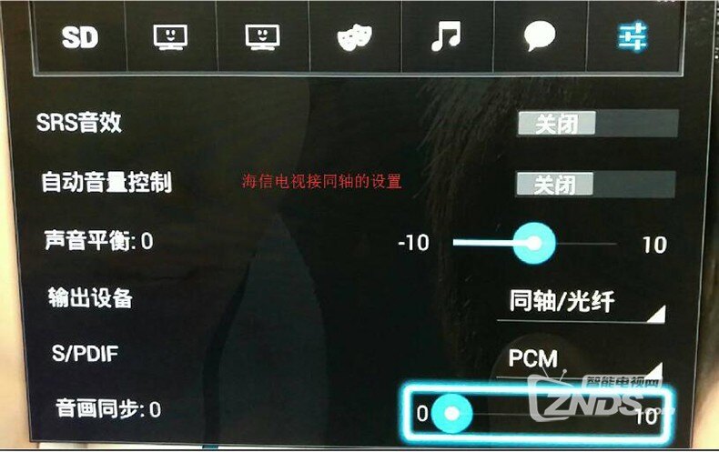

8,连接好后,把电视声音设置为同轴输出,选择PCM,然后电视声音跟话筒声音都会从音响发出来

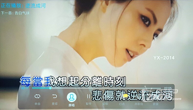

9,最后在电视上安装唱歌软件,比如酷我k歌、k歌之王、咪咕爱唱等,就可以唱歌了
