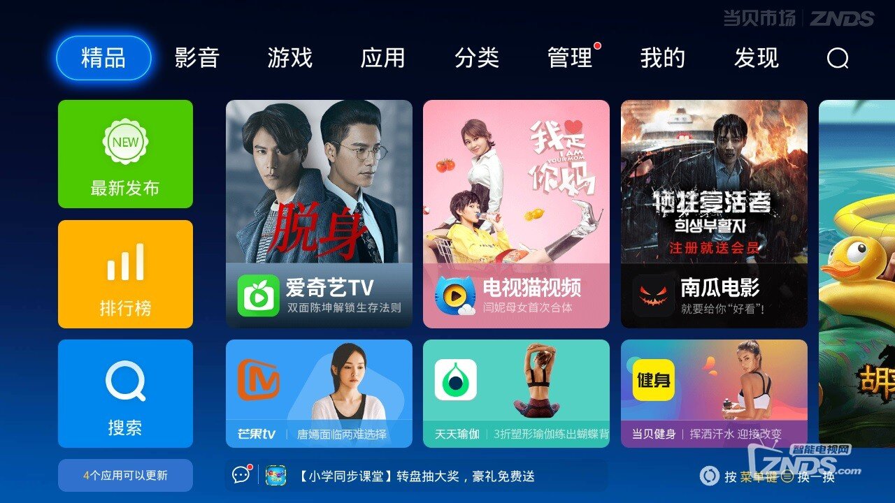

下面介绍几个通用教程
方法一:最基本的,用U盘或者SD卡安装
1,首先我们先将当贝市场点击下载)拷贝到U盘或者SD卡。
2,插入到金正盒子相对应的接口上,选择文件浏览器,浏览U盘或SD卡里面的apk应用,点击安装即可。
方法二:用U盘或SD卡安装(需要设置的盒子)
1,首先我们依然将当贝市场(点击下载)拷贝到U盘或者SD卡。
2、进入盒子【设置】--【账户安全】--【安装未知来源应用】--设置为【允许】。
3、将下载好的当贝市场apk拷贝到U盘或SD卡上,插到USB或相关接口,会提示检测到新的USB设备打开。如果没有弹出对话框,选择【高清播放器】找到U盘设备。
4,找到当贝市场apk并选择,按「确定」即可安装啦。
这个主要就是多了一个步骤,就是将安装未知来源应用设置为允许。
方法三:利用自带的应用商店下载文件浏览器,安装第三方应用
某些智能电视和盒子,自带的文件浏览器出于某些原因屏蔽了APK应用的显示,所以无法读取APK应用;可以先到自带的应用商店里面下载电视应用管家或者其他能读取APK应用的软件 例如:ES文件管理器 360电视卫士 金山电视卫士等等应用。
安装好这些能够读取的软件之后,再采用方法一或者方法二就可以安装啦。
方法四:利用自带浏览器
1,打开自带的浏览器
2,在浏览器地址栏直接输入 http://down.znds.com/
3,下载当贝市场,下载完成之后安装当贝市场。
方法五:使用adb工具安装,此方法在电脑上操作
1,查看盒子ip地址:网络设置——有线网络(或无线网络)——IP地址
2,开启盒子的ADB远程调试:通用设置——开发者模式——远程调试模式打开
3,打开TV盒子助手(下载地址:www.cnhezi.com)输入刚才查看的盒子ip并连接
4,连接完成后点击“安装应用”,点击“安装APK文件”,找到桌面上下载好的当贝市场APK
安装好当贝市场后,就可以随意从当贝市场里面下载其他软件,当贝市场收录了基本上市场上所有的软件哦。
