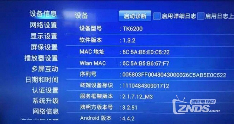

5、如果不确定是否已成功升级,可用按照以下路径操作,首页-更多精彩-我的-版本更新,如果版本信息为BesTV_Lite_YDJD_3.1.1606.1,那就是妥妥的升级成功了。
魔百盒升级失败解决办法!魔百盒升级固件汇总!
服务框架版本:2.1.7.12_M3
牌照方版本号:3.2.51
是不是又GET到了新技能呢.....
