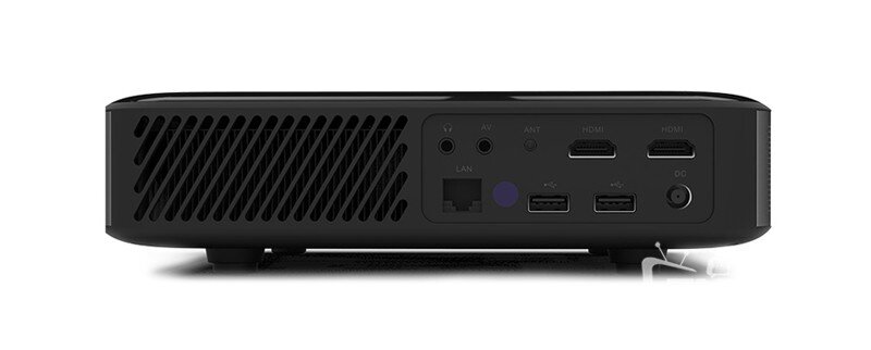

1,在酷乐视S3投影仪上找到耳机孔
酷乐视S3微型智能投影仪如何接咪唱麦克风k歌唱ktv
2,找一根1分2音频线
3,用1分2音频线其中3.5mm黑色端接酷乐视S3投影仪耳机孔,红白那端接咪唱话筒主机INPUT红白输入插孔
4,再用音频线连接咪唱话筒主机OUTPUT红白输出插孔,到音响输入(具体连接线可根据音响输入插孔决定)
5,连接好后,话筒声音跟酷乐视S3投影仪声音都会从音响发出来,然后在投影仪应用里安装唱歌软件,比如酷我k歌、咪咕爱唱、k歌之王等,就可以唱歌了
