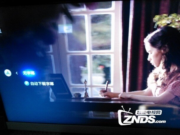

相信很多买到朋友都和我一样,下载了一些经典的大片利用高清播放器播放。可是有时下载的电影音响效果、画面的清晰度都非常满意,唯一就却字幕。小米电视本来有字幕选择功能,可是巧妇难为无米之炊啊,有的电影本来就没有字幕,怎么能选择 呢?还有些电影用小米电视的自动下载字幕也无法办到。特别是我这种对英语产生先天性抗体的人就几乎只能看画面。想重新下载,可是1080P电影动辄10个G,又要花费多少时间啊?简直就是鸡肋的感觉。
给智能电视播放的视频加字幕的方法
如上图,我这个《纳尼亚传奇3》就根本没有字幕,所以显示“无字幕”,点击自动下载,也没有反应。
