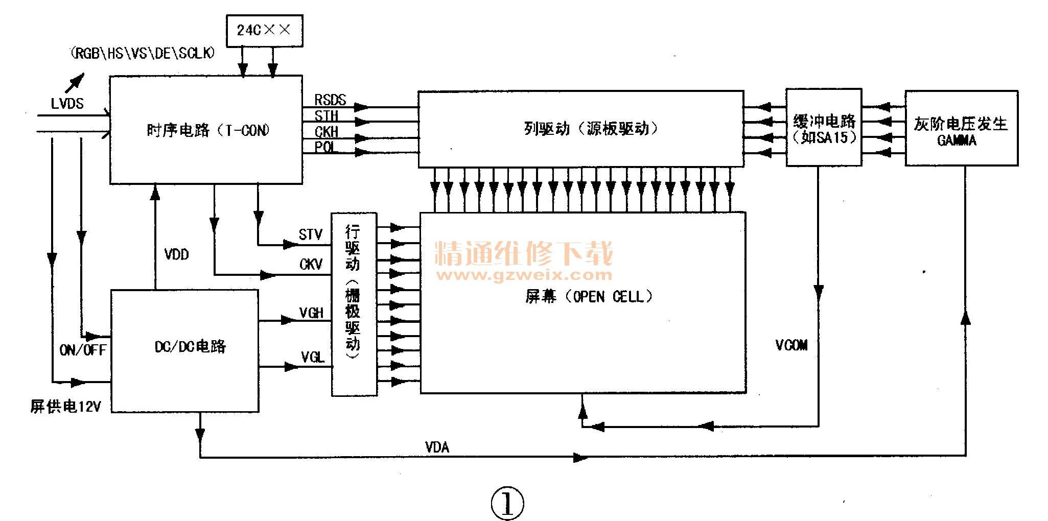

一、逻辑板概述
    T-CON板,即我们常说的逻辑板,它的结构框图如图1所示,它又被称为中控板、解压板、解码板,是液晶屏显示视频图像信号的关键部件,英语为 Timer-Control(时序控制器),缩写为T-CON。液晶屏驱动电路的供电系统,主要产生四路驱动电路所需的电压,见图1所示。
TCL液晶电视逻辑板的原理与维修方案——图解
(1 )VDD:一般为3.3V,用于逻辑板集成块的供电;(2 )VGL:屏TFT薄膜开关MOS管的关断电压,一般为一5V、VGL电压产生电路原理图如图2所示;(3)VGH:屏TFT的开通电压,一般为 20V~35V、VGH电压产生电路原理图如图3所示;(4)VDA:屏数据驱动电压,一般为14V~20V,由伽马校正电路产生灰阶电压,灰阶电压约有 14路不同的阶梯电压;(5)Vcom:屏公共电极电压(伽马校正电压最大值的1/2)。
