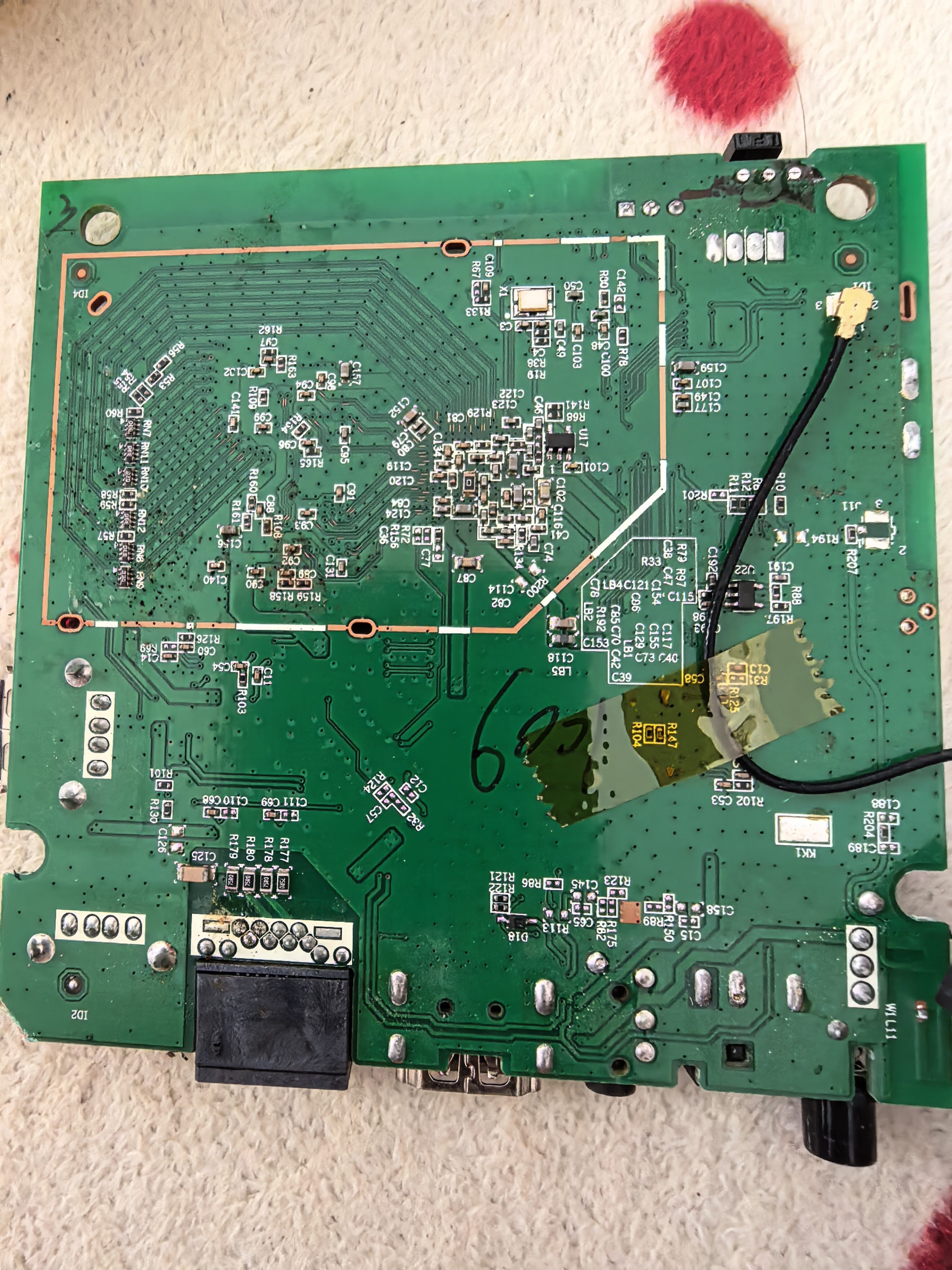

求固件合短接点,如何刷这盒子,见图HI3798MV3002LV100
查看数: 10826 | 评论数: 7 | 收藏 1
发布时间: 2026-7-11 17:14
本帖最后由 肖元元 于 2026-7-11 18:06 编辑 如何刷这盒子,晶晨短接器对他可用吗?我没成功,求固件合短接点指导

这是兆能ZN代工的M301H,看不清楚cpu是mv300还是310或300H。强刷短路点:
刷机固件对应cpu型号。300,跟310 ...
短路是1,或2与地短路。地是USB或HDMI的金属壳。
1337565980| 未知 发表于 2026-7-11 22:05
这是兆能ZN代工的M301H,看不清楚cpu是mv300还是310或300H。强刷短路点: 求固件合短接点,如何刷这盒子,见图HI3798MV3002LV100
刷机固件对应cpu型号。300,跟310,300H的fastboot不一样。310,300Hfastboot兼容。
zxfffzxf| 来自山西 发表于 2026-7-11 21:00
一看就是套壳机器。印象中应该是301H
u17的两脚
1337565980| 来自广东 发表于 2026-7-11 20:33
冰烫 发表于 2026-7-11 18:47
短接哪两个点?
RN13,RN14排阻任意一个,对应4的点,与地短路,、晶振壳,usb, hdmi金属壳是地。短路时间4至5秒。
冰烫| 来自四川 发表于 2026-7-11 18:47
短接哪两个点?
老火锅| 来自海南 发表于 2026-7-11 18:07
找找针脚接一下试试
