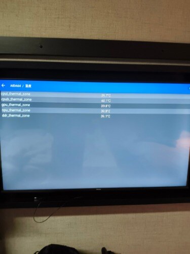

本帖最后由 八云红 于 2026-2-12 20:52 编辑 [折腾分享] HK1 H8x (H728) 散热魔改+固件优化全记录 最近把手里的HK1 H8x(全志H728,4+64G)彻底折腾了一遍,从散热到固件都做了深度优化,现在分享一下我的方案 ...

我散热这套方案  其实所有的外贸大盒子  都通用的。这个全覆盖散热。只要调整一下个别散热片的尺寸。 还有根据芯片封装不同  有的承重不行。可以使用铝散热片。 可以达到同等效果。但是散热片高度的话,还是要控制在5~6mm  根据芯片高低  也可以自行选择用多厚的导热垫。实现芯片和闪存局部均热。风扇根据你所买的亚克力盒。调整风扇大小。5010也行
