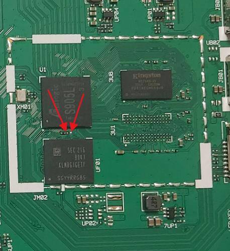

1337565980| 来自广东 发表于 2025-7-31 16:10
M724不需要硬改有线网口的,进入路由设置用超密登陆修改路由wan口上行方式就可以了。这样路由的功能还保留,无线能发射。
