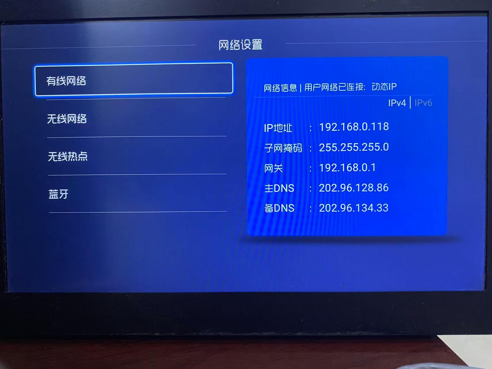

发表于 2025-8-13 23:35 | 显示全部楼层

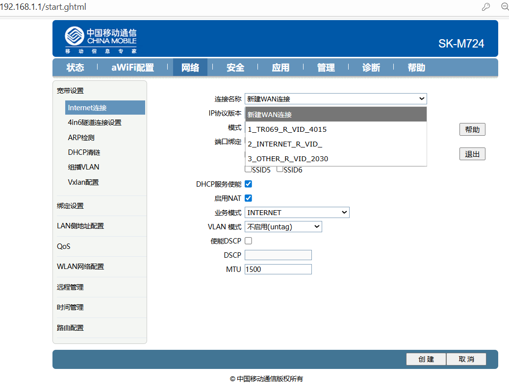

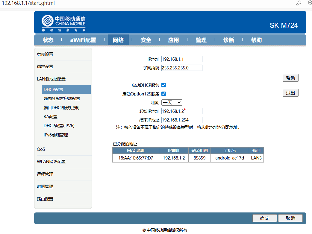

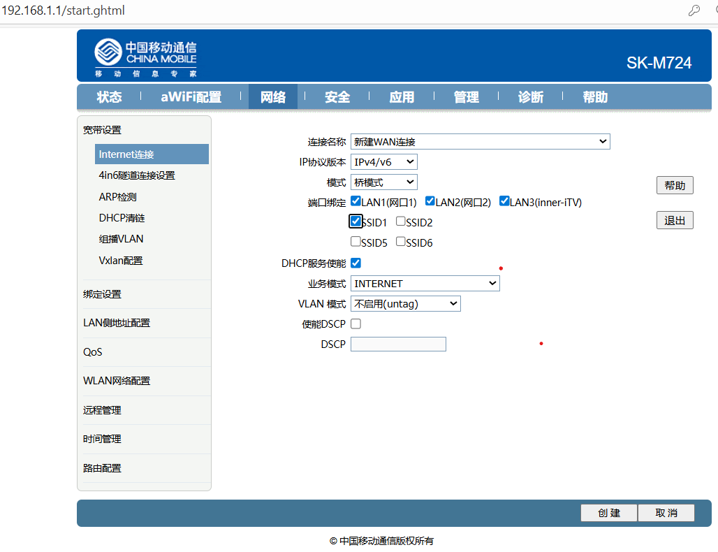

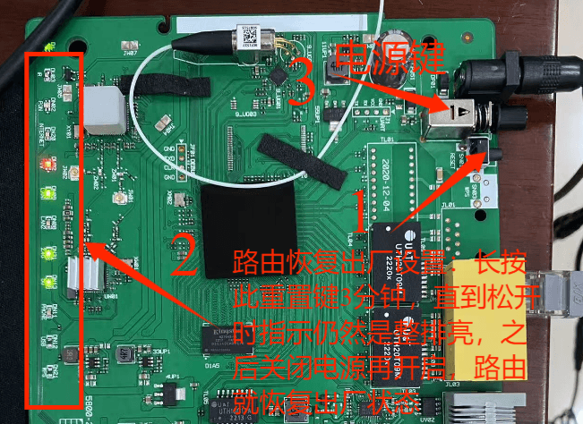

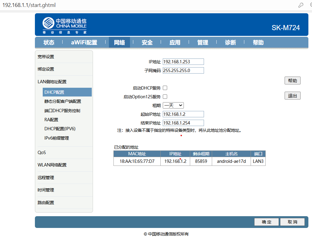

就可以用移动超密用户:CMCCAdmin   密码:aDm8H%MdA登陆路由器:
把不需要的连接删掉,不然新建会有冲突:
新建一个连接:
点击创建就建好了,然后转到Lan设置:
网关位址和DHCP设置改为:
确定就设置好了。如果刷了机的,就可以在盒子设置里设置有线网。
用的刷机包可能不一样,但路由这个设置就是把光猫上行改为Wan上行,路由器功能保持。
由于路由器网关本身是有mac地址的,所以刷机的有线mac即使是固定一个值也不影响盒子上网。盒子
上网的mac是路由器的mac,这个mac刷机不影响没有改动。
