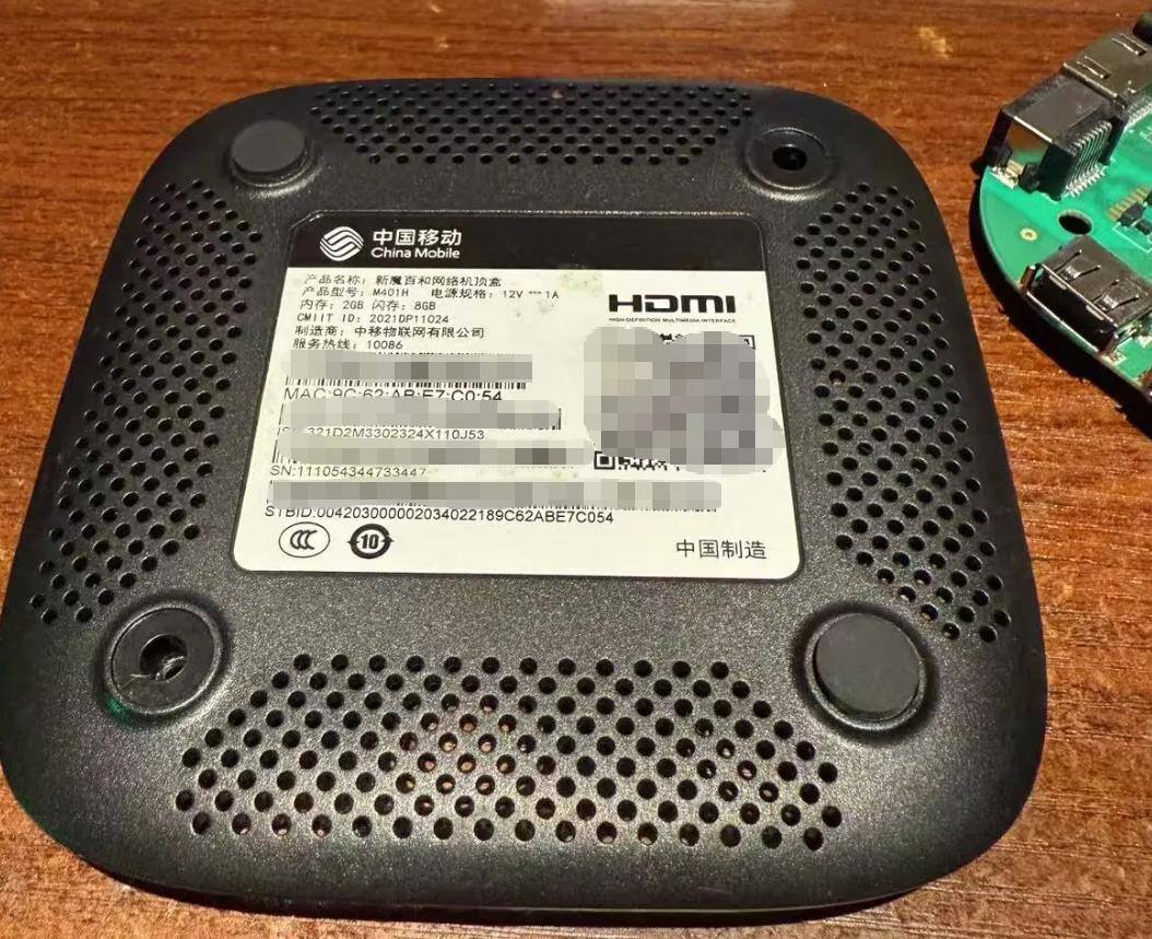

刷机说明:
TTL线:自备(网店就可购买)
烧录工具(网盘有海兔工具)路径:【工具大全】-海兔烧录工具
TTL主板接线图:看附件图片
魔百和M401H_国科GK6323V100C_安卓9_不分地区TTL线刷包-可救砖
测试跑码以后将跑码工具关闭,然后将盒子网线插到路由器上
然后电脑网线也插到路由器上 烧录对电脑有要求最好是W7系统,
路由器不要用交换机,不然可能会识别不到而报错;
大致的看一下烧录说明,运行烧录工具后,工具左上角可选处理器型号
由于国科微6323处理器跟海思MV310属于同一个平台架构,所以只要选择hi3798mv310型号即可;
然后根据自己的实际情况选择烧录包里的对应引导文件进行烧录就行了,
关键分区默认都是钩好的,如点击烧写的时候提示错误,直接点确定即可
有部分分区是可不用实际文件的!
