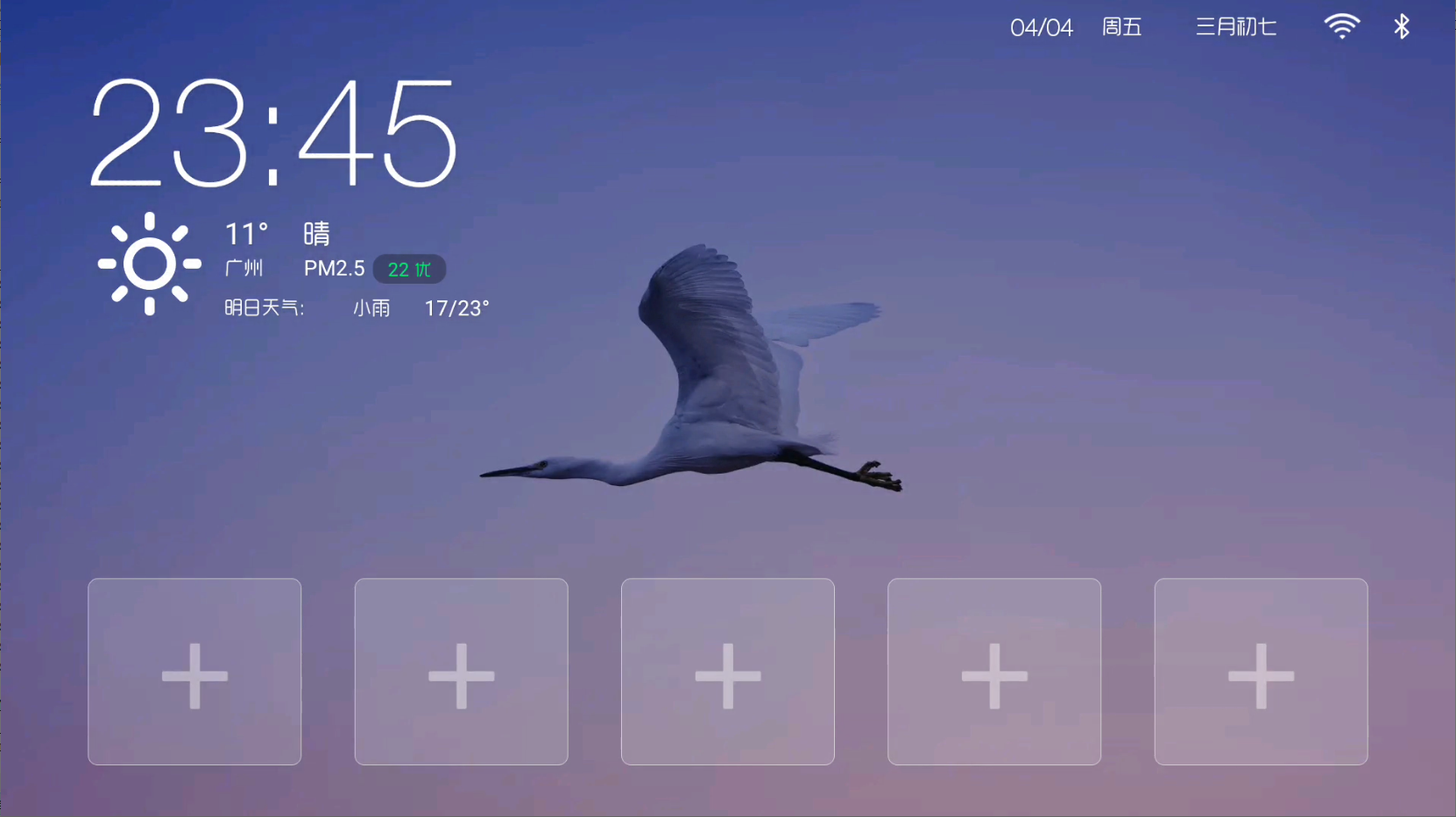

移动版炫影SY900Pro解决时间不同步问题
查看数: 52447 | 评论数: 12 | 收藏 8
发布时间: 2025-4-5 01:36
本帖最后由 kuku885 于 2025-4-5 17:25 编辑 以下的修改仅限于移动版的炫影SY900Pro,电信版的不适用。电信版的“/vendor”是“ro”状态的,无法用remount改成“rw”状态。一、省流版开始还是放上省流版:Adb连接 ...
