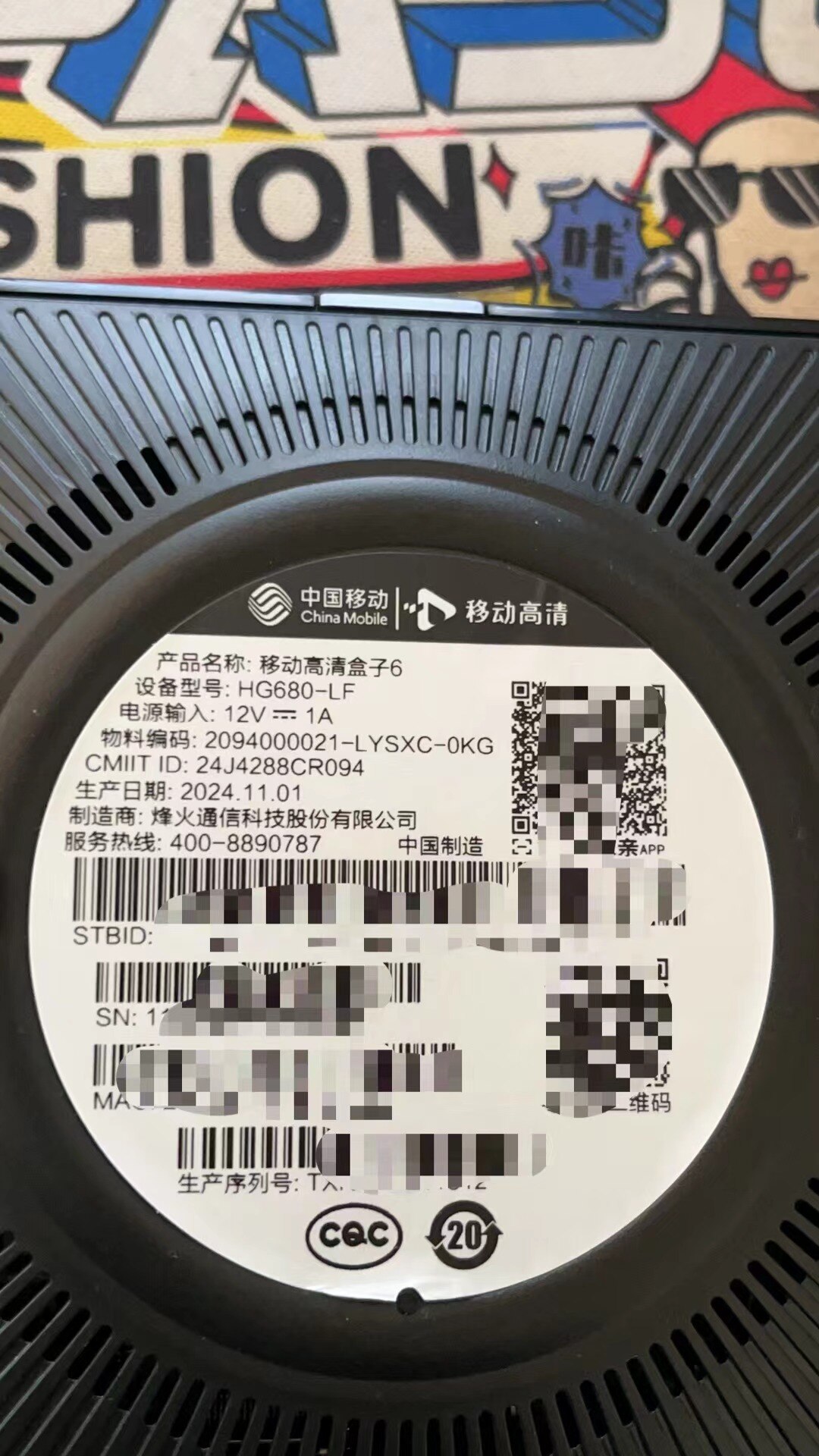

网上找了一大圈没发现这型号的刷机包,请大佬分享一下,谢谢!

1337565980| 来自广东 发表于 2025-3-20 17:48
zhouscdy 发表于 2025-3-20 17:34
重新拍全了正反面照片,请帮忙看看,谢谢!
没问题,R29任意端与地短路。先插入刷机U线到盒子看电源灯可否亮的,能亮的就是短路,插入U线,80%的刷机U口是靠近网口哪个,还有些是不靠网口的。不亮灯的,就先插了U线,短路,给盒子上电,一般看到刷机工具联机就可撤短路。L3S这个刷机要用刷机工具2.2.7版带L3S bootloader加载工具的才能刷机。刷机包就是一般L3B的就可以了。
zhouscdy| 来自四川 发表于 2025-3-18 14:38
1337565980 发表于 2025-3-17 14:23
你主板没拍全,看不到cpu与闪存之间的连接部件。短路位置就是在闪存与cpu的连接。
大概率是这颗电阻R29任 ...
感谢,我回去试下
1337565980| 来自广东 发表于 2025-3-17 14:23
zhouscdy 发表于 2025-3-17 14:04
谢谢,请问知道短接点吗
求大佬们分享个烽火HG680-LF的刷机包
大概率是这颗电阻R29任意一端与地短路,usb或hdmi的金属壳就是地。
zhouscdy| 来自四川 发表于 2025-3-17 14:04
1337565980 发表于 2025-3-17 13:52
S905L3S,用L3S的通刷包
https://www.123684.com/s/sEc0Vv-Ei0G3提取码:AE73
谢谢,请问知道短接点吗
1337565980| 来自广东 发表于 2025-3-17 13:52
S905L3S,用L3S的通刷包
谁像你| 来自广东 发表于 2025-3-11 19:27
烽火HG680L怎么刷机 2024烽火HG680L刷机固件合集https://www.znds.com/tv-1245923-1-1.html
