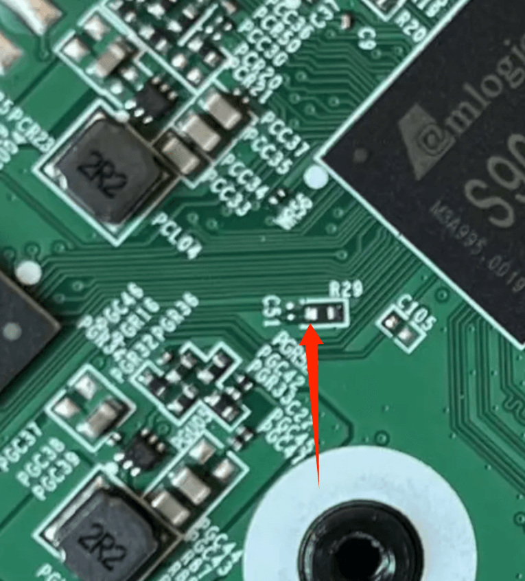

你主板没拍全,看不到cpu与闪存之间的连接部件。短路位置就是在闪存与cpu的连接。
大概率是这颗电阻R29任意一端与地短路,usb或hdmi的金属壳就是地。

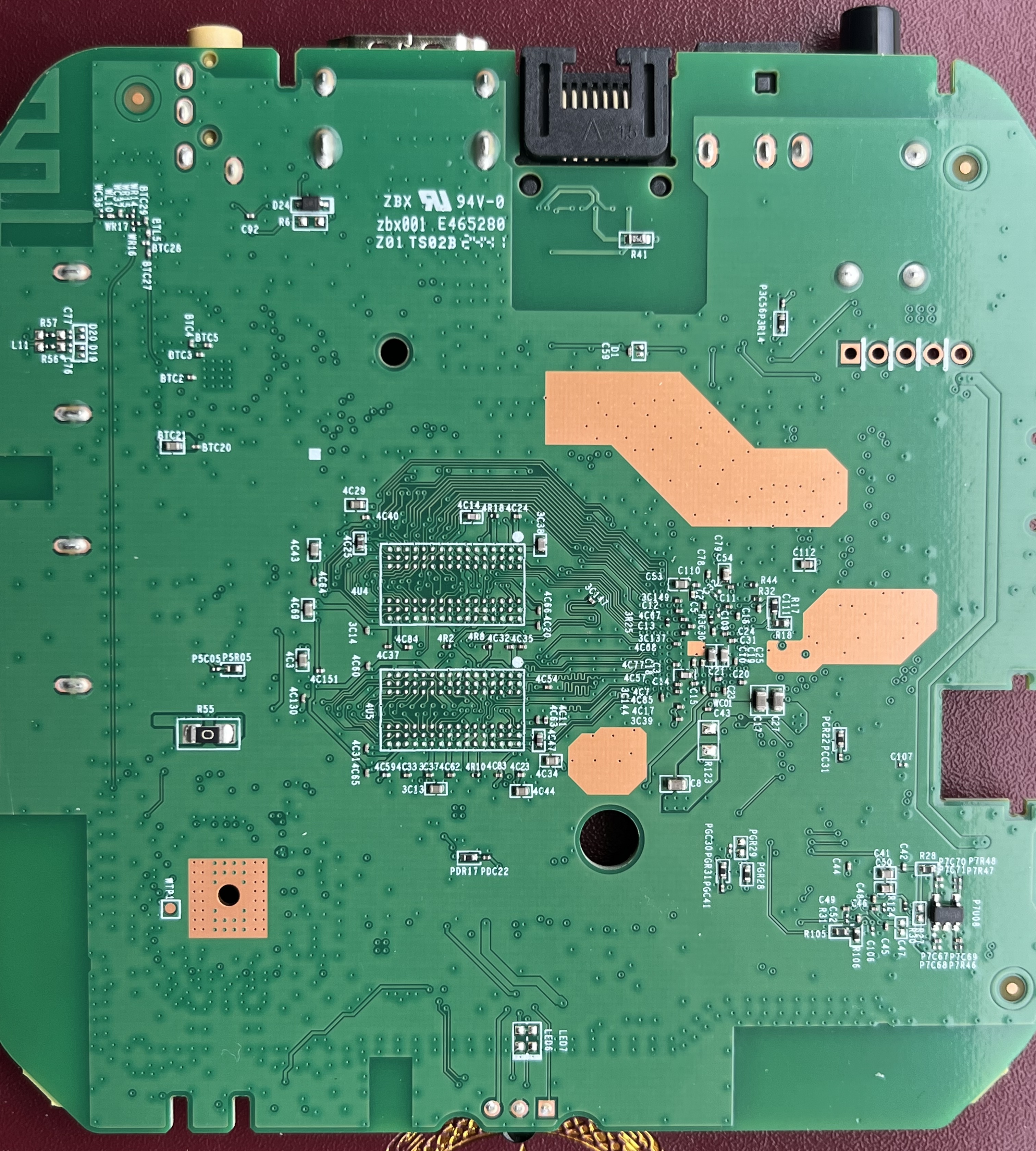

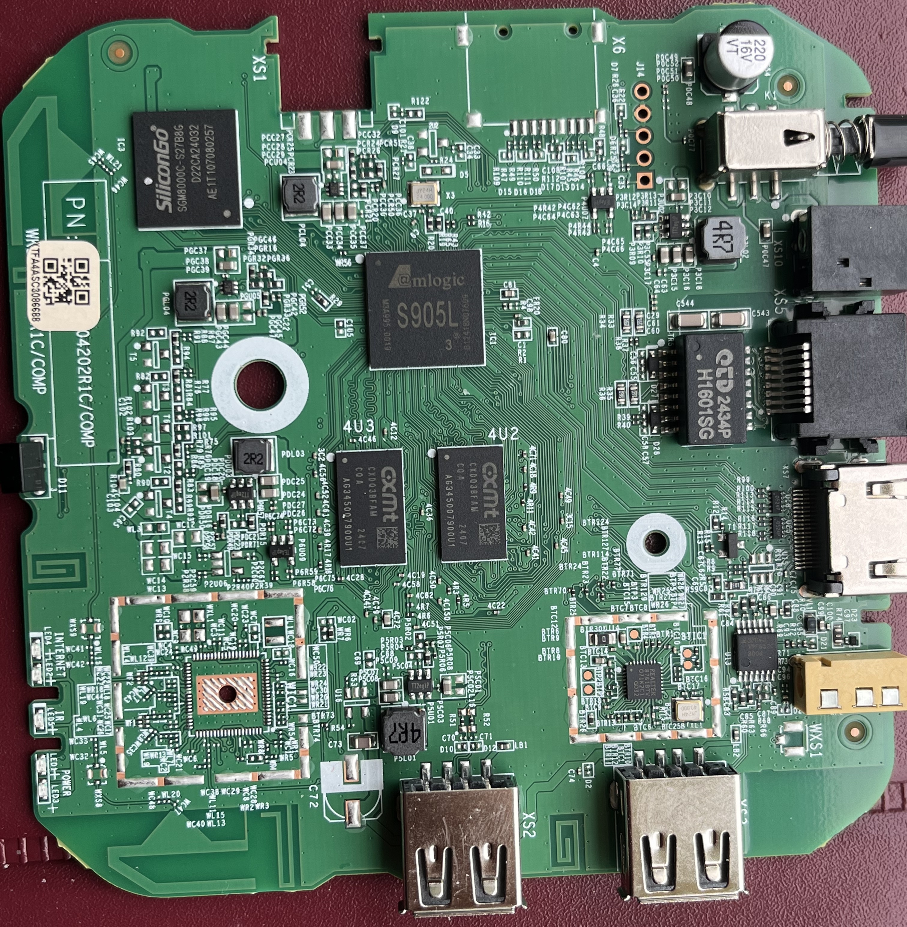

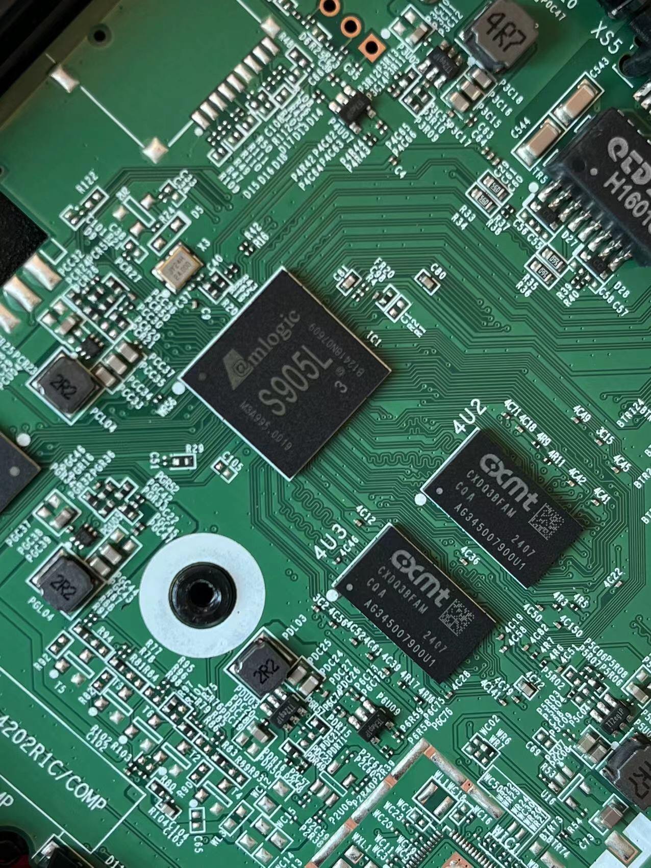

发表于 2025-3-20 17:48 | 显示全部楼层
zhouscdy 发表于 2025-3-20 17:34
重新拍全了正反面照片,请帮忙看看,谢谢!
没问题,R29任意端与地短路。先插入刷机U线到盒子看电源灯可否亮的,能亮的就是短路,插入U线,80%的刷机U口是靠近网口哪个,还有些是不靠网口的。不亮灯的,就先插了U线,短路,给盒子上电,一般看到刷机工具联机就可撤短路。L3S这个刷机要用刷机工具2.2.7版带L3S bootloader加载工具的才能刷机。刷机包就是一般L3B的就可以了。

 楼主| 发表于 2025-3-22 16:45 | 显示全部楼层
1337565980 发表于 2025-3-20 17:48
没问题,R29任意端与地短路。先插入刷机U线到盒子看电源灯可否亮的,能亮的就是短路,插入U线,80%的刷机 ...
多谢,按这个短接刷成功了
