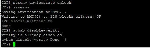

多谢回复,我使用的是名为“CM311-3-3sp mso9385系列TTl救砖 有WiFi已root 全盘备份 云视无广告桌面”线刷包里的img文件,源帖子是出自于CSDN的“新魔百和CM311-3/烽火HG680-MC/海信IP202H固件 晨星MSO9385芯片通用救砖”一文,对照包里的文件只比我盒子里少了一个userdata映像文件,这个cache映像文件也有1个多G刷的时候也是一闪就过了感觉就不对,将包里的一共17个文件都刷一遍都有这样的提示“partition 0 not valid on devicde 0”,英文不懂搜索下好像是有问题没刷成功,搜不到这是什么问题也不知道该怎么解决,按音量-号键和菜单键组合能进到recovery刷机界面,但又没有U盘卡刷包找不到U盘里有文件不能实现,按音量+号键使用MstarUpgrade.bin文件刷机,我就是因为这个文件刷成砖头的。如果开机按音量+号键直接没有视频信号输出,机顶盒绿灯但没有信号输出,如果直接开机有输出信号但是一直黑屏。不知道该怎么搞了。

你这刷机得看是4.4.2还是9的系统,这个是操作是用烽火680mc的全分区救砖包,安卓9的,mso9385这款cpu用在魔百和,中兴,创维的盒子还有一些融合网关都有使用. 各地的系统都有区别,最糟糕的是ttl锁了终端对话的,像中兴的B862av3.2U就只能是用中兴的stb工具开adb后替换桌面刷机。ttl能跑码而且可以输入指令的烽火或魔百和刷机要对系统版本,另外看是否带avb效验,楼主的就是带了avb效验的系统。如果单是输入m-boot的刷写命令就无法通过效验。楼上的操作是输入setenv devicestate unlock禁用avb效验。之后用m-boot的命令做全分区烧写,其中system是修改过的。能这样刷机的9385不是太多,能遇到的不错。

1.TTL连接好,能正常跑出码后关闭电源;
2.电脑键盘回车键按住不放,打开盒子电源开关,显示CP2#,松开回车键;
3.复制setenv devicestate unlock  ,粘贴后按回车;
4.复制saveenv   ,粘贴后按回车;
5.复制avbab disable-verity  ,粘贴后按回车;
6.关闭盒子电源。
