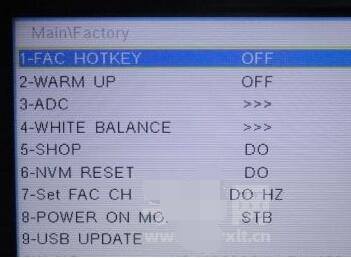

三洋电视工厂菜单怎么进入?对于三洋电视用户而言,掌握进入工厂菜单的方法以及正确的软件升级步骤至关重要。首先,进入工厂菜单需通过特定按键组合,具体操作如下……

二、确定升级使用的软件
  • 开机后进入“工厂菜单”查看“Project name”项:
    • 若为“32CE630LED-AU3”,请选择111压缩包。
    • 若为“32CE630LED-CM1”,请选择110压缩包。
    • 注意:压缩文件不能直接使用,需解压后将文件名改为“MS82UP.bin”,然后放入U盘的首目录中。
三、升级方法
  • 插入U盘。
  • 进入工厂菜单,按数字“9”选中“USB-UPDATE”。
  • 按左键进入,再按左右键选择确认。当出现相应显示标识时,表示开始正常升级。
三洋电视工厂菜单怎么进入?三洋电视软件升级方法分享
四、升级成功确认
  • 进入工厂菜单,查看最下面的时间项“Date”是否为“Dec. 26 2011”。
五、系统初始化
  • 进入工厂菜单,按遥控器下移动键选择“6-NVM RESET DO”项。
  • 按遥控器右移动键后,“DO”变化为“WAIT”显示,稍后转变为“DO”,表示系统初始化复位完成。
六、用户初始化
  • 在工厂菜单下选择“5-SHOP”。
  • 按遥控器右移动键后,“DO”变化为“WAIT”显示,稍后转变为“DO”,机器自动待机。
注意事项
  • 升级过程中确保插座接触良好,不可断电。
  • 升级所用的U盘需为正版,不要存放与升级无关的文件,更不能放错版本的软件。
  • 注意先插好U盘再通电。
  • 升级前记录被升级的机器序列号,升级完成后记录“OK”。
  • 搬动机器下卡板时,下面需垫上纸皮,防止弄脏纸箱。机器包装时检查附件放回原纸箱中,确保纸箱上序号与机身序号及附件袋内的序号相对应。搬动机器堆放时要轻放,避免机壳划伤、碰伤等外观不良。
  • 升级完成后,请检查随身携带物品是否齐全,若有遗漏务必全部返工确认。
进入工厂菜单的方法
  • 按遥控器“菜单”键进入机器菜单项目。
  • 选择“对比度”项。
  • 按遥控器数字键“6 3 0”进入工厂模式菜单。
退出工厂菜单的方法
  • 直接按菜单键退出。
