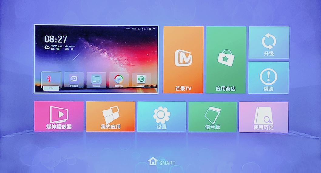

曲线救国:实现三洋(SANYO)_55CE1168R3_RTD2995A1_BOE_HV550QU2开机全屏问题
电视比较老了,但是挂盒子能用,原版系统有个BUG就是开机只能在luncher界面,不能设置全屏显示,导致每次都要手动点遥控器才能全屏显示,网上找了很久,都没有找到相关方法,首先想到修改原厂IMG的固件,海鲜市场上问了两个商家,都不敢接单(而且估计修改这个单价也不便宜)。最近换了个思路,发现其系统自带了一个名为“电视”的APK,点击此APK,就会全屏显示,故想到如果能开机自启此程序,就可以解决问题。
由于我的电视2016年点击了系统升级,已无法直接通过U盘安装程序,开发者模式也显示不可用,故需刷系统。费好大劲找到了原版的系统
三洋_55CE1168R3_RTD2995A1_BOE_HV550QU2  固件,遂先刷系统。
1.准备一个U盘,将固件IMG文件拷入,插入电视后面同轴接口(TV天线)旁边的USB接口,在开机界面选择升级→U盘升级,然后静待花开(过程中不要操作遥控器、不要动U盘,一般耗时15分钟左右,一共有N多个步骤),完了会重启3-4遍,系统正常显示桌面前,不要动任何东西。
2.刷机完成后,安装启动器,选择开机启动的软件为“电视”(需勾选显示所有应用
才能看到)即可。
注意:
①刷机完成后,可能会出现屏幕左下方显示工厂模式的相关信息,需要在遥控器上选择菜单→对比度→1905→product ifo 关闭信息显示(调整为OFF);
②如果刷机完成后电视变为通电即开机,如要关闭,可以同①的步骤下选择
8---Power On Mode  调整为
STB即可。
通过上述操作,开机就可以不用再点确认就可以进入全屏了,如有好的方法,欢迎回帖交流~~~
