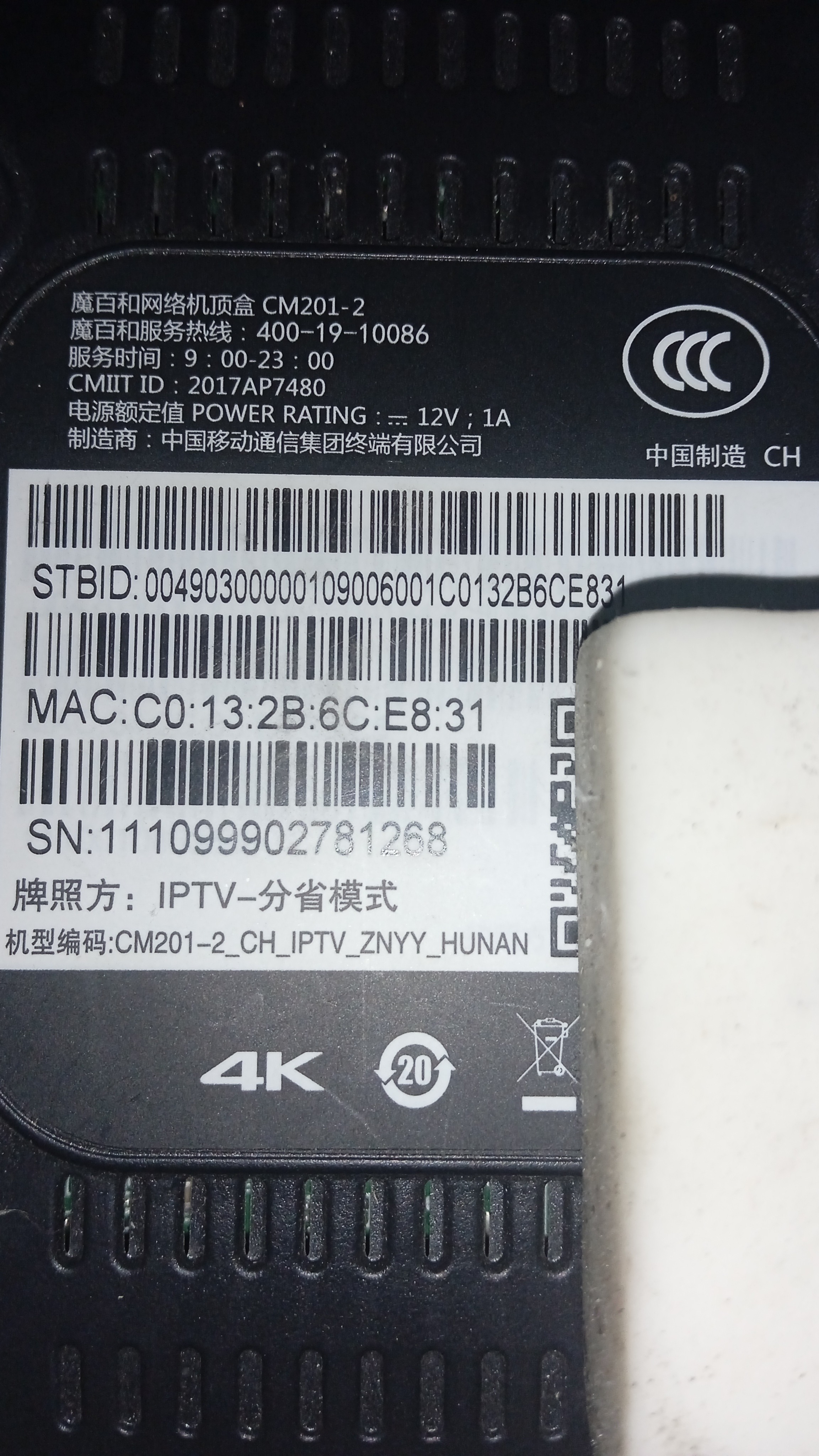

求一个CN201-2魔百盒U盘刷机包,下过的不对不能刷机。
查看数: 14945 | 评论数: 5 | 收藏 0
发布时间: 2025-1-20 09:10
在这里下过刷机包应该是不对,刷机没反应直接跳过启动,刷机失败。 我的是老的移动魔百和CM201-2,CH代工的EMMC,在魔百盒设置里选升级后输入10086盒子从启时按菜单键和音量-号键到出现刷机界面,和网上说的上电后按 ...

    最后就是这个CM201-2版本好多,我是对着麒麟的网站扒拉对出来是EMMC的,CPU型号在HiTool里可以直接看到的。其它无。
hisungao| 来自湖南 发表于 2025-1-20 10:49
谁像你 发表于 2025-1-20 10:05
你下的刷机包是不是不匹配啊
应该是不匹配,问下这里有哪个相同的刷过机的能不能给个刷机包,现在都是发网盘很难下自己又是新手很希望能有个能相配的刷机包用.
谁像你| 来自广东 发表于 2025-1-20 10:05
你下的刷机包是不是不匹配啊
