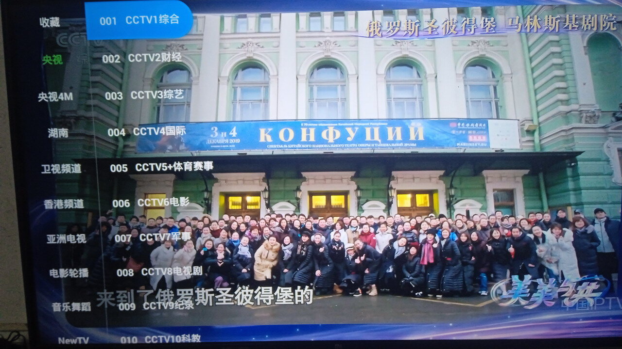

    再说说这个刷机包装后的问题,里面有个什么太阳直播什么估计年代久远都用不了,还有个什么的也不行我全删了,装的是一个OK影视支持安卓4的和一个影视仓版本,应该是这个4.4的系统版本太老,在用多仓多线时提示有没有什么ssl还是ssh啥的,所以一个用的是肥猫一个用的是饭太硬的,直播源是自己精简别人的自用直播源。这个系统最大的问题是,软件在打开用点播的时候经常出现退出现象,又不是完全退出感觉好像时不时到了后台去了,因为出现退出后马上打开软件它出现的是退出前的界面里

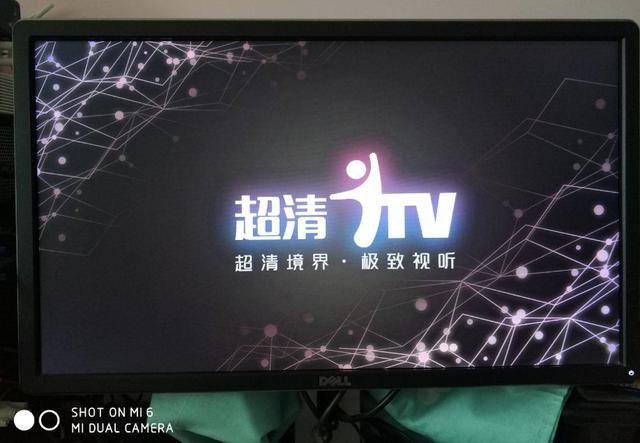

    之前刷的总莫名其妙会闪退,它的界面是这样的,借用CSDN上的一张照片:

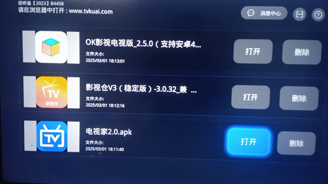

    歇了段时间再来,看到里面有个降级固件,也刷不上去。再找到一个线刷包是朝歌的不是长虹的包里的文件大小对不上不能。再看到降级包里也有个recovery用HiTool刷进去,按音量-和菜单键进去的英文界面不再是之前的中文界面,第一次刷降级包失败,看网上说TTL下可以用start adbd可以打开ADB,连上试试出来个怕死我的要密码卡这里,用开心助手使用USB也不能连接,无奈再刷一遍降级包竟然成功了?!然后按说明在系统界面下按遥控器的按键上上下下左左右右 ok ok ok ok ok确实进了debug工具打开了adb开心助手还是连接不了,试了个TV助手,嗯,这玩意竟然能连接到盒子,电视上会显示个wifiadb界面,退出TV助手后开心助手竟然也能连接,但这个盒子是个降级后的官方包没什么卵用,用里面的本地升级刷升级包提示不对。再刷这里面的当贝桌面包奇迹般的走到尾刷成功了。刷完后问题不知道是我盒子的问题还是通病,我把里面带的几个应用删掉了反正也不用,然后插U盘可以进入,但是只要点安装里面的应用马上就弹出U盘没法安装应用。这个当贝桌面上的文件快传用不了是个演示的,在网上找到说有个快传助手KSZS,还好里面带了个应用市场里刚好有个当贝市场应用装上,在当贝市场里找到快传助手,把几个我要用的应用包传上去安装上。再一个问题就是里面的应用第一次打开有很大几率会闪退,再从新打开就马上出界面了,感觉好像是进后台造成的,自己没啥能力只能用别人的东西就只这样用得了,我所用的这个包的完整名称是:302-魔百盒CM201-2-CH_Hi3798MV300/300H_EMMC和NAND通刷_当贝桌面免拆强刷固件包-可救砖-支持1/2/3代(亲测)我的盒子是CM201-2 CH的,是Hi3798MV300H并非300的,最好是用TTL线或是HiTool看清楚型号。

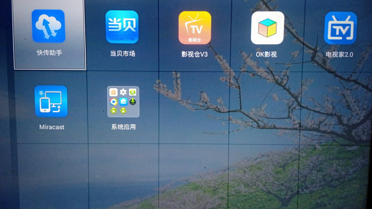

整个完成后的图如下,仅供参考。

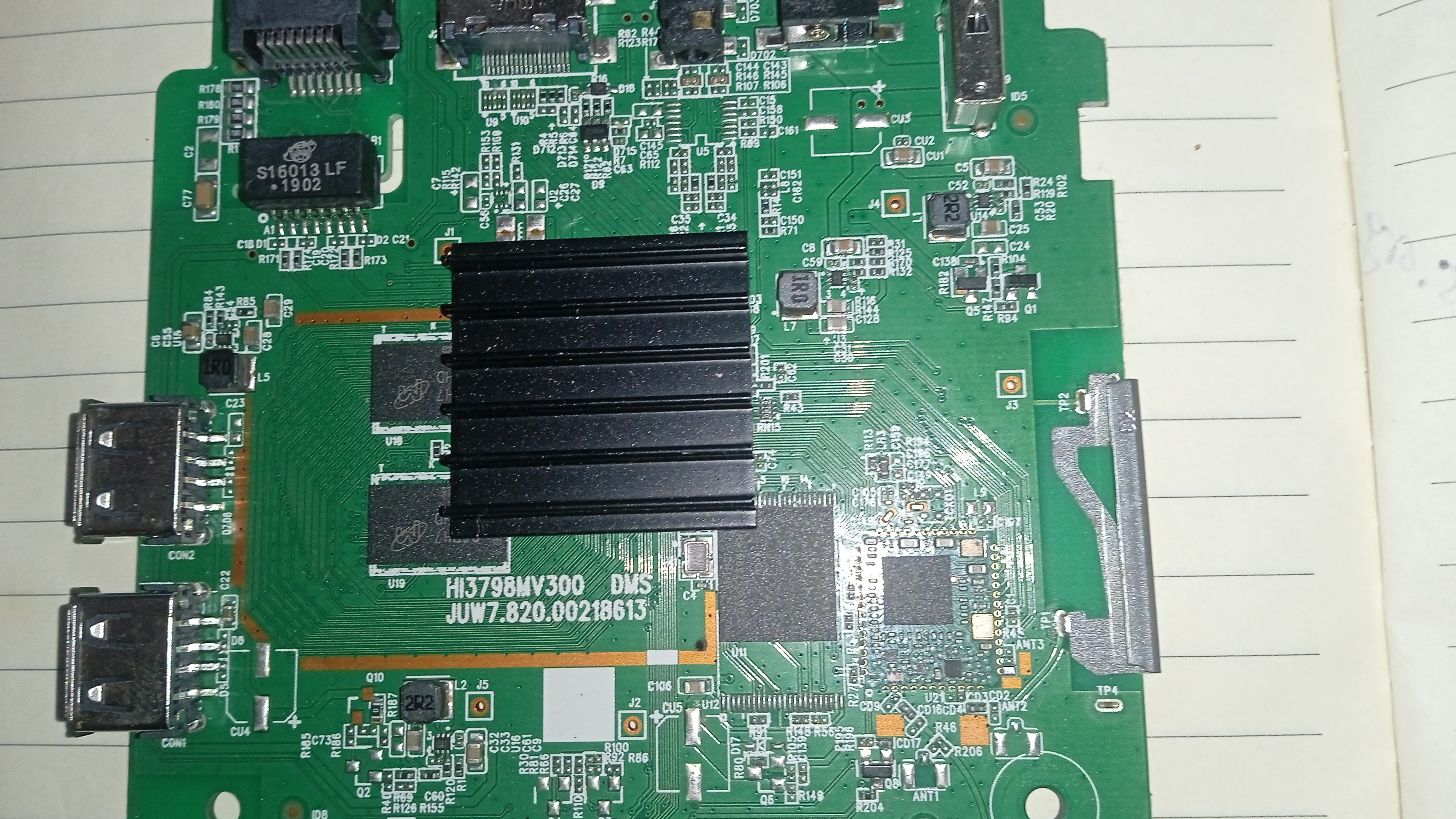

再说自己的一个咪咕MGV2000九州的盒子,刷起来也是泪,免拆卡刷依然也是不行的,用TTL线好像也是有密码的不进,找的其它几个都是用Amlogic_USB_Burning_Tool来刷的镜像文件,要注意的是触发短接点是借用论坛里的这张图中的位置,不是论坛中说的背面板的小电阻,在短接电阻上也浪费了很多时间不能触发刷机。短接这个两条腿触发刷机我反正没找出规律,按正常讲是启动软件-->导入固件包-->去掉勾选擦除flash和擦除bootloader并启动开始-->短接触发刷机-->等待刷机完成关机重启。我短接了数十次成功的只有三次,板子上元件的两条腿处的阻焊漆在短接镊子都刮出铜皮了,最后一次刷进去的是联讯桌面,但是这个桌面有个好处是装了个当贝桌面能替换掉它,本来还想找个当贝桌面的继续刷的但是后面实在是触发不了这个刷机,甚至都到了怀疑自破电脑USB可是不是出了问题的地步,USB转串口又正常,用镊子,剪刀,刀片,长短接时间,短短接时间,加电源和不加电源都试了再也成功触发过一次,反正能用也实在没有信心再折腾了,就此作罢。这个固件包没记录是哪一个。再一个就是,那个固件包大全里很多都重复的,有不少包名称不同实际上里面的内容相同,再就是论坛中好多帖子纯忽悠人,尤其是那些没有描述过刷机过程就甩一个刷机包的基本可以判定要不就是其它地方转来的要么很大可能是个坑用不了,还有就是有人在下面问了问题楼主不回的也可以判定没有参考价值,有参考价值的是有描述刷机过程或者有回复楼下问题的,为了这两个盒子,我总共在那个网盘里下载解压后有十几个G的文件,没开VIP就是个小水管一点点慢慢下一个个试,标的都有亲测到我这里都用不成。
