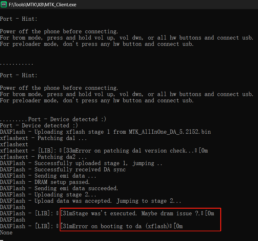

本帖最后由 肖元元 于 2024-11-15 17:40 编辑 我的小度X8之前装过第 三 方 软件 系统自动升级后 卡 第一屏,刷BOOT后开机黑 屏(图2), 后来买了128GB EMMC (原 机8GB)换了 并 刷了字 库。 DAXFlash[LIB]:0[31mE ...

之前是显示的是MCC 错误 Error on reading data: MMC error(0xe0040030) 刚换的储存芯片和刷字库。
这次是Stage was't executed. Maybe dram issue ?  不是运存坏么?

是的  不知是不是运存坏了   Stage was't executed. Maybe dram issue ?
第一次也是 系统升级  显示的是MCC 错误 Error on reading data: MMC error(0xe0040030)
所以问有没人知道是不是运存的问题
