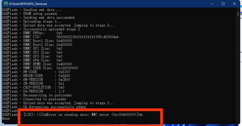

我的小度X8之前装过第 三 方 软件 系统自动升级后 卡 第一屏,刷BOOT后开机黑 屏(图2),
后来买了128GB EMMC (原 机8GB)换了 并 刷了字 库。
DAXFlash[LIB]:0[31mError on reading data: MMC error(0xe0040030)0[0m
后面我自己又安装了第 三 方 软件和 r o o t 并 刷了第 三 方R E C,用了一段时间经常开机到R E C,
估计 服务器 检测到修改过系统就自动升级,后来突然就黑 屏了。(图1)
DAXFlash[LIB]:0 [31mStage was't executed. Maybe dram issue ?.0 [Om
DAXFlashDAXFlash[LIB]:0[3lmError on booting to da(xflash)![Om
有哪位 大 佬 知道图二是什么问题?  运存坏了? 小度X8系统自动升级后黑屏

是的  不知是不是运存坏了   Stage was't executed. Maybe dram issue ?
第一次也是 系统升级  显示的是MCC 错误 Error on reading data: MMC error(0xe0040030)
所以问有没人知道是不是运存的问题

是的  新系统 屏蔽了 USB   MTK_Client连接
我是之前的系统刷机刷的第三方REC

之前是显示的是MCC 错误 Error on reading data: MMC error(0xe0040030) 刚换的储存芯片和刷字库。
这次是Stage was't executed. Maybe dram issue ?  不是运存坏么?

多试几次,或者换台电脑试试,可以联机,我试过这样的情况。
