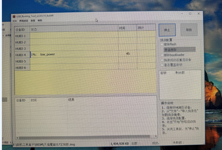

天猫魔盒M17C刷成砖,再次刷机显示USB限流或低功率刷不了了,有懂的吗指导一下还有救吗?刷的股价是写的M17,不知道是不是不共用,没有M17C的固件。求救。。。 ...

天猫魔盒M17_线刷刷机固件包-可救砖https://www.znds.com/tv-1240852-1-1.html

M17C能刷M17的固件吗?

timerwei| 来自广东 发表于 2024-12-12 10:24
xuping83 发表于 2024-12-11 09:02
M17C能刷M17的固件吗?
不能,硬件配置不一样

codsxx| 来自辽宁 发表于 2024-11-23 15:54
短接神器拔了就好了。流程都不变
