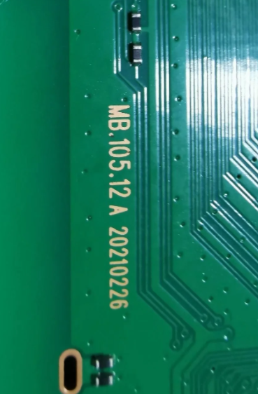

本帖最后由 智能小柠檬 于 2024-6-13 16:53 编辑 刷错固件,刷到一半黑屏 电源不亮了 也开不了机了  有没有同款盒子刷机出现这样情况救砖成功的啊 芯片Hi3798 MRBCV30100000H 有TTL线但是不会用&nbs ...

学会了TTL刷机操作,网上下载海思3798MV300H的TTL线刷救砖包,据说300H的芯片支持安卓9了,我手头没有这种芯片的盒子,没尝试过。

可以看看这个包:https://www.znds.com/tv-1217130-1-1.html
你好,这个不行没有反映的。需要线刷包了,估计。。。
