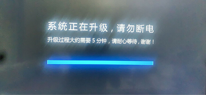

刷机教程:
1、准备FAT32格式单一分区模式的U盘,8G以上,不能做过电脑操作系统启动盘功能;
2、将卡刷包update.zip复制放入U盘根目录下,插上机顶盒;
3、机顶盒通电开机,用牙签顶住刷机键(机顶盒右侧的小孔里)或是开机的时候,遥控返回键不停的按,出现刷机画面,后松开;刷机首次开机耐心等待3-5分钟,耐心等待完成即可;
4.等待升级完成后会自动进入系统
