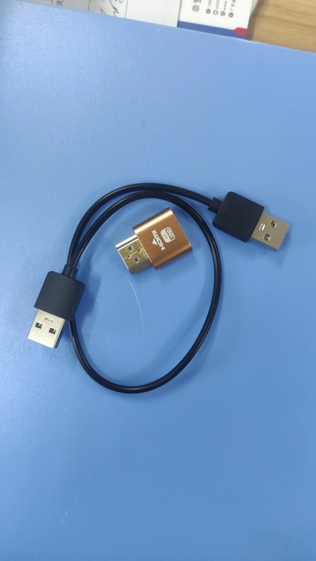

山西移动的盒子, 九联 UNT413A,芯片为S905L3, 2G + 8G , 无线为UWE5621DS 因为之前不知道芯片型号,刷了一个山西移动UNT413A,芯片为S905L3B的包,现在是开机进入界面后就各种一直重启,之后就没有再敢试试了,我这是 ...

注意,要勾选清除项。
飞魚| 来自浙江 发表于 2025-1-15 19:01
九联UNT402A_S905L3_安卓9_当贝OS桌面线刷固件包,这个包你试试,我的不知名品牌S905L3芯片盒子刷成功了,完美正常。
