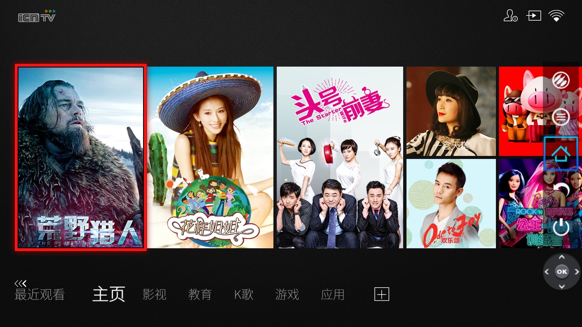

前一段时间看电视,发现屏幕不定时乱动乱点,当时怀疑是软件问题,电视刷机,原系统刷了10来遍还是这个问题。当时还觉得这个bug或者病毒真厉害,都进入系统底包删都删不掉了。后来就网上各种找帖,请教问题,查阅资料。找了一个星期,都没结果,后来都想去买主板换主板了。(结果主板价格太贵,还不保证主板能用。后来就没买)
后来在网上看了个维修音量键乱动的视频,感觉可以试试。把后壳拆下来,把背面按键接口线拔了就行,重新按上后壳,OK,问题解决!
写这篇帖子其实也是为了历史存档,给以后的人考古用。有类似的问题也可以这样试试。
上一张故障图
