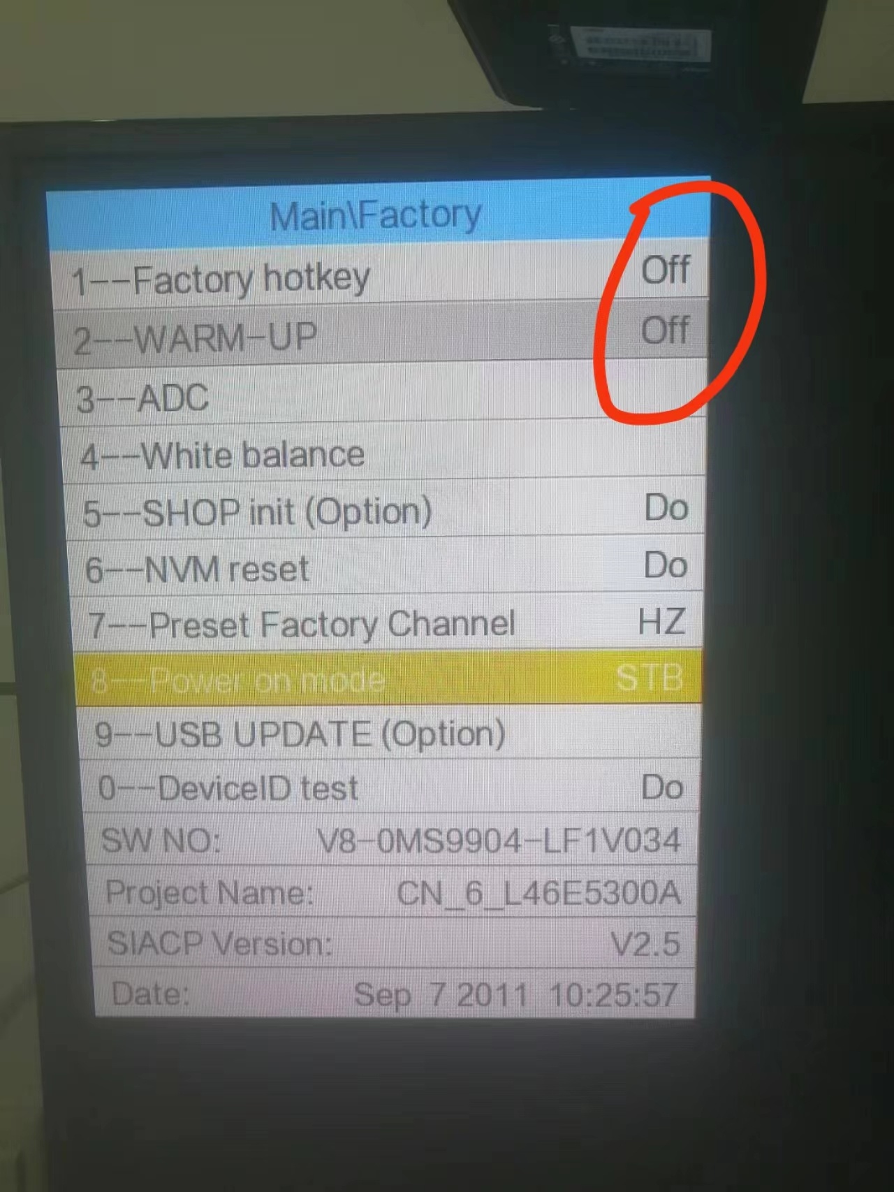

向大神请教个问题,我的电视是TCL L46E5300A,我想打开ADB模式,把Factory hotkey和WARM-UP这两项的OFF都改成ON了,结果所有按键没反应,也关不了电视,显示纯色的画面,颜色还一直变,请问怎么设置回来?在画面左 ...

我也遇到了,没办法,拔电源,然后再开机,再进工程模式,工厂菜单里面,选择 reset ,在重启电视重新设置wifi和登录账号就行了。
