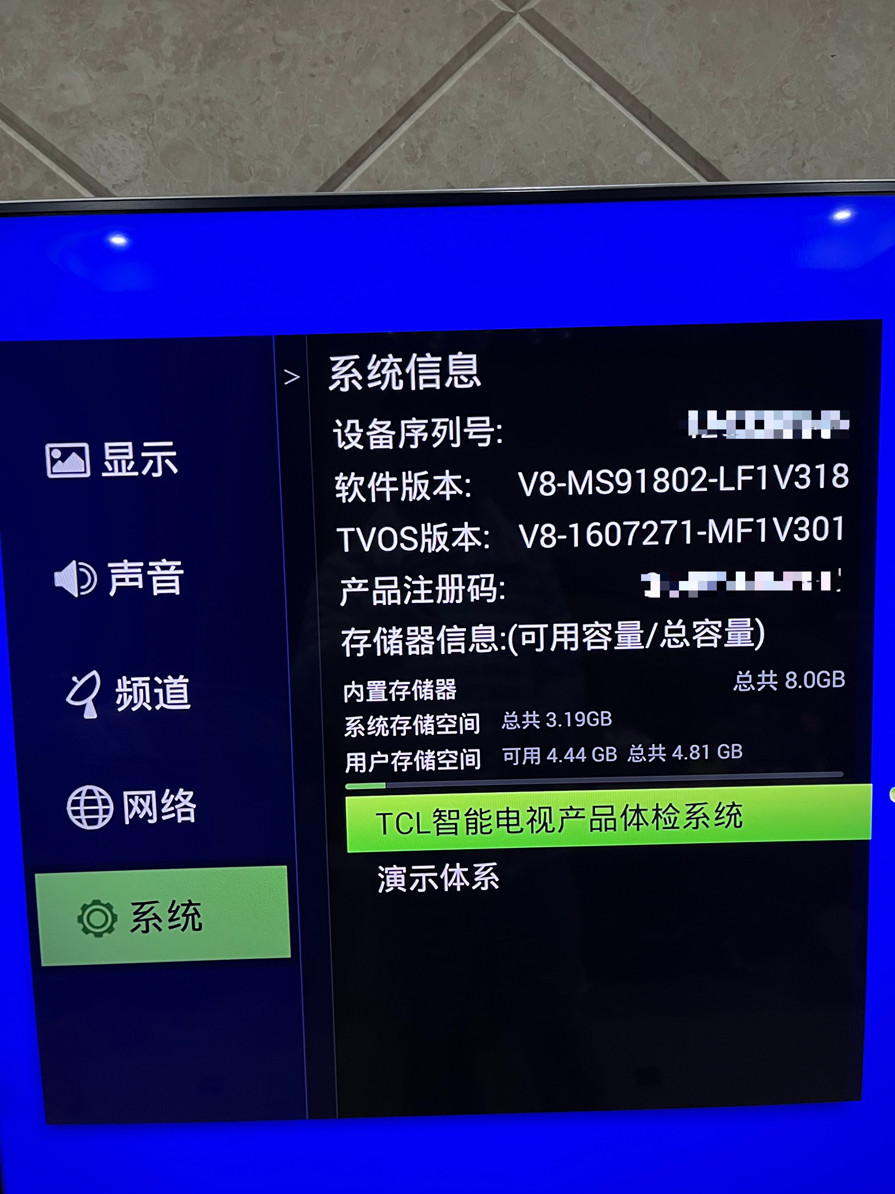

型号L65E6800A-UD,机芯MS91802,试过上下左右和9735、1950,都不行,出来的根本没有adb的开启选项,求高手指教。

lmy54781| 来自河南 发表于 2022-11-25 16:13
按设置键打开显示设置,调整到对比度上,按键按下1950,过两秒就出来工程模式了,点often,最下面ADB,用右键选为ON,返回退出即可。
