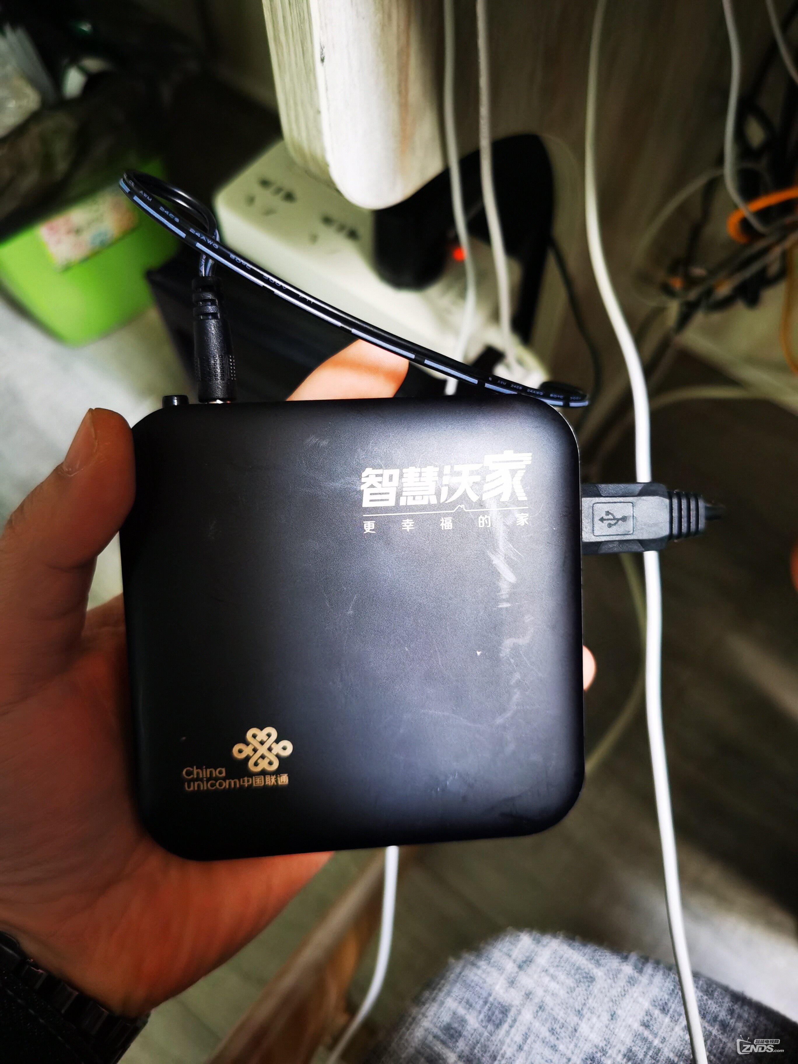

原本的她,很安静,静静躺在抽屉里,没有抱怨,没有难过 直到我来到了这里,ZNDS 我在PDD买了双USB线,然后在一个孤单的凌晨1点多,她失去了灵魂,只留下一个僵硬的躯体 现在的她失去了生气: 她还是一动不动 ...

S905M。除非存储芯片物理损坏,一般情况下刷不坏。
用镊子短接存储旁的两个孔,通电后4%~7%时移开镊子,应该就可以了。
固件的话,你的3 4 6应该就行,1、2、5应该不适配。

你有合适的固件吗
qiuyelin110| 来自四川 发表于 2022-3-28 19:42
主要是找不到合适的型号固件
