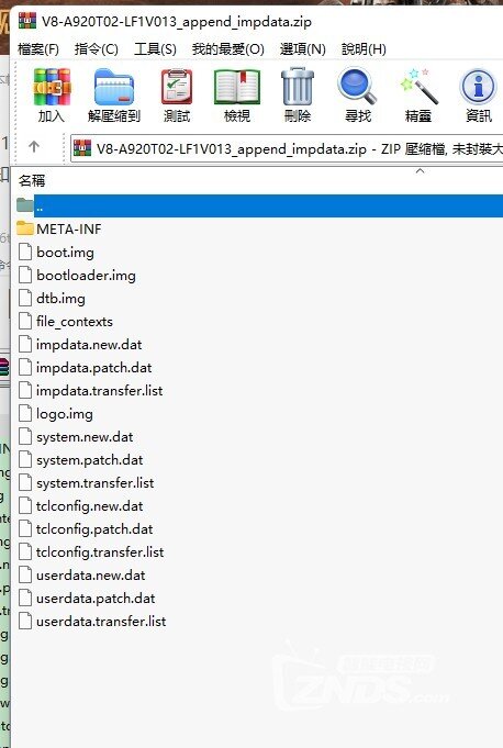

正常降级都旧版本(本地降级)。按教程提示降级后恢复一下出厂设置,但按下确定恢复时就直接屏检(红蓝绿白)交替。
之后就一直在屏检,开机也是直接屏检什么也不显示LOGO也没有(什么也调不出来)。
召唤大佬
01/13
请问这是本地包还是强刷包??始终进入不了强刷模式⇊⇊⇊

fend 发表于 2022-3-29 17:39
你这是zip包,找找bin强刷包试试,看看能不能恢复
这机芯 本地包 强刷包都是ZIP格式的,bin我是找不到啦.....
刷空白片刷坏了 ,遥控也用不了。但盲刷强刷包能刷回去遥控也能正常开关机,就是画面一直“屏检”
