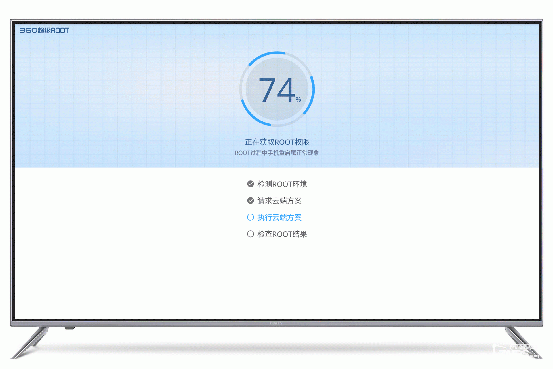

接下来直接下载360超级ROOT,由于官网root.360.cn已经无法访问了,自己用手机在网上找的一个,版本是8.0.1.1(其他软件没试过,有人说刷机精灵ROOT工具也行),通过手机里的风行电视助手直接推送到电视安装,当然你也可以U盘或者用其他方式安装。(其他风行电视用户,如果你的型号有限制App安装,那就先恢复出厂设置,断网下,立马通过U盘本地安装这个软件先)。安装完就打开这个软件,直接点击ROOT,遥控可能无法操作,就换鼠标来点吧,这时需要保持网络连接,实测离线下无法成功,通过360服务器的云端方案才能ROOT成功。另外看了360论坛的相关板块,说360超级ROOT产品将于2019年11月30日下线,正式停止服务和运营,相关服务器也会关闭,届时可能无法通过云端方案ROOT操作了,有需要的用户抓紧,或者换别的ROOT软件。
