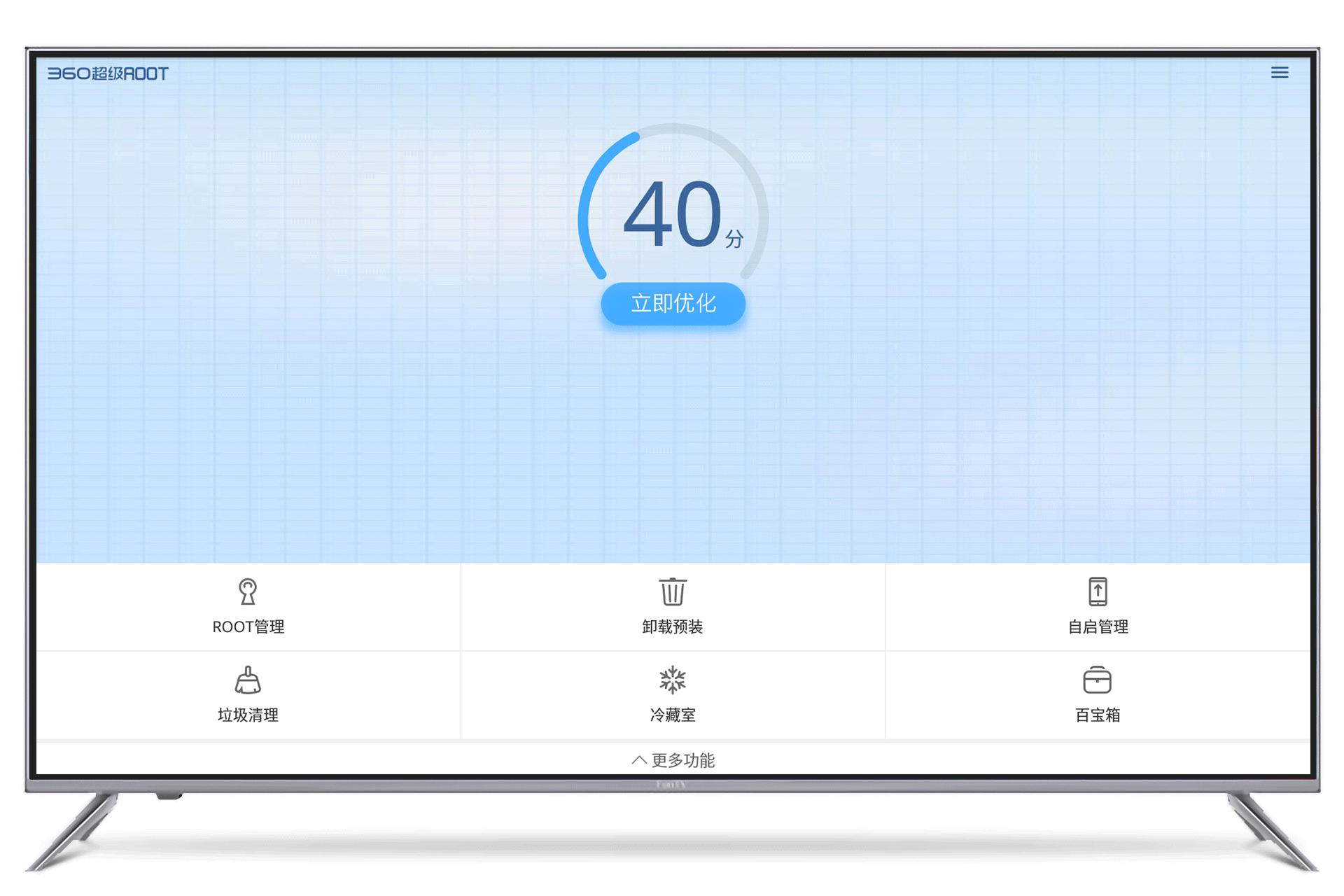

接下来直接下载360超级ROOT,由于官网root.360.cn已经无法访问了,自己用手机在网上找的一个,版本是8.0.1.1(其他软件没试过,有人说刷机精灵ROOT工具也行),通过手机里的风行电视助手直接推送到电视安装,当然你也可以U盘或者用其他方式安装。(其他风行电视用户,如果你的型号有限制App安装,那就先恢复出厂设置,断网下,立马通过U盘本地安装这个软件先)。安装完就打开这个软件,直接点击ROOT,遥控可能无法操作,就换鼠标来点吧,这时需要保持网络连接,实测离线下无法成功,通过360服务器的云端方案才能ROOT成功。另外看了360论坛的相关板块,说360超级ROOT产品将于2019年11月30日下线,正式停止服务和运营,相关服务器也会关闭,届时可能无法通过云端方案ROOT操作了,有需要的用户抓紧,或者换别的ROOT软件。
风行电视ROOT精简去开机广告及替换桌面启动器详细教程!
如果你只需要精简系统文件,让运行不那么卡,那么可以直接在这个360超级ROOT里点击卸载预装(自动更新到8.1.1.3后,卸载预装在底下的更多功能里),只要你不卸载到让桌面和系统崩溃,都还能在里面的回收站还原。这边提供几个能安全清理且不影响桌面和系统运行的闲杂预装清单:橙子早教卡、AdReport、BugReporter、TVSecurity(部分型号的风行就是它在限制安装第三方App)、系统升级(更新都是为了加广告推荐,无功能优化,没啥意义,底包永远都是4.4.4)、抽奖机、AdPlayer、云知声、语音搜索(就是一个半残功能)、讯飞电视助手插件、讯飞电视语点、电视购物、BesTV橙子视频、玩转电视。另外,如果后续使用中发现又有偷偷反复安装一些风行系的软件,可以用360超级ROOT里的冷藏室,冻它们,就能解决这问题。

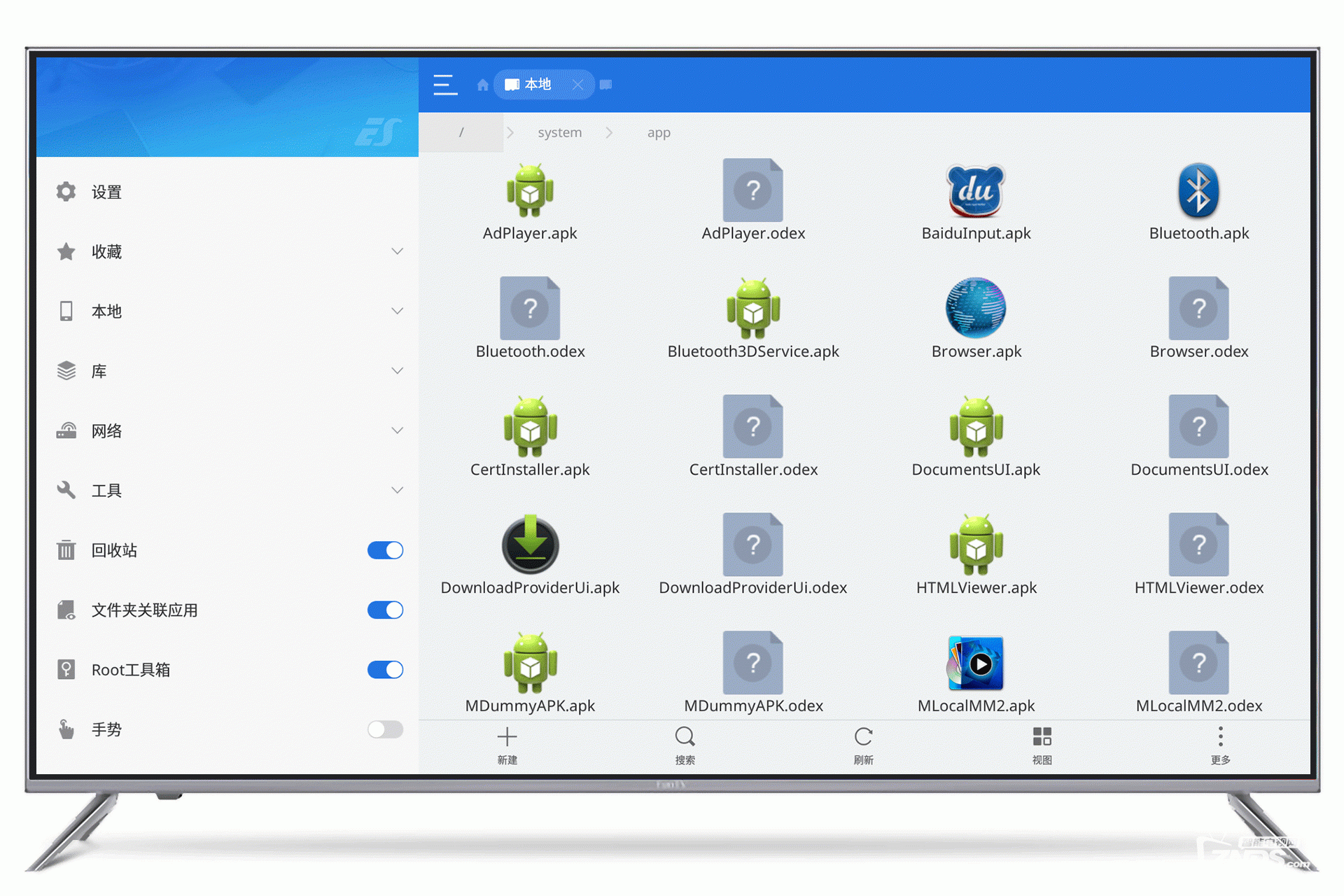

我自然不满足于这点精简,接下来用RE或者ES文件浏览器(这边以ES为例),进入系统根目录/system/App里(首次用ES操作会跳出360超级ROOT的权限获取请求,一定要允许,不然看不到系统路径),可以进一步删除用不到的apk和对应的odex文件,有些系统预装的功能软件和手机一样,你们按需处理,这里建议用剪切到U盘或者外部存储空间的方式,以便于后续有需要可以恢复。我这边又删掉了SoundRecorder.apk、TVMap.apk、XiriHAL.apk等几个文件。需要注意,少儿专属那个文件(TVChildren.apk)不建议删除,记得是这个会导致遥控器无法唤出信源切换界面,大家可以放心大胆的试试。

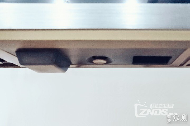

为什么这么说?因为删错也没事,我就因为删错几个关乎桌面启动器相关的文件导致开机进不了桌面过。这时候就合适那种无法开机下的恢复出厂设置。先断开电视插头,不是关机就行,拔掉插头。然后如上图,看电视左侧底部,按住那唯一一颗按钮并向后拨动,保持住的同时给电视插电,然后遥控按两下电源键就行了。电视就会类似刷机一样的恢复出厂设置,即便被你删的无法进入桌面也不怕,经过这样恢复之后,又可以进入桌面重新折腾一次。

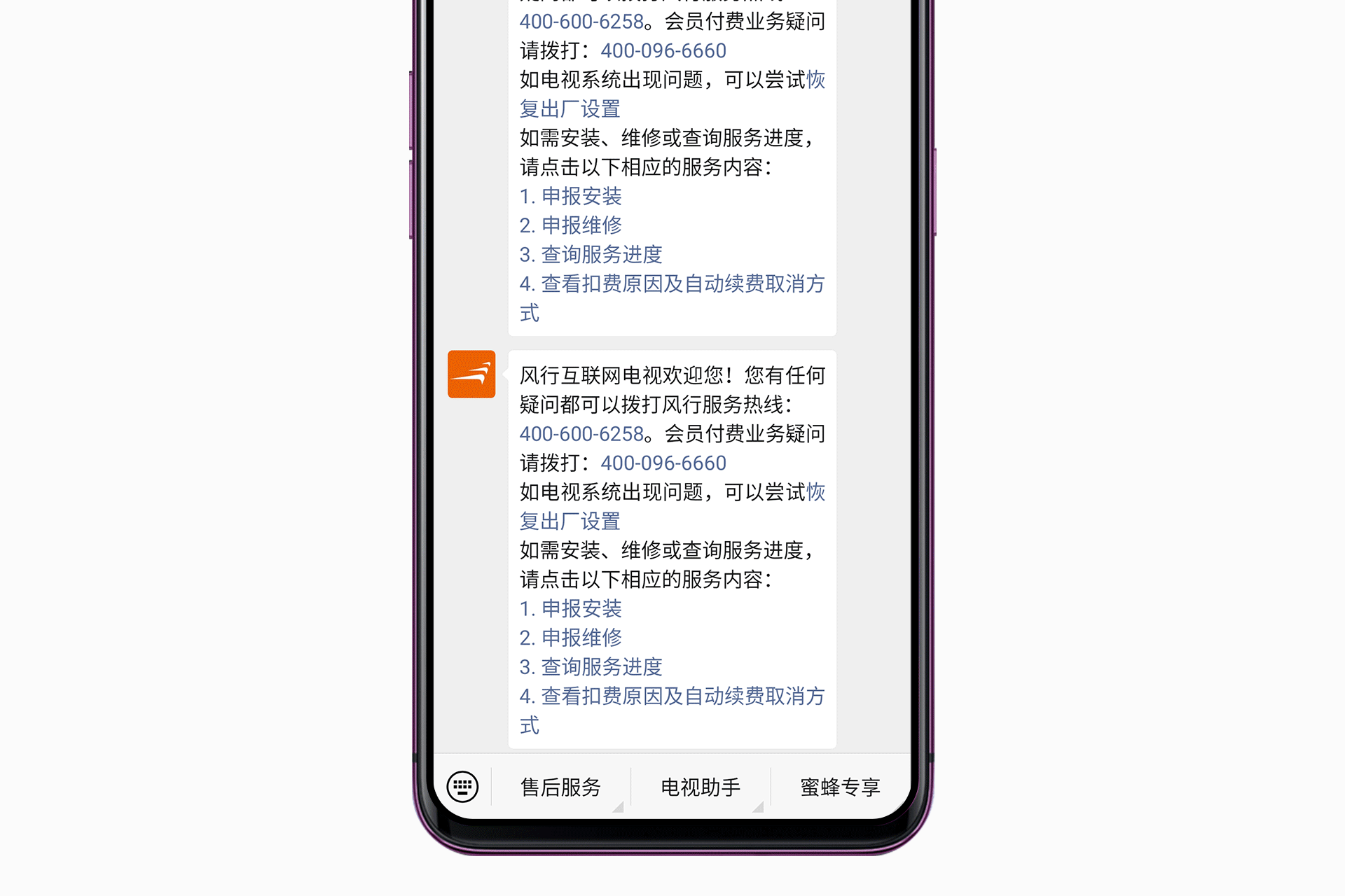

具体升级操作关注“风行电视”官方公众号,在里面的电视助手菜单里选择技术支持,可以找到置顶的风行电视强制升级注意事项。或者网上百度。

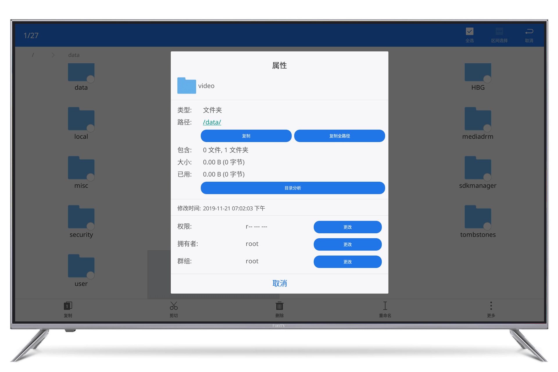

光清空video目录还不行,系统依然会自动下载这上百兆的视频图片广告内容,所以需要用ES文件浏览器把这个video目录设为只读,并提高拥有者与群组级别,避免联网再次下载写入广告。

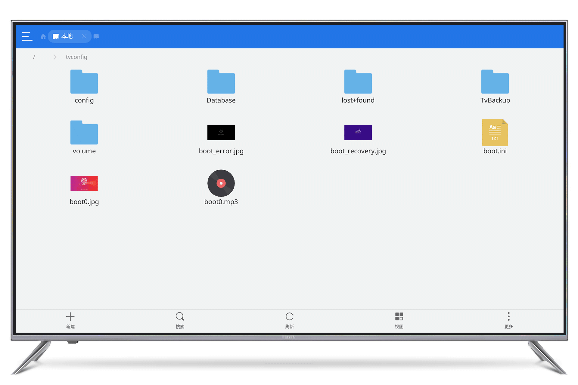

我们再来看第一屏的真正缺省画面,当/data/video目录下没广告文件,那就读取/tvconfig目录下的boot0.jpg,但我已经不想再看到风行的字眼,就顺手做了一个画面替换掉风行的缺省开机画面。如果喜欢折腾的还能编辑同目录下的boot0.mp3来做开机音乐,不过我不喜欢开机有声音,避免夜间开机吵到人。就依然保留系统默认的静音mp3文件。

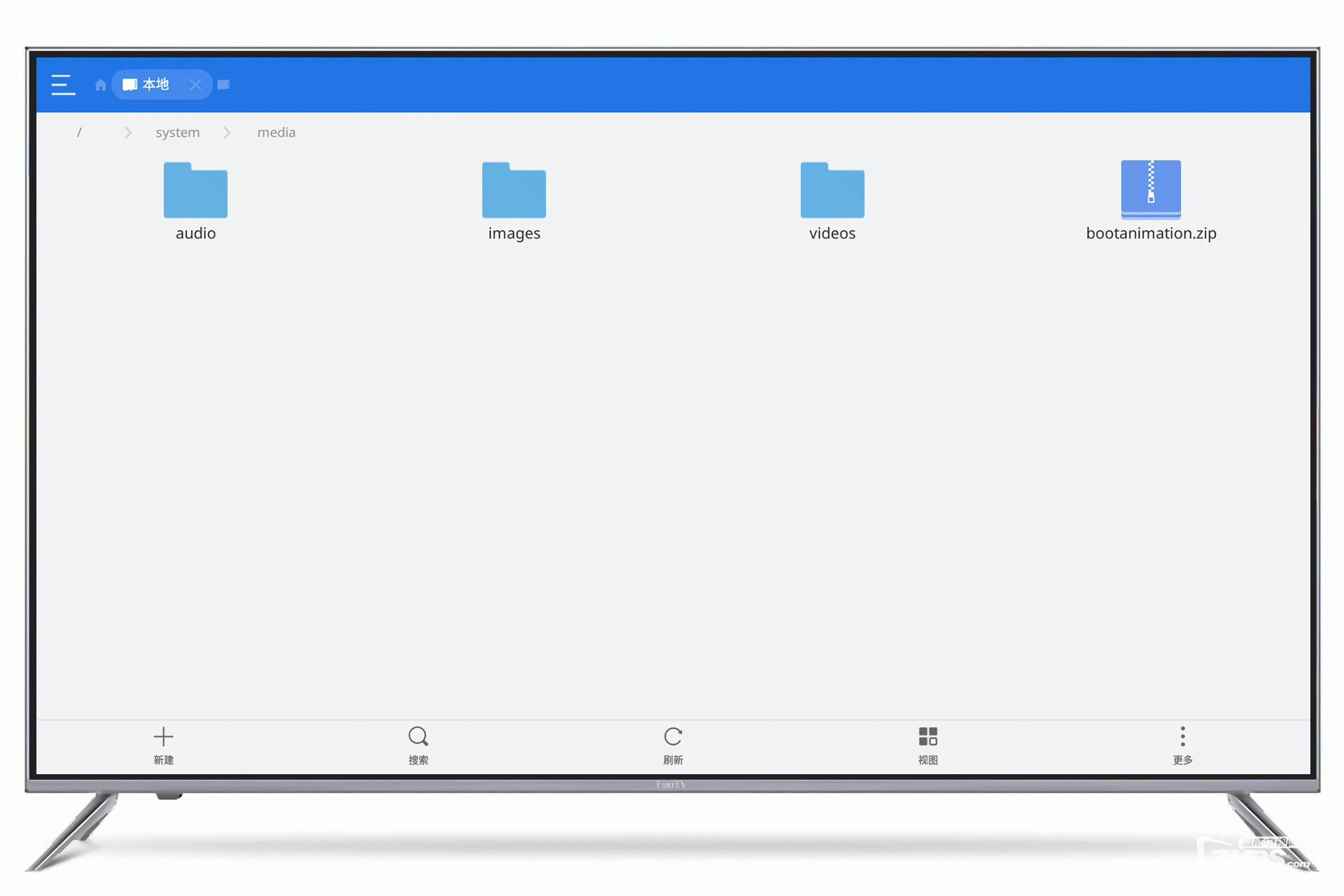

继续看开机环节第二屏。如上图,缺省图就是位于/system/media下的bootanimation.zip里。这个文件名对于折腾过Android系统的人来说,完全不陌生。

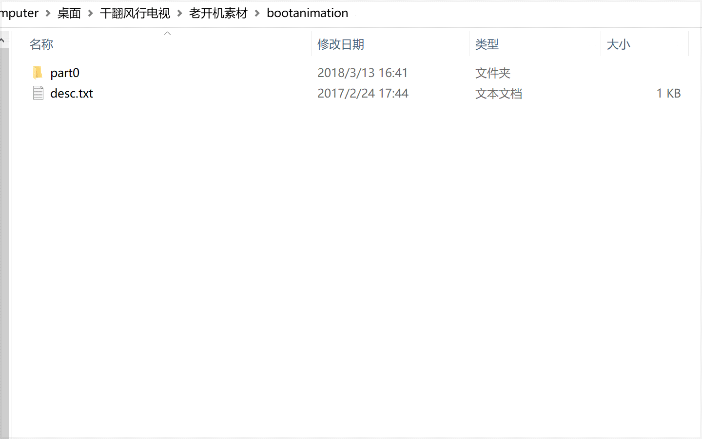

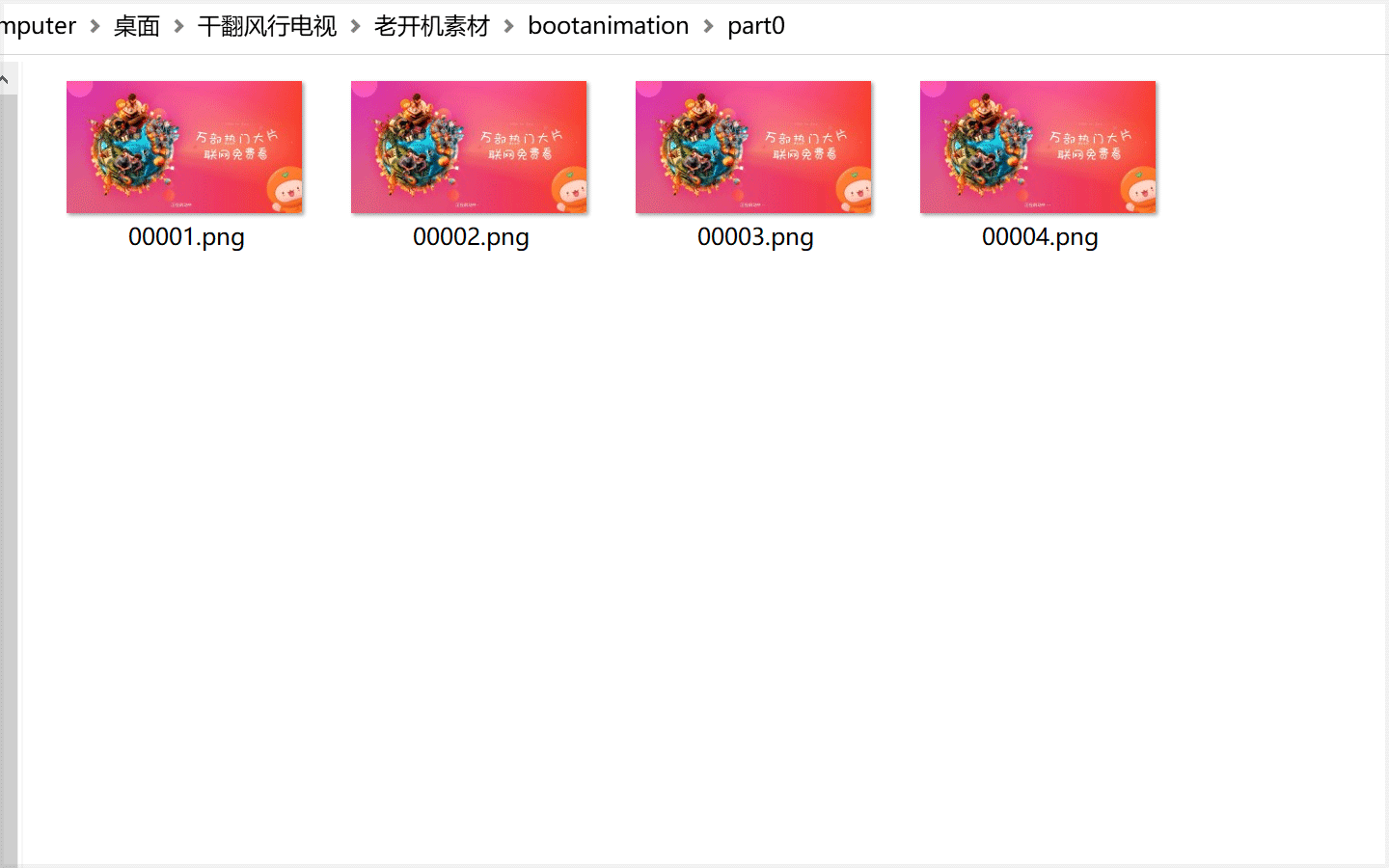

复制到电脑上解压开来,就能看到一个part0文件夹和desc.txt文件,先打开part0文件夹,可以看到里面有开机环节第二屏的4个切换图。
和安卓机常见的bootanimation.zip内文件素材一样,里面的图片文件就是顺序循环播放。当没有广告素材加载时候,我也不喜欢看这几张丑丑的启动加载画面,自己继续P了一个图案并做了4帧的画面,分别命名了00001.png~00004.png,建议PS导出时候选择PNG8的索引颜色方式来尽可能减少体积。最后把更换后的part0文件夹和desc.txt重新打包回zip文件(建议zip压缩方式选择存储),并替换回/system/media下的bootanimation.zip即可,记得用ES文件浏览器看一下文件属性,留意文件权限要和原来的一致。

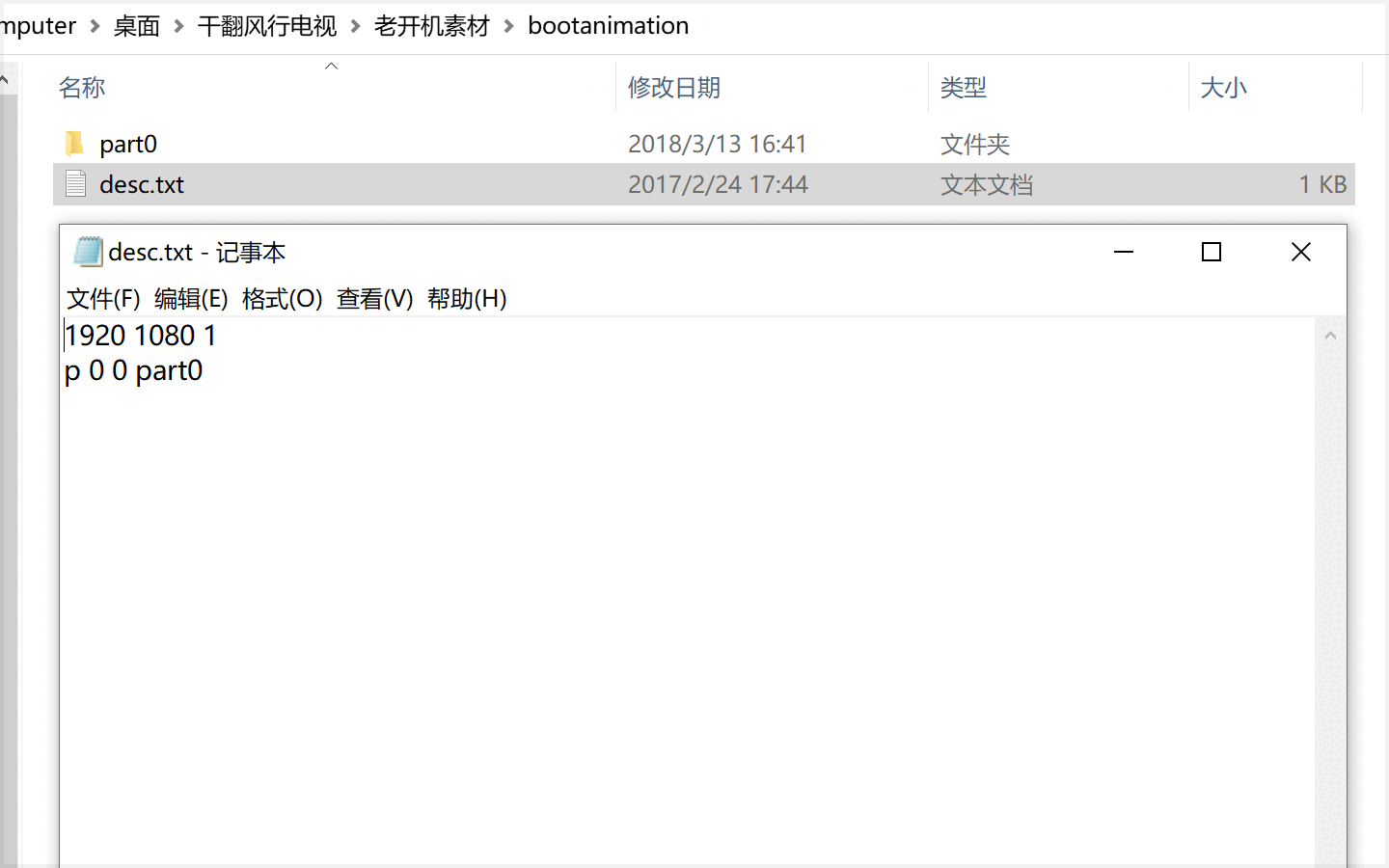

如果有进一步折腾需求的或者不满意开机那较为生硬的1秒1张图循环方式,其实可以打开desc.txt来设置。第一行“1920 1080 1”的意思就是开机图尺寸为1920x1080,并且每秒钟播放1张。我改为了“1920 1080 4”,就是每秒播放4张,比较适合我做的4个图的轮播。第二行“p 0 0 part0”表示paro0里的文件循环播放,如果改为“p 1 0 part0”那么这组图只会播放一轮就停止。后面那个0一般用不上,其实是两次循环之间间隔的帧数时间,如果你改为其他数字,就会播放你指定的图组之后停留一定的时间,然后继续第二轮播放。

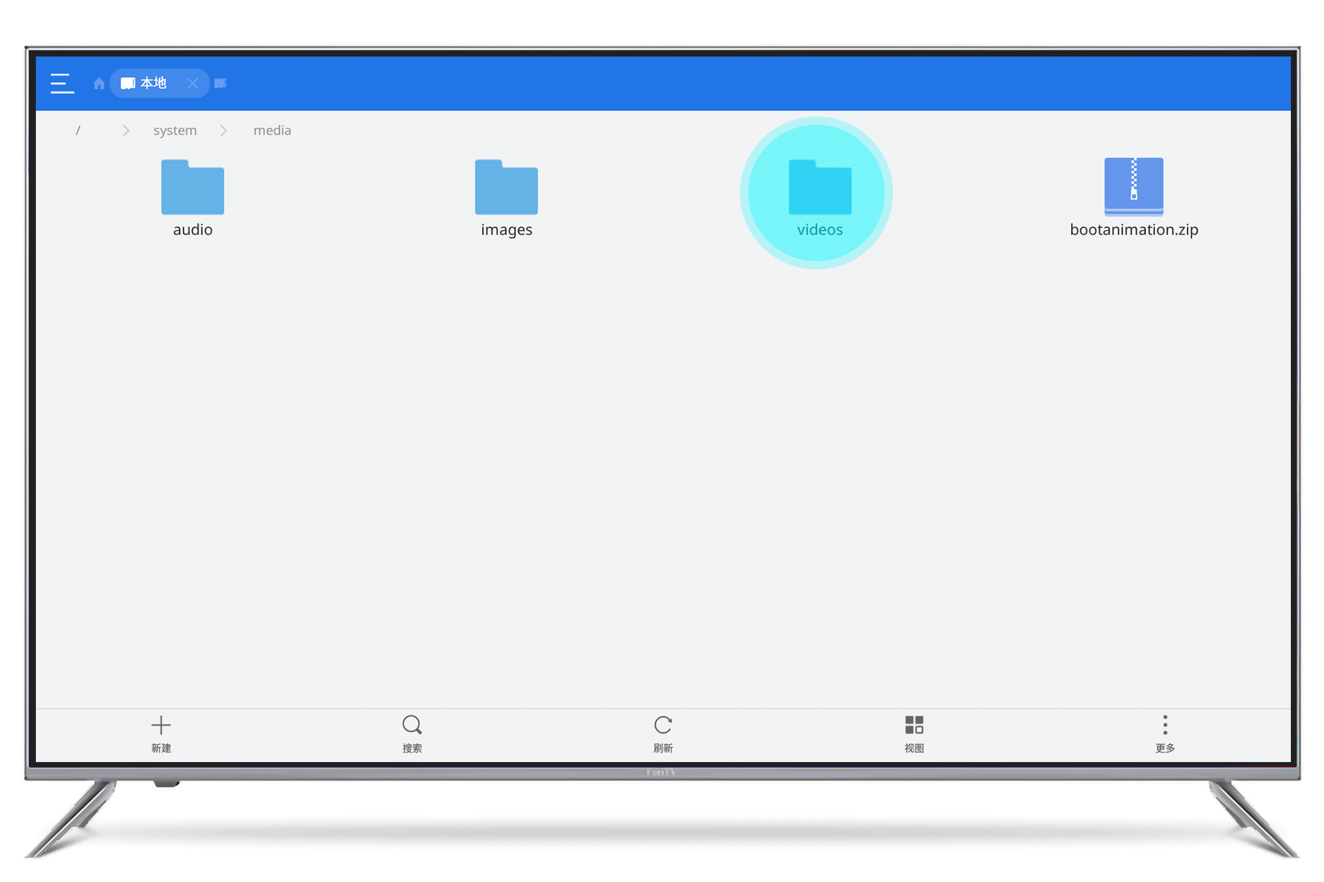

我们继续看开机第三屏,一段视频文件,其缺省文件是在/system/media/videos/里。我直接干掉,并设置videos文件夹为只读。如果你有喜欢的视频或者创作欲爆发,也可以弄个视频替换即可。至此开机环节的3个步骤广告全部搞定甚至美化完成。
