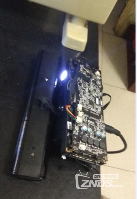

        p1买了有三年了,使用频率不高,每周也就一两次使用和孩子看个电影。一直是插着电源使用,因为拔掉电源几分钟后就会提示低电量关机,看半个小时了还提示高温,解决方法是外加 ...

是的。我自己修好了。 我本来就是个维修电工,故障判断可能就是电源问题,寄回厂家却说是主板问题,我当时就说应该是电源板,但厂家坚持说是主板,还说厂家售后是不会瞎说的。主板没有件,建议我换购,我说了一款h6的机型,厂家说原价1900,换购价1650。 但实际上,h6不用换购1699就可以买到旧机器就折50元。  我让寄回来,死马当做活马医,就发现这个排线一碰就断,检查排线两头插的位置,就明白了是这个排线的问题  。我的机器虽然买了三年,但使用率不高,平均每周看一个电影而已,厂家折价收回,又可以卖一次,或者当配件再收别人的钱。
