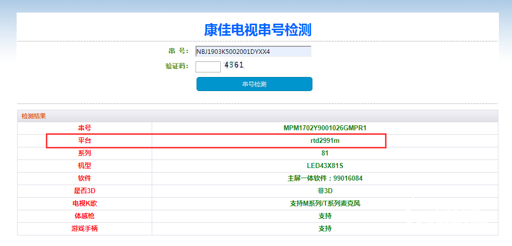

如果有遇到此问题现象的小伙伴可以查询确认下自家的电视是否为2991平台
1. 登录串号检测链接输入自家电视串号,确认平台一栏显示为2991,如图示
解决康佳电视升级后出现黑屏的问题的方法分享!

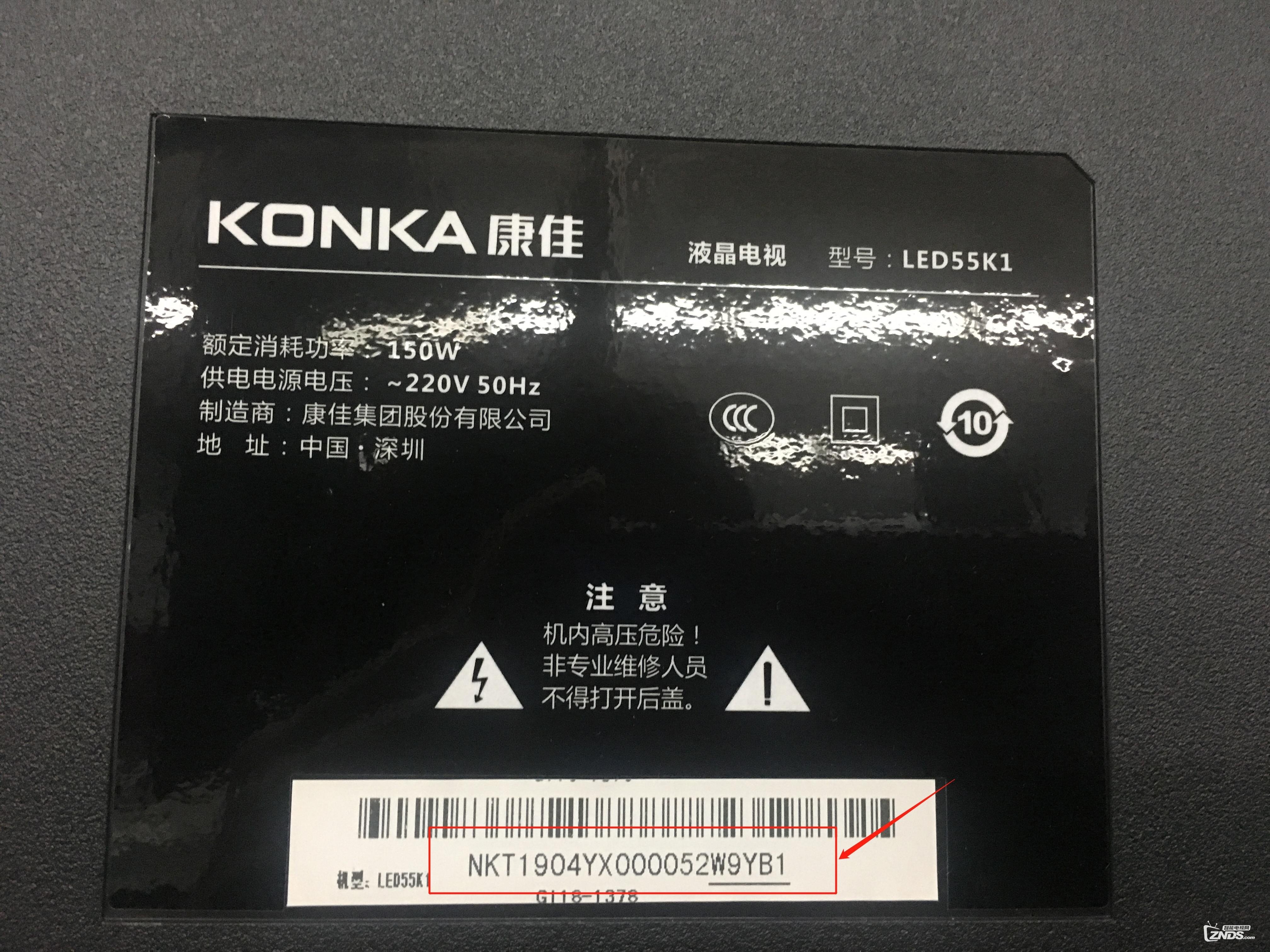

2. 查询自家电视串号:可以在电视机后壳查找如图中箭头所示串号字样(不同电视所标识的位置可能不同,仔细找一下哦)
