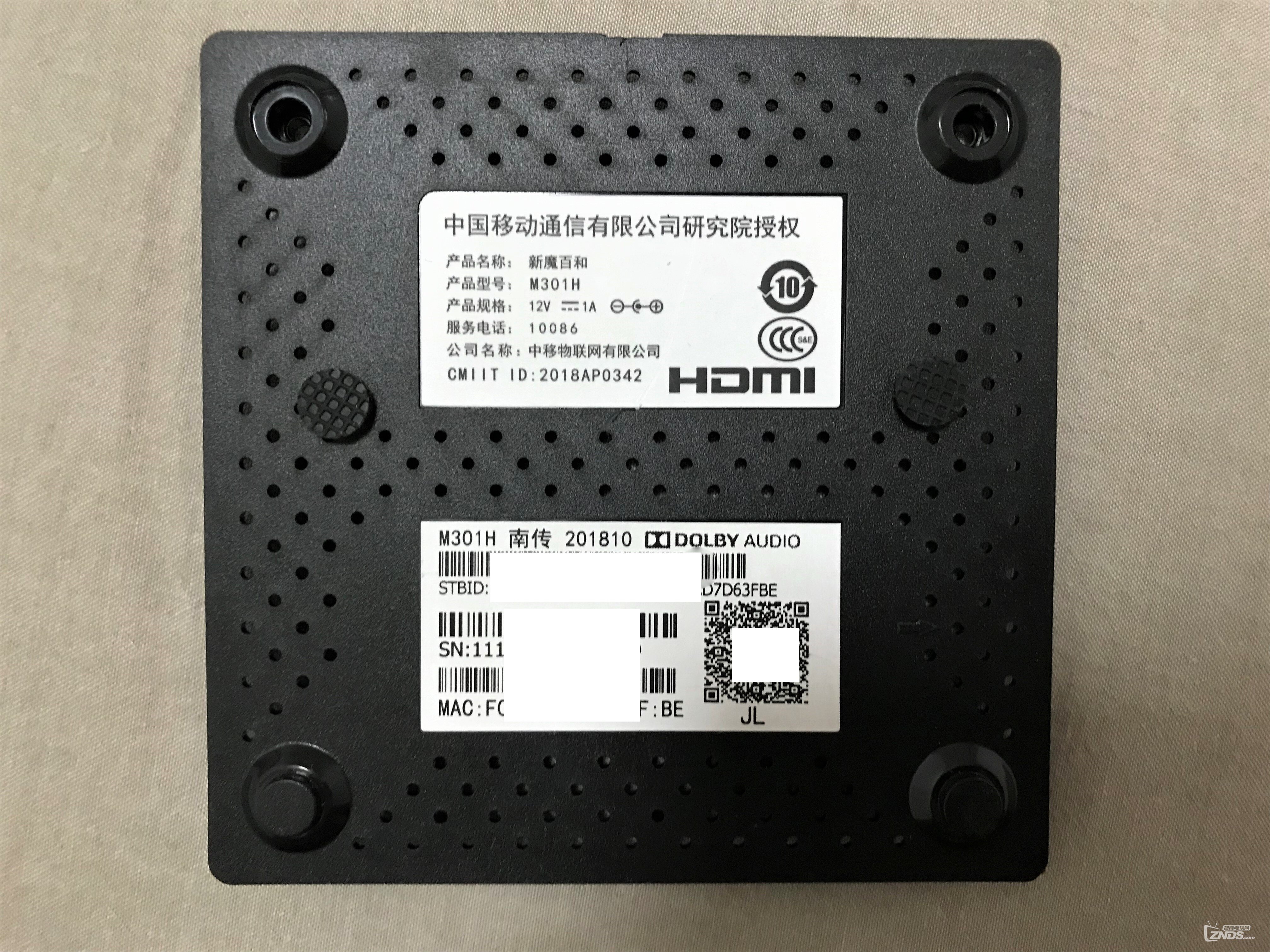

请问M301H于201810生产的TTL接口在哪?
查看数: 219708 | 评论数: 40 | 收藏 6
发布时间: 2018-12-4 21:53
如题,南传,九联代工,201810生产,新款,板子上面啥也没有。
Dannyzou| 来自广东 发表于 2021-6-24 22:24
TTL接口如图一,短接刷机如图二,刷机开始如三,希望可以有用。
tclwzy123| 来自辽宁 发表于 2018-12-8 07:59
第2张图最下面的3个大锡点左RX 上TX 右地,在旁边右侧有两个三极管空位没有焊接,有动手能力的自己焊接上,上管是NPN,下管是PNP,建议使用S8050+S8550
nj528| 来自四川 发表于 2023-9-26 16:17
