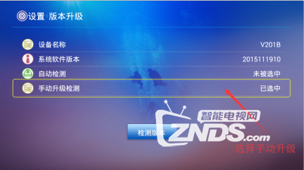

Q:X6C如何在线升级?
选择设置—系统升级——手动升级检测,在弹出窗口中选择是;
方法二:电脑下载apk格式(TV版本)APP,放入U盘,选中安装文件,选中apk安装。(此方式存在下载的apk与系统不兼容的可能性)
等待固件下载,大约需要1小时,下载完成后会自动升级,在线升级时需插上电源,避免因电池电量用完导致升级失败,升级完成后首次启动时间较长。

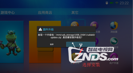

Q:X6C如何U盘(本地)升级?
下载固件包update,路径为:https://www.znds.com/tv-1118550-1-1.html
2)将文件夹内update.zip拷入U盘根目录(即不要拷入U盘建的文件夹内,U盘需为FAT32格式);

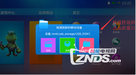

3)将U盘插入投影机靠耳机座旁边的USB孔(插入另一个USB口会提示失败),此时稍等待屏幕会提示检测到新的移动设备,按遥控器返回取消当前窗口;
4)显示出固件升级窗口,选择安装,系统会进入升级模式。整个过程会持续数分钟,升级完成后,首次启动时间较长,升级过程同样需要接上电源。
