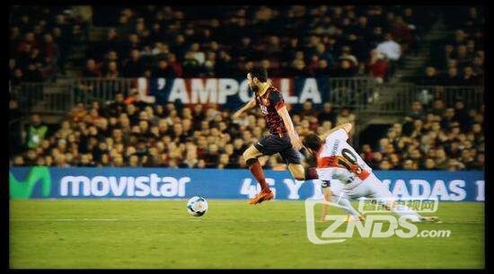

一般的电视很容易在观看动作大片时出现拖影现象(注意图中人物的腿部)
