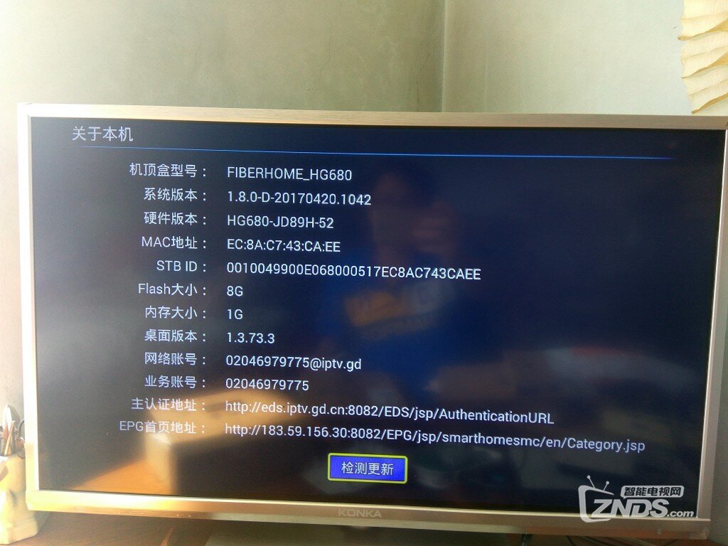

今天收到了广东的一位顾客邮寄过来的机顶盒,鉴于全国各地的机顶盒略有区别,刷机教程也不是很通用,决定在这里把每个省的盒子刷机过程在论坛里做一个详细的讲解,这样的可以让大家不再四处寻找,乱刷,以至于成砖的风险。这个教程和我之前做的教程使用是一样的,但是这次是最最详细的,有图有真相。下面就详细的讲解一下吧!

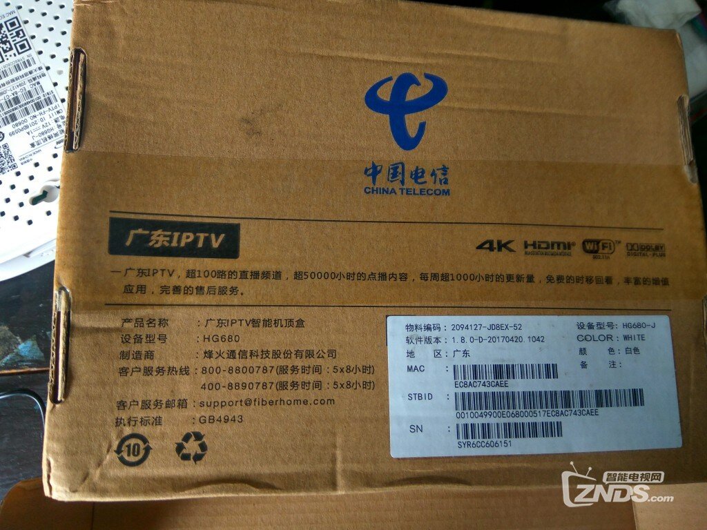

1.这里拿到的是广州的用户发来的,盒子和包装如图,广东省的朋友可以进来参考,其它省的也可以看我教程刷成功率百分之九十九。
2.背面有更详细的资料,包括软件的版本号。物料编码,这样的话就更不容易错了!
3.打开包装盒,看到背面,有详细的id,下面就开始拆机了。

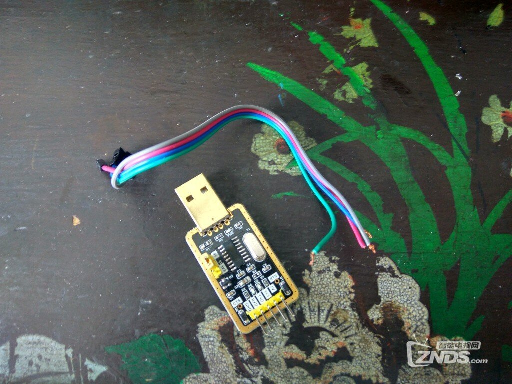

6.这里是我们必备的刷机工具,叫做TTL线,旁边的连接线也是赠送的,购买的时候建议选择长一点的,好用。

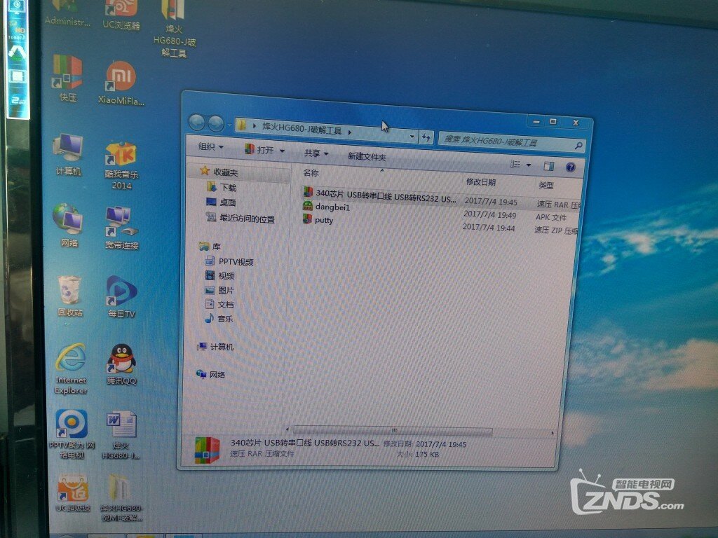

7.看一下这里电脑上下载的工具。其中包括TTL线的驱动,CH340,任何一种设备都是要有驱动才能在电脑上运行的,有的是通用Windows自带,有的是机器自带,有的是要另外安装的,我们这里是要另外安装的。还需要一个当贝市场的app这个是因为刷机成功后我们要进入单这个界面操作,屏蔽机器自带的收费需要帐号的界面。最后的一个是调试的工具,这个在后面会有详细的介绍。
8.将这驱动和调试工具解压,解压到自己可以找到的位置。

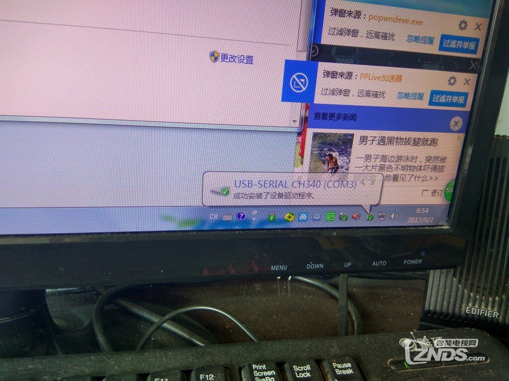

9.安装TTL线的驱动,直接点安装就可以了,安装成功,右下角会有提示。

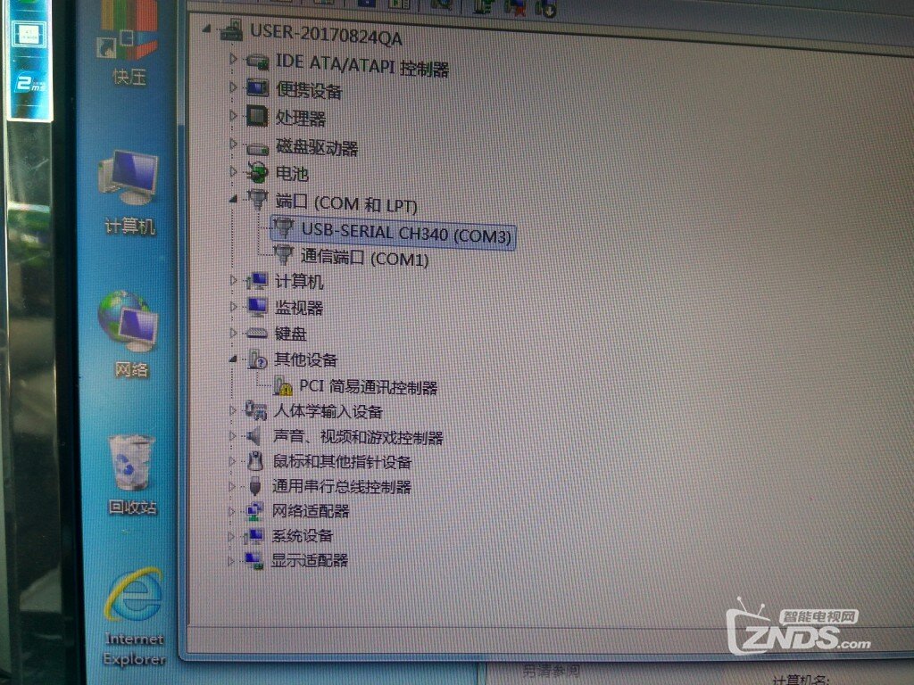

10.驱动安装成功后可以在设备管理器里查看所在位置,我这边插的是电脑机箱前面,左侧的端口。可以在这里看到这个端口是COM3记住这个端口,等会putty调试的时候选择的是3这个端口

13.TTL刷机工具上,仔细看一下上面也有GND,RX,TX 按照常理来讲这头插的位置和机顶盒上应该是一一对应的,但是我发现RX和TX对调一下,才能跑代码。那么我就对调一下吧!也就是说GND=GND RX=TX TX=RX这样就可以了!一定要确认好再插到电脑上供电!确认没问题,插到电脑上。

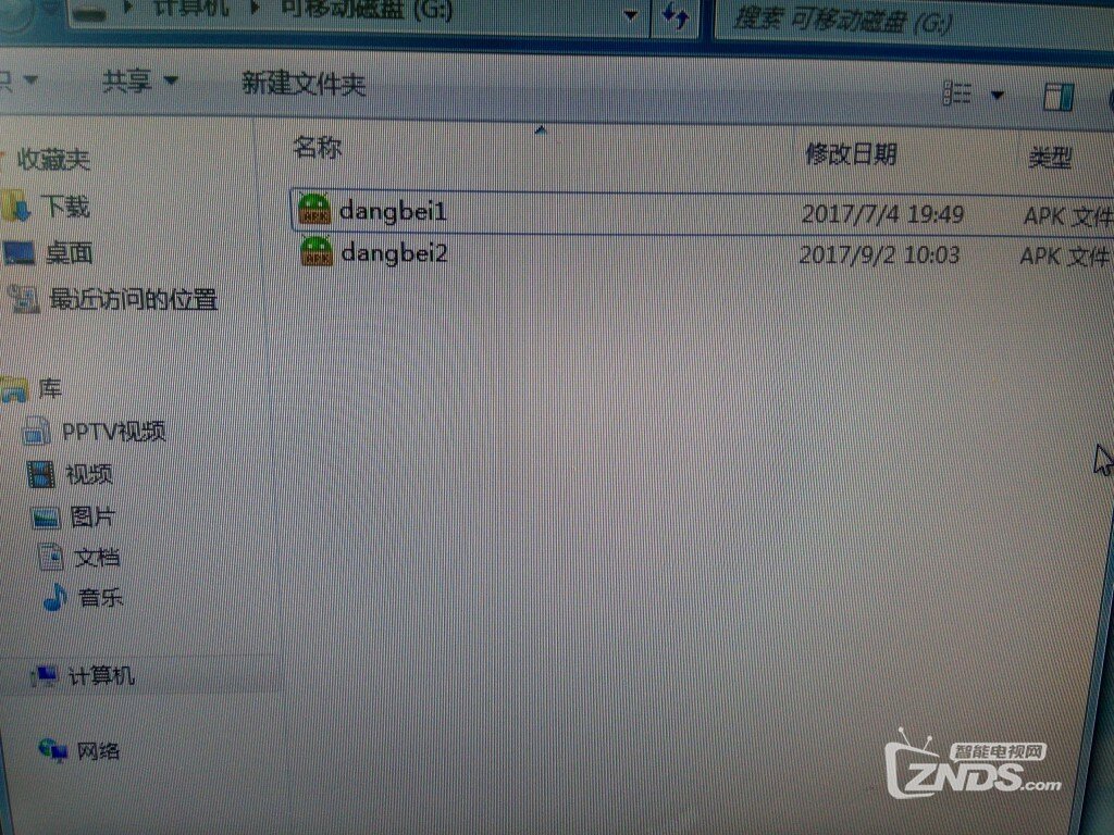

14.需要准备两个工具,当贝桌面和当贝市场,这里改名字叫dangbei1,dangbei2
15.再次检查一下,看看有没有松动的,一定要将线的位置固定好。
16.按下按钮可以给网络机顶盒供电了!

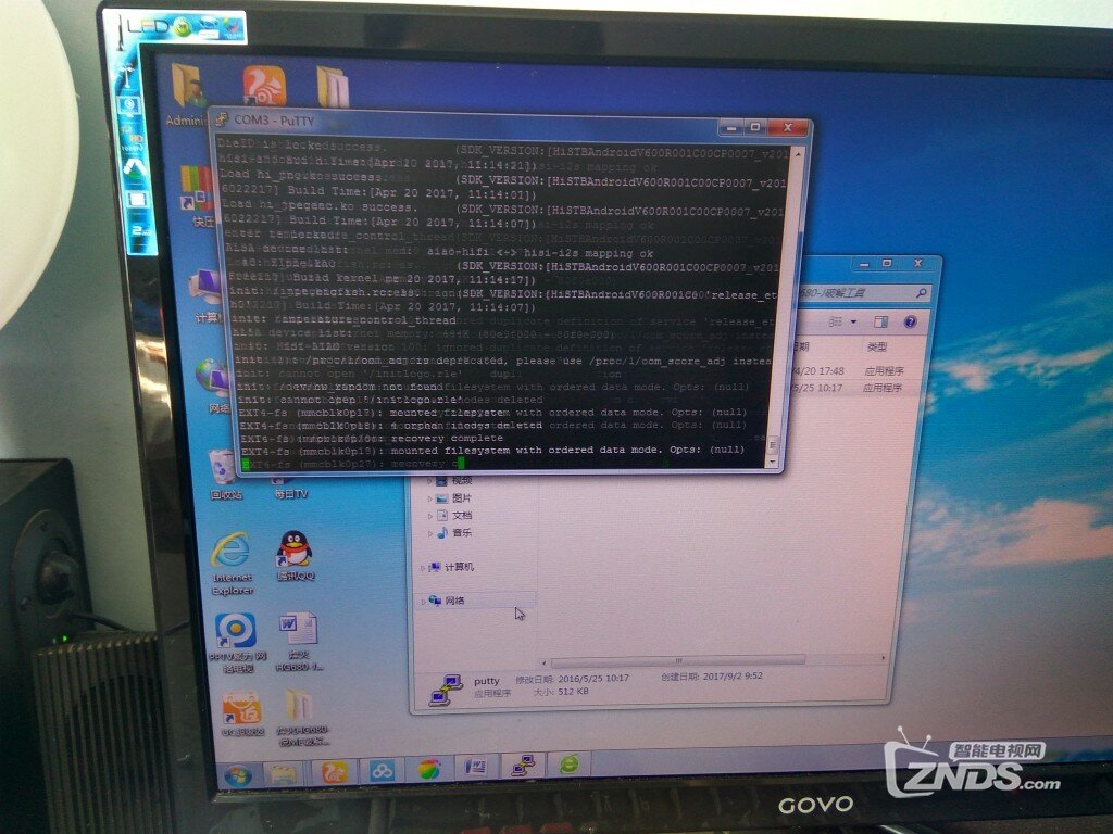

17观察电脑上已经打开的putty工具,供电后如果有程序走,说明连接方式没有错,没有反应请对调TX和RX,或者检查其他是否连接完好。

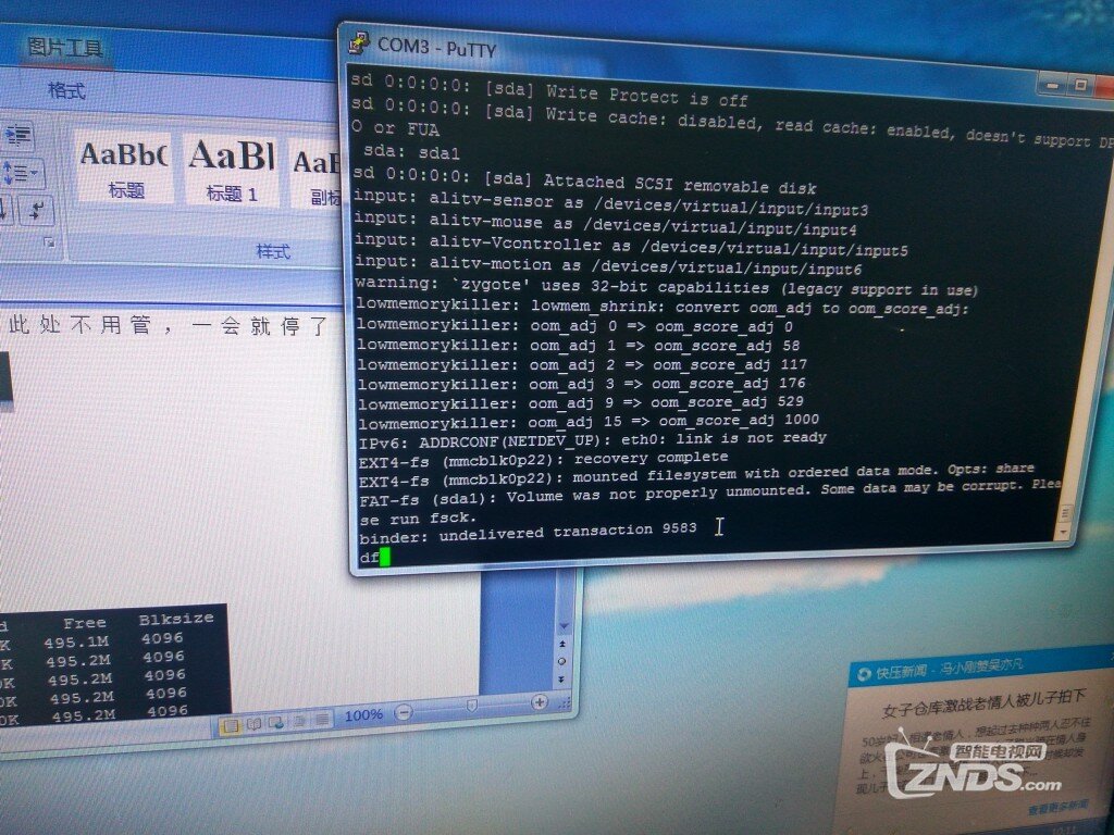

18.这时候我们发现跑的代码和之前的不一样,也出现了,各种问题,如这两个图,不知道如何去做!没有关系我们还可以继续

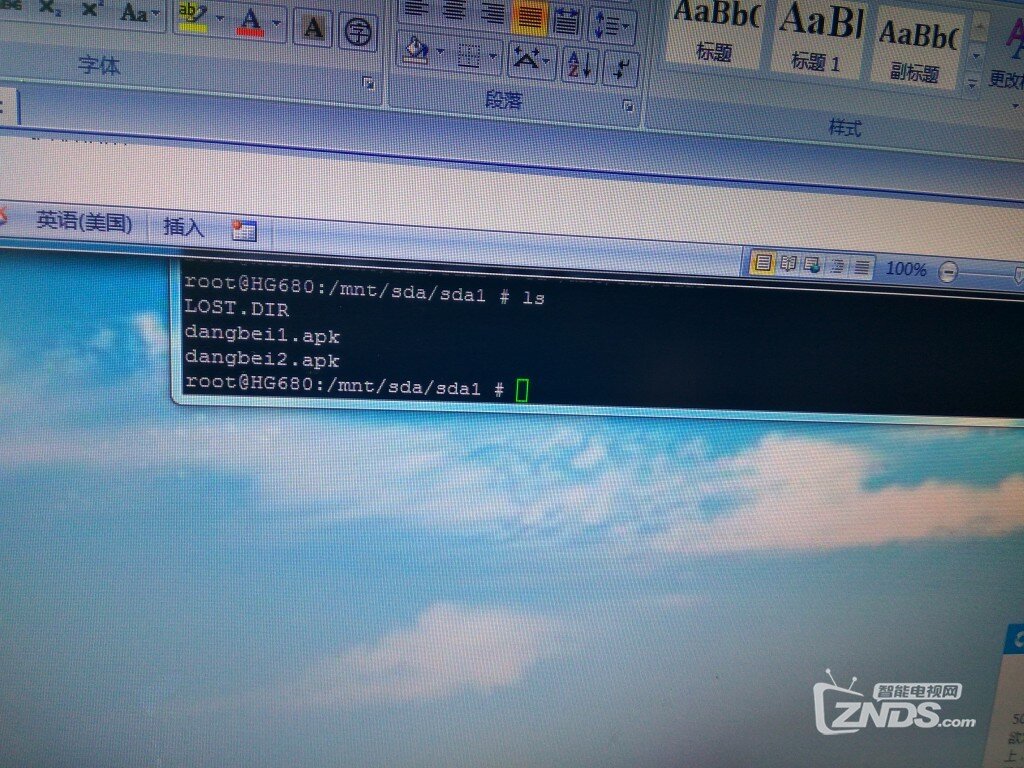

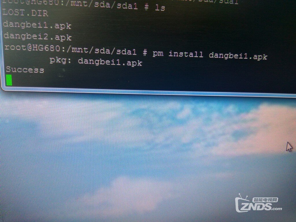

19.直接回车输入df查询U盘,进去U盘,获取权限,查找指定软件,安装当贝桌面与当贝市场。最后设置当贝桌面为启动项。
输入:
1、df
查看U盘路径
我这里是/mnt/sda/sda1/ 如果不同下一步不要复制,按照自己的来
2、su
获取权限
3、cd/mnt/sda/sda1
进入U盘
4、ls
查看U盘下内容,这时要注意看有没有已经下载好的apk,这里为了方便我把两个文件改为dangbei1.apk和dangbei2.apk
5、pminstall dangbei.apk
pm install dangbei1.apk
安装当贝市场和当贝桌面
6、amstart com.dangbei.tvlauncher
启动当贝桌面
IMG_20170902_101110_HDR.jpg IMG_20170902_101118_HDR.jpg IMG_20170902_101543_HDR.jpg

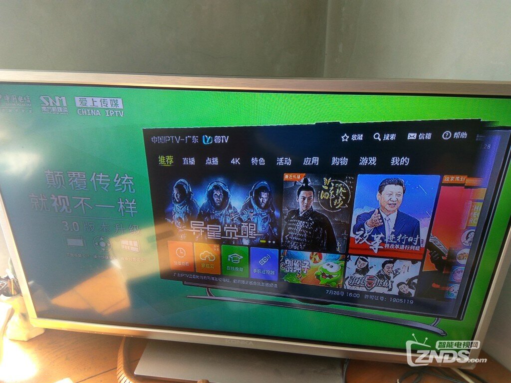

21.打开盒子连接好电视可以看到中国电信的桌面

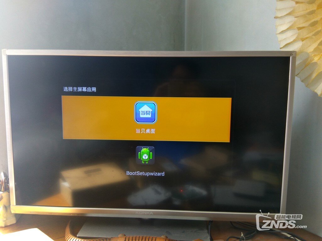

22.过了一段时间可以看到,有两个启动项。选择我们安装的第一个当贝桌面的,不要选择第二个,第二个是系统的,最好不要进,如果不小心进去了也没有关系,关机重启继续选择第一个就可以了!

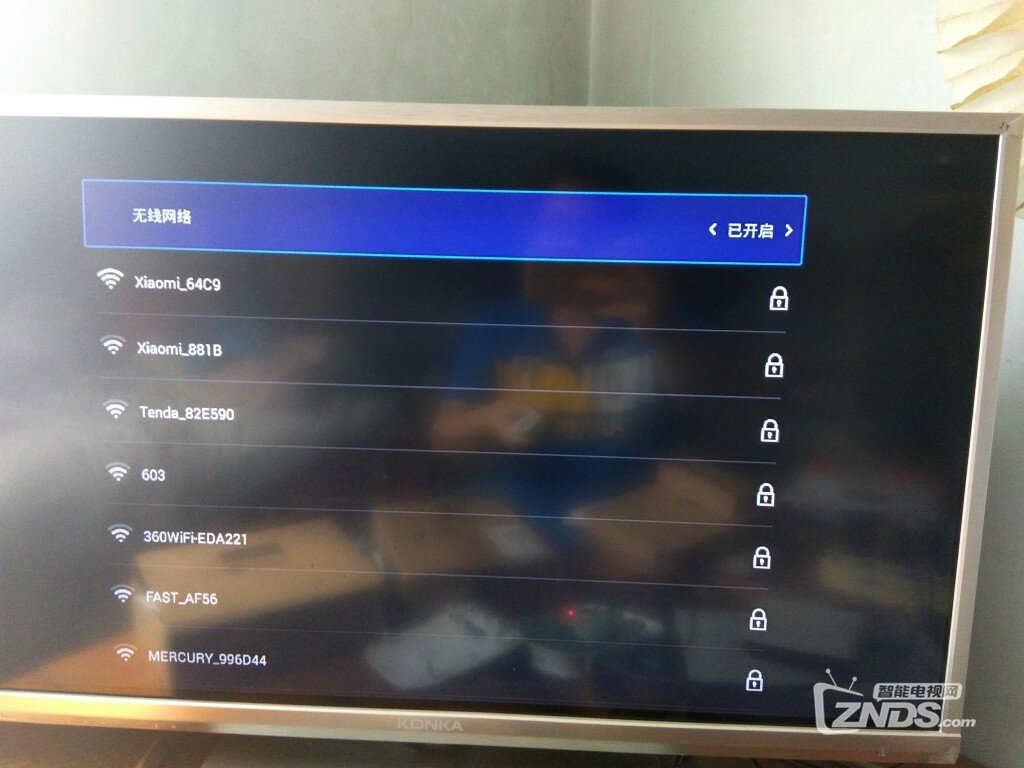

23.进去以后开始进行各种设置了,有wifi的可以进入无线网络里面。设置!

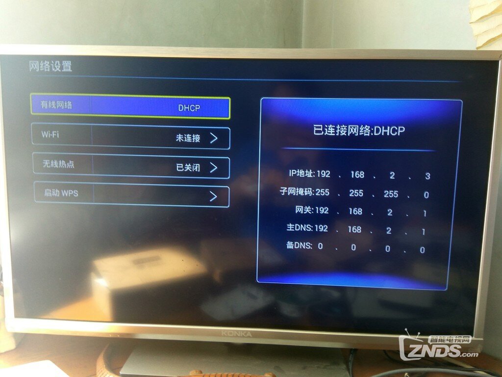

24.我这里使用的是有线,直接进系统里面,点击网络设置就可以了!
25.点击有线网络进去。
26.对于连接好的路由器自动获取就可以了!

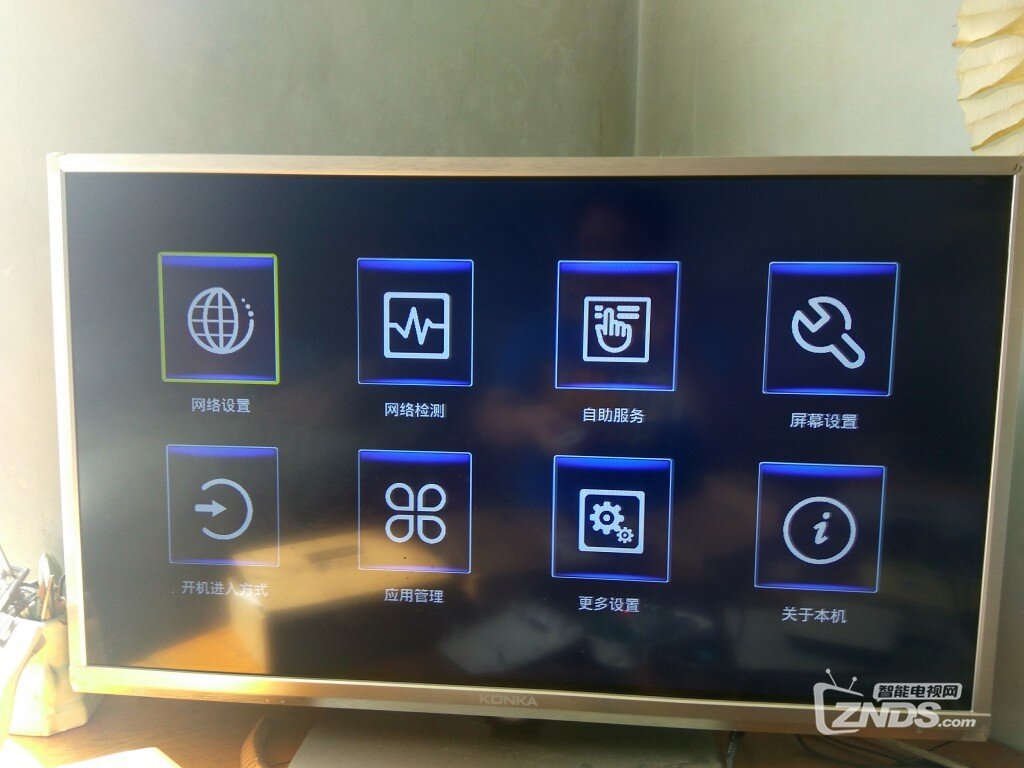

27.下面查询一下更多设置,对机器的配置有个具体的了解。

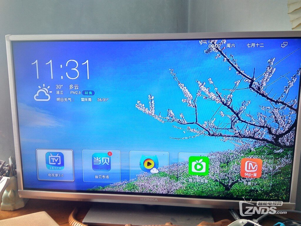

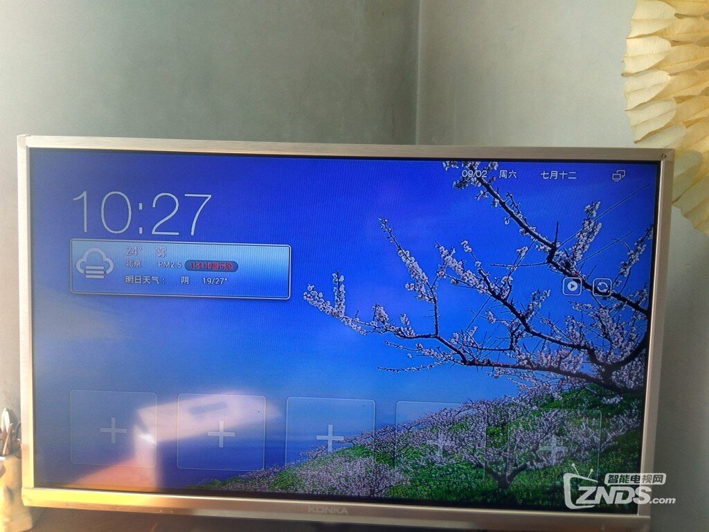

28.好了下面就可以返回主界面了,进行桌面的设置和软件的下载了!
29.修改了天气,安装好了各种软件,是不是很漂亮,好了教程做到这里就结束了。
