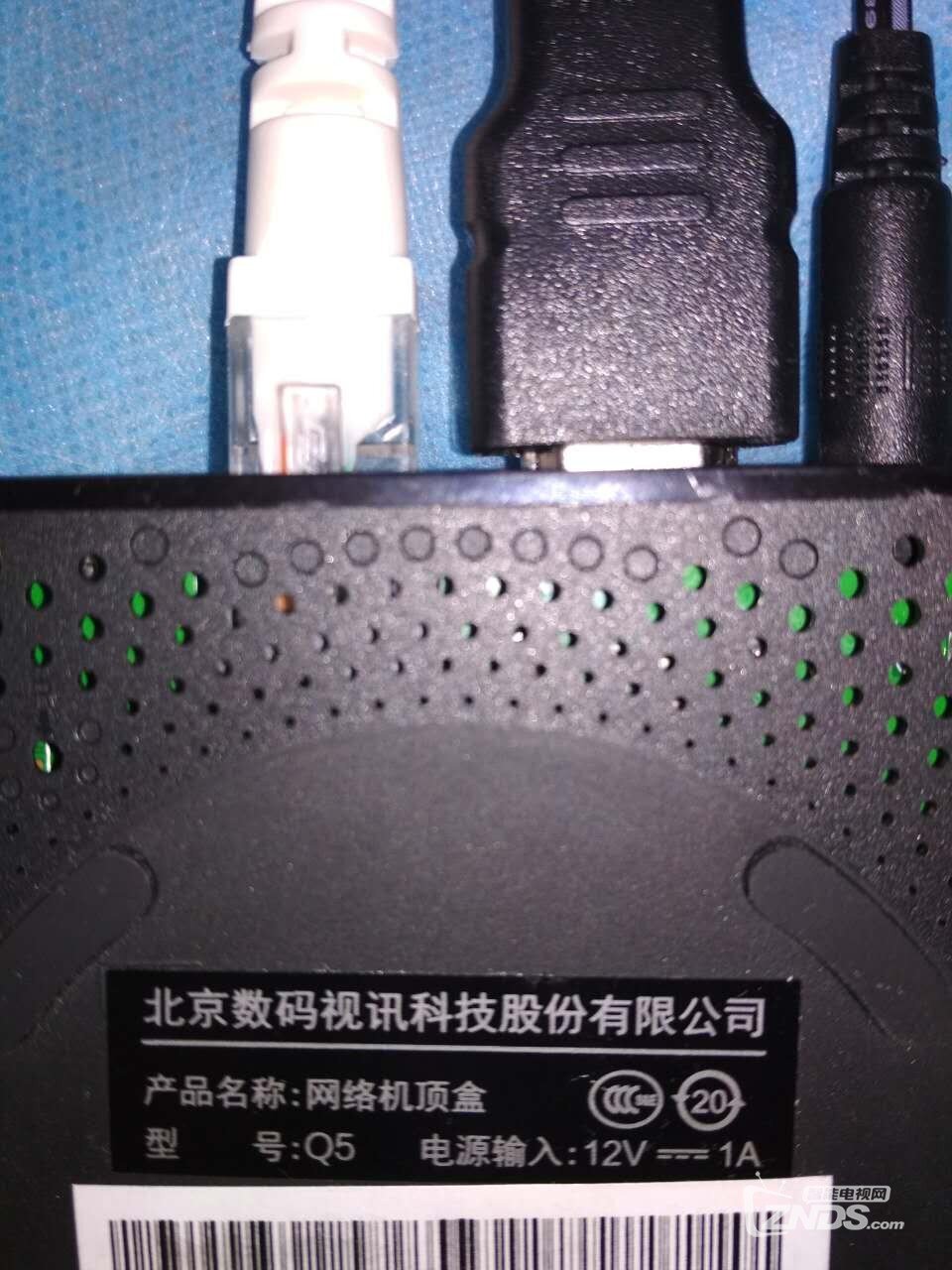

一、盒子正面和背面
盒子正面
盒子正面
盒子背面
盒子背面

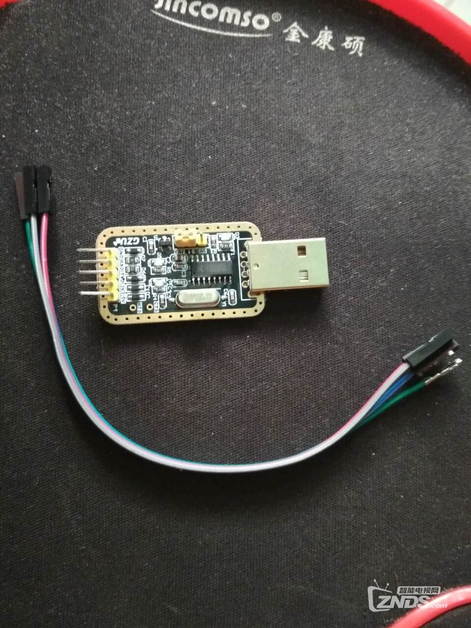

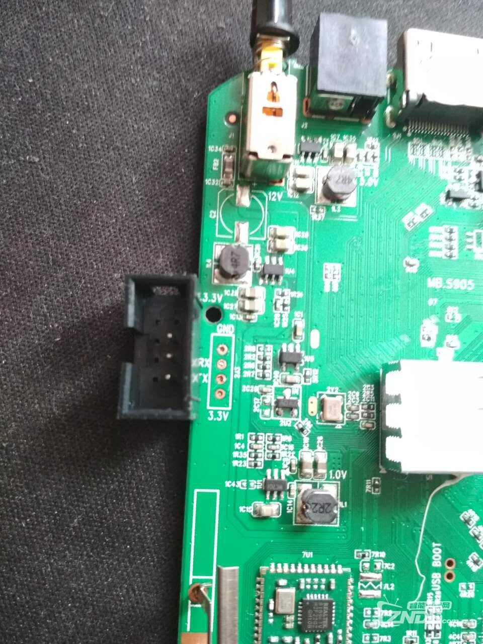

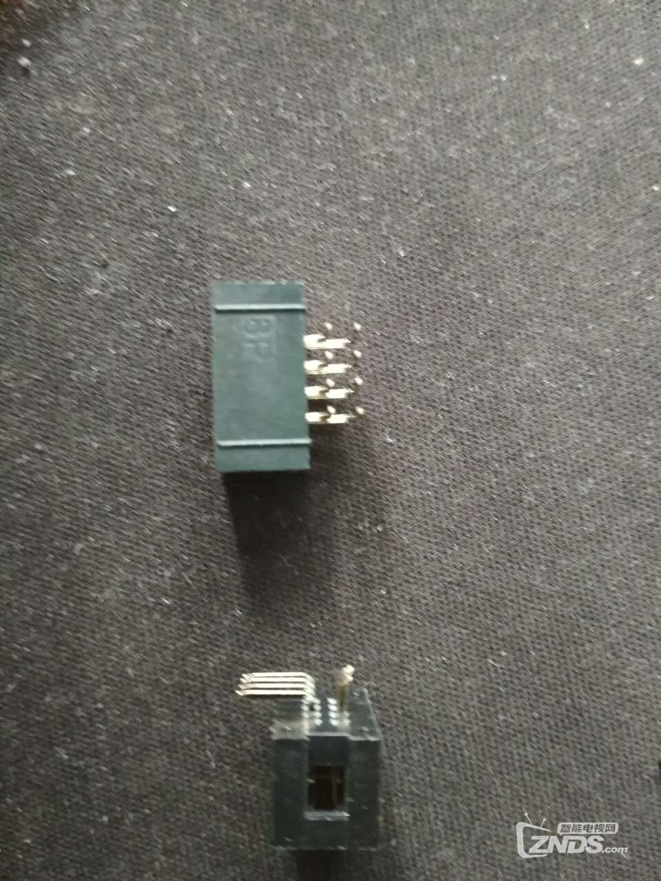

二、某宝买的usb-ttl和杜邦线

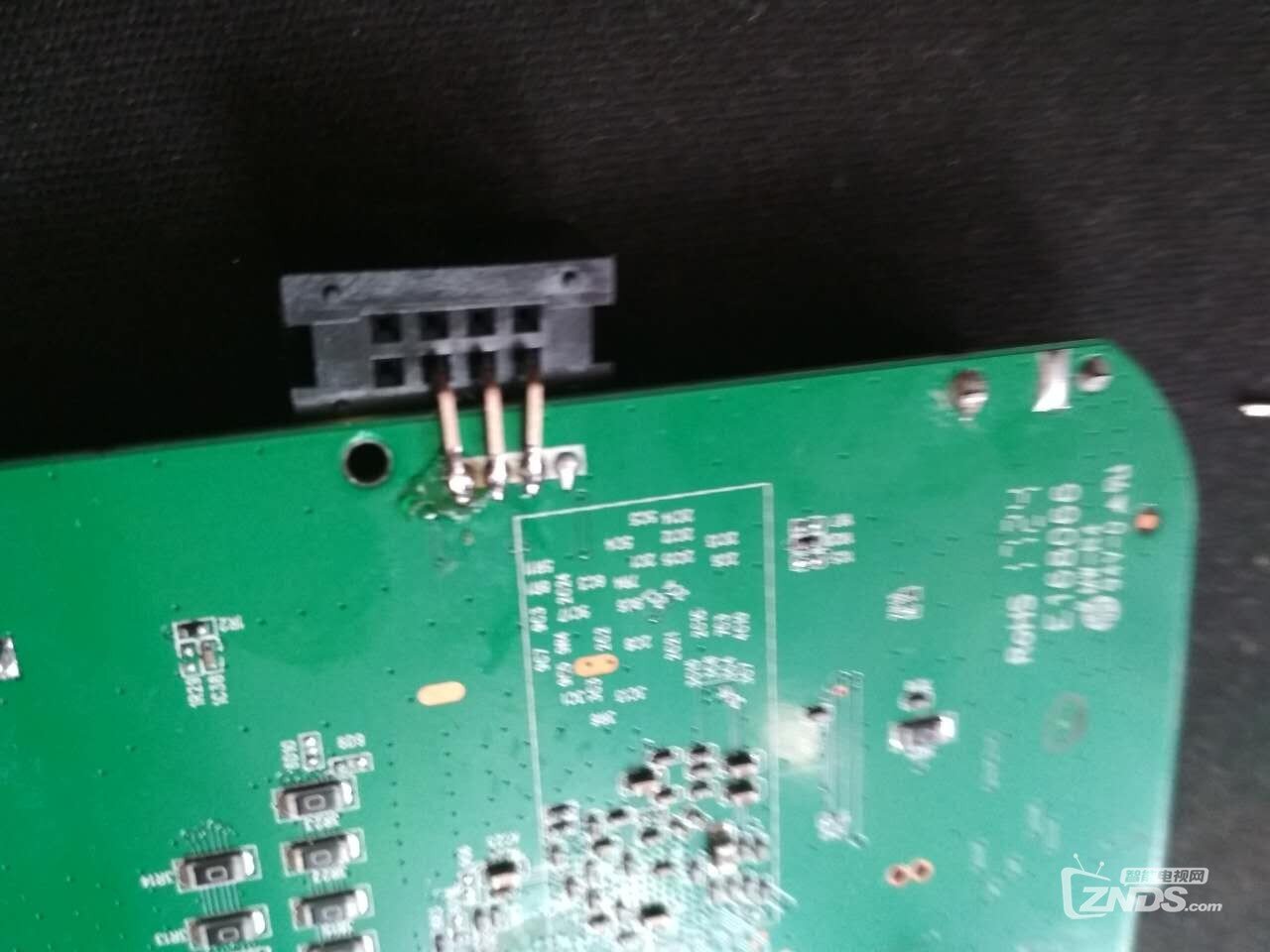

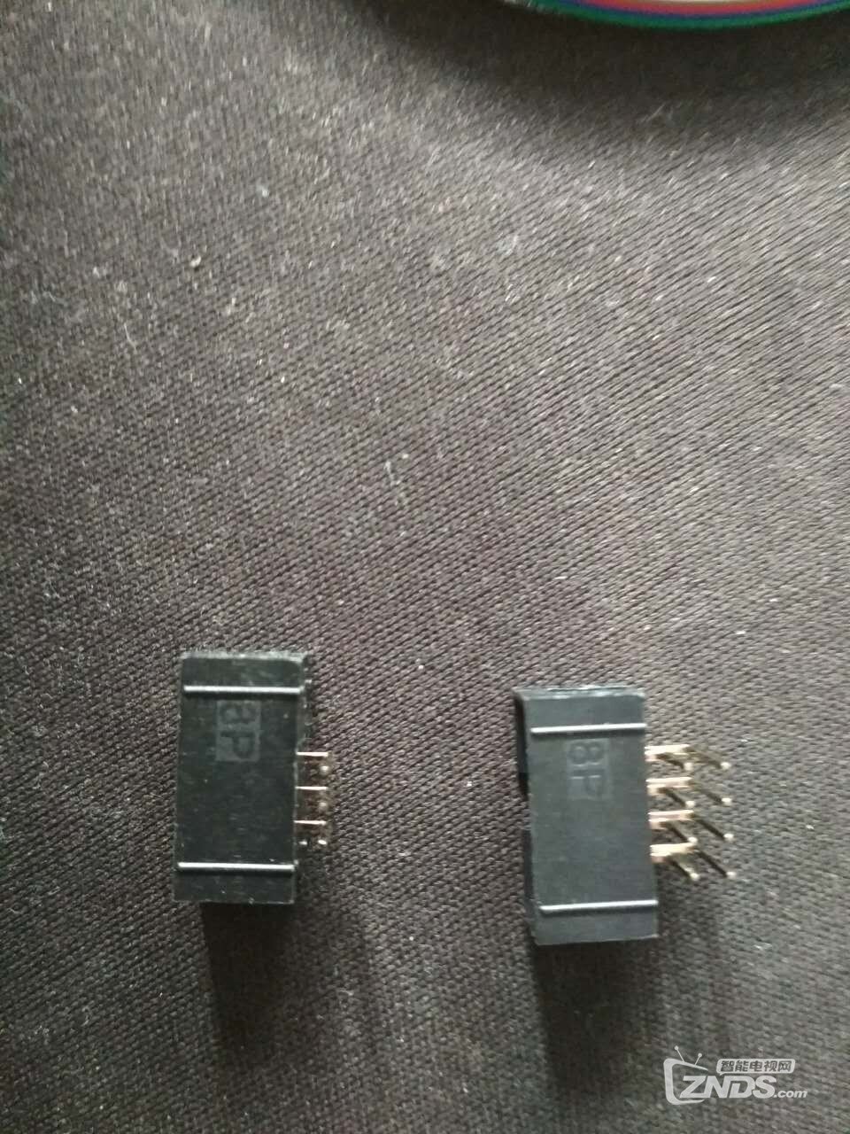

因为盒子主板的GND TX RX没有插座,特意又买了几个牛角插座,没有找到4针的,就买了8针的凑合用,用钳子拔出5根针,只留了3根接GND RX TX
主板左边四个原点是GND,RX TX,记下顺序,在背面焊,手艺一般,凑合看吧。GND接GND,Rx接TX,Tx接Rx

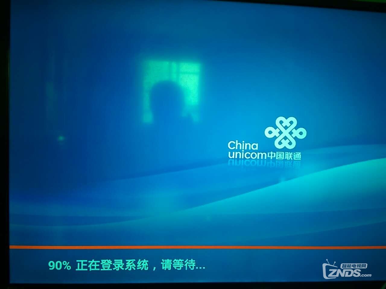

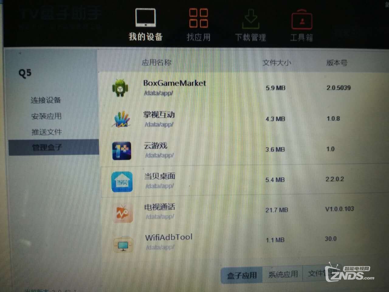

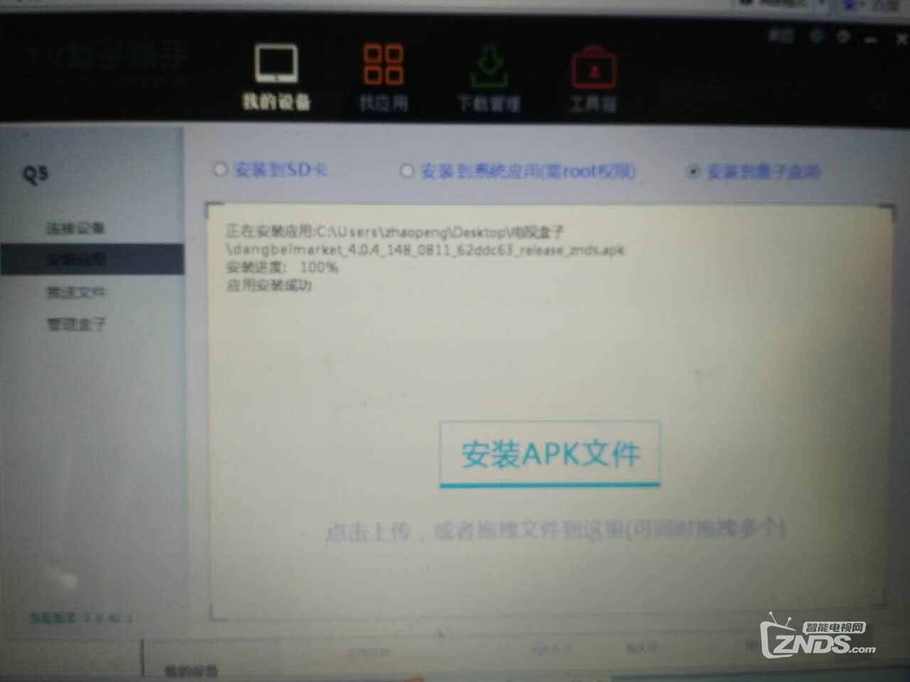

然后就是开putty调试,所有步骤参照最上面的链接吧,重点是要先接入网络

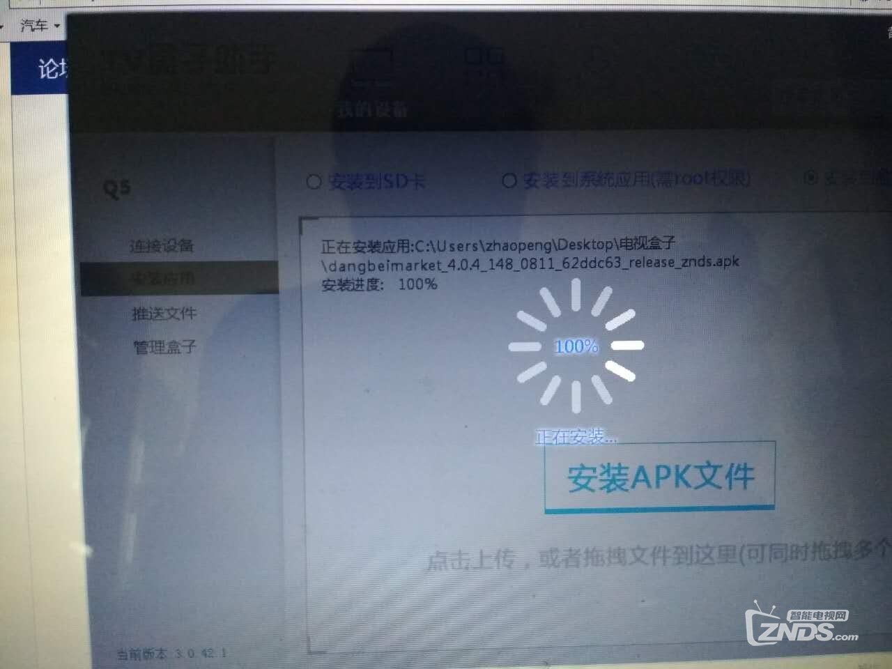

成功,可以安装当贝桌面和商店,然后进入商店安装各种软件
微信图片_201709131320022.jpg 微信图片_201709131320023.jpg 微信图片_201709131320024.jpg 微信图片_201709131320025.jpg
遗留问题,有些应用无法使用,比如腾讯视频,keep,会退出到联通的登录页面,盒子上运行贝当桌面后,没法从tv盒子里安装软件了。
这个不是的,只要你adb开着他都能安装应用,如果重启adb自动关闭就无法用盒子助手连接安装应用了;
前面腾讯的问题倒没遇到过,可能属于个例?

 楼主| 发表于 2017-9-13 14:48 | 显示全部楼层 | 来自北京
这个不是的,只要你adb开着他都能安装应用,如果重启ad ...
有好几个软件装了都不能用,不光腾讯,sohu装了以后只能看广告,正片却看不到。不知道原因,还在研究
现在倒是可以用远程安装上传apk并安装了。
发表于 2017-9-13 15:23 | 显示全部楼层 | 来自广东
现 ...
那就比较奇怪了  搜狐 爱奇艺 腾讯 优酷之类都不行?
 楼主| 发表于 2017-9-13 15:31 | 显示全部楼层 | 来自北京
腾讯不行
搜狐可以看广告,看完广告就退出去,nnd
爱奇艺和优酷可以
keep总提示我网络不通,可是没问题啊
 楼主| 发表于 2017-9-13 15:55 | 显示全部楼层 | 来自北京
每次开机安装新软件,还需要再打开adbd吗?我现在用贝当市场或者沙发管家,都可以顺利安装,但还是有的能用有的不能用。
腾讯最开始是和爱奇艺一起装的,按理说权限不应该有问题,可是运行后缓冲视频时就自动退出了,反复安装了多次都不行,同一个网络下的小米盒子就没问题。
发表于 2018-3-21 20:02 来自ZNDS手机版 | 显示全部楼层 | 来自北京
牛角插座 买的间距多大的。型号多少 在哪买的
