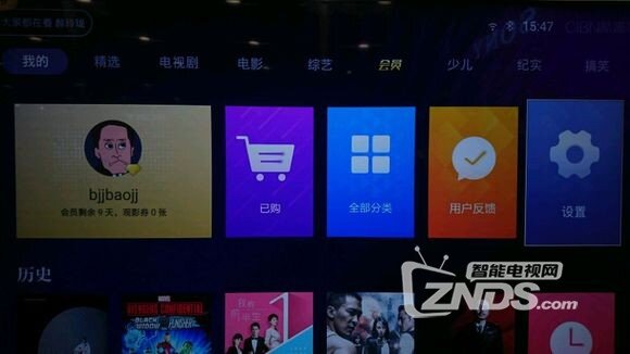

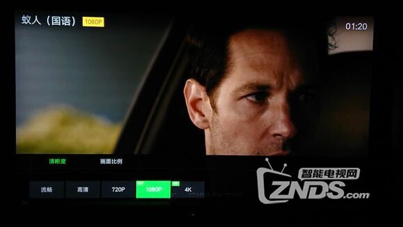

爱奇艺1080P
【通知】索尼电视看爱奇艺、优酷TV端已可以完美播放1080P&4K
爱奇艺4K

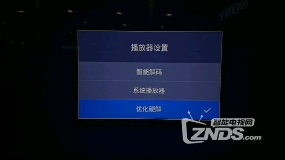

解决方法:
进app左边顶部-我的-设置,选择【优化硬解】即可。

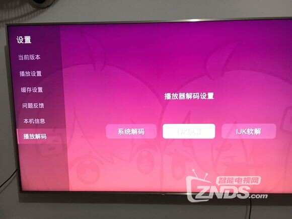

解决方法为:
进入哔哩哔哩客户端--设置--播放解码,改为IJK硬解,如图

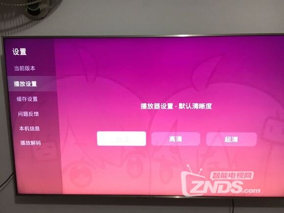

设置--播放设置,改成默认加载流畅

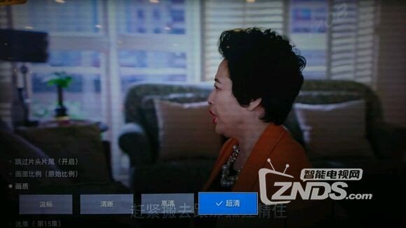

在播放视频的时候,长按遥控器确定键(旧版无菜单键遥控器的方法),或直接按遥控器菜单键(新版遥控器),拉出菜单,手动切换【超清】,即可不掉帧看超清(720P和1080P)
