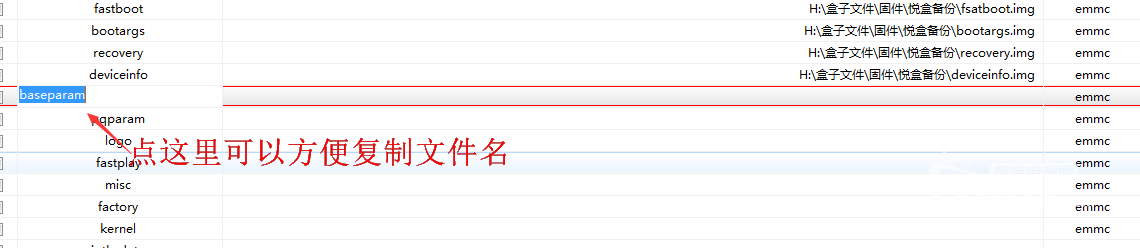

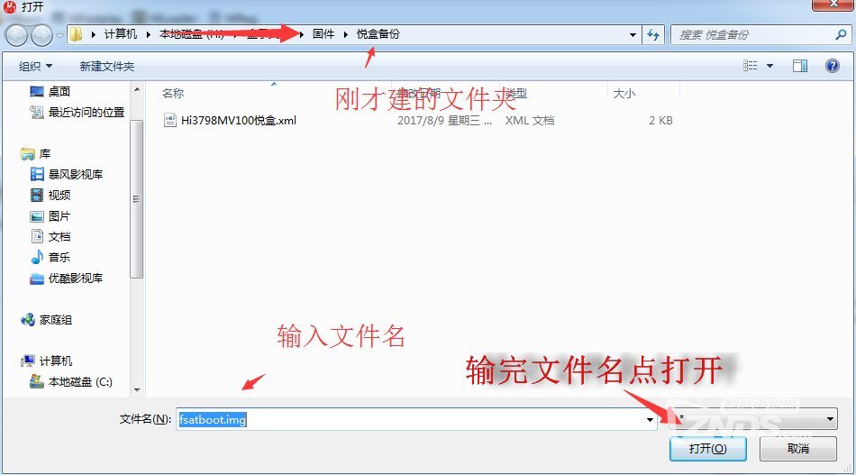

点击上面的文件夹小图标输入相应的文件名
用hitool软件备份盒子的镜像文件 用hitool软件备份盒子的镜像文件

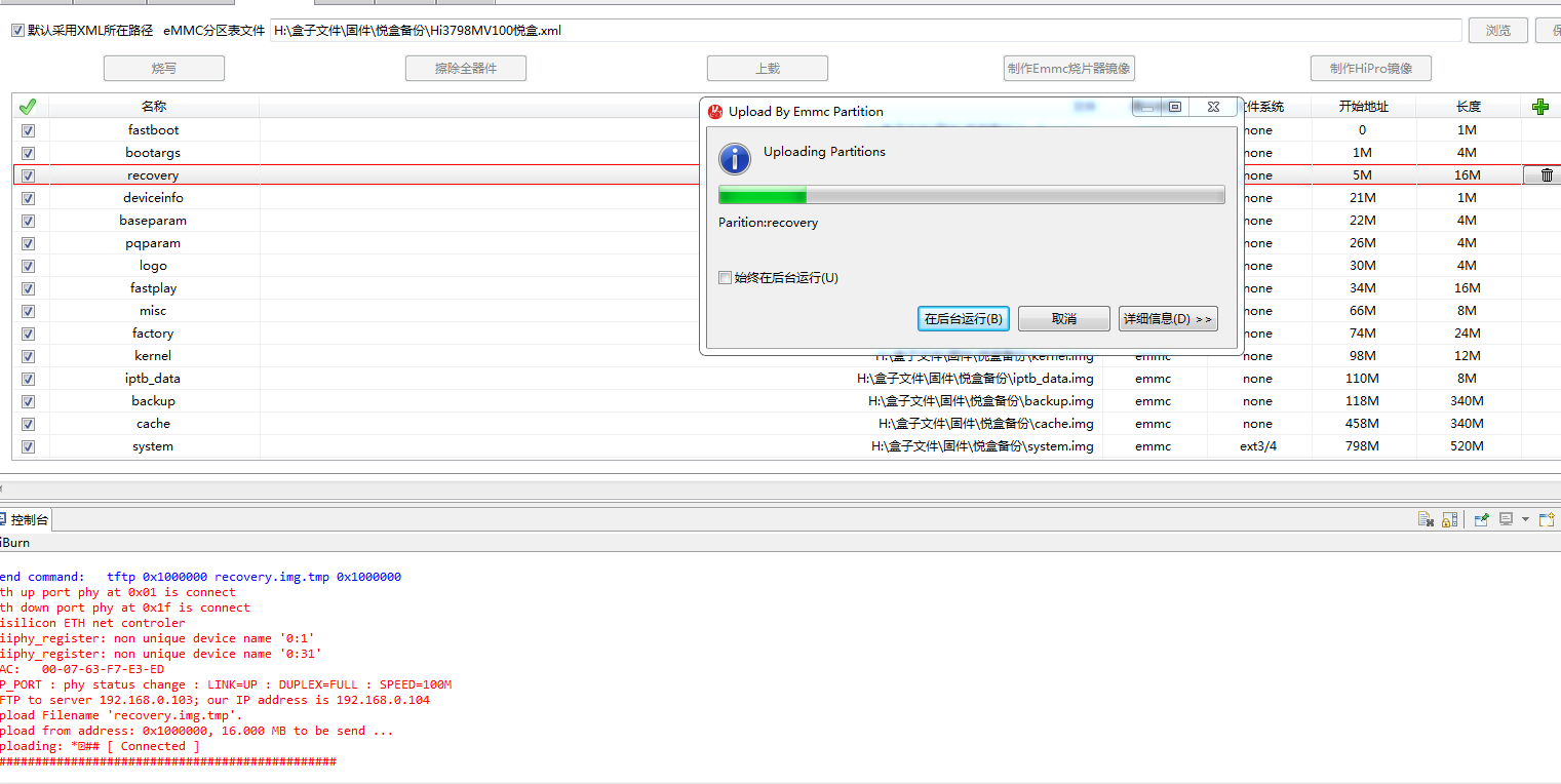

把要备份的文件勾选并输好相应的文件名后,点击上载就可以了
用hitool软件备份盒子的镜像文件
接下来就只需要耐心等待就行了

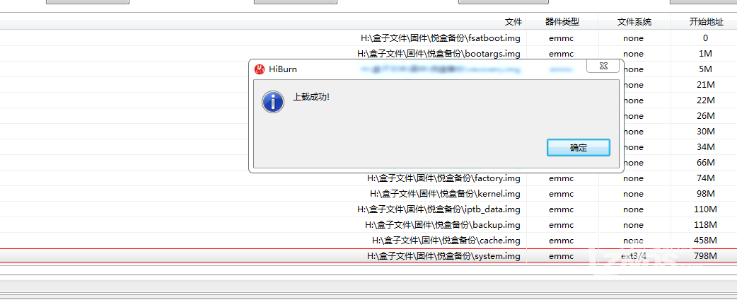

可以到刚才建的文件夹去看看,文件是不是都备份出来了
用hitool软件备份盒子的镜像文件
